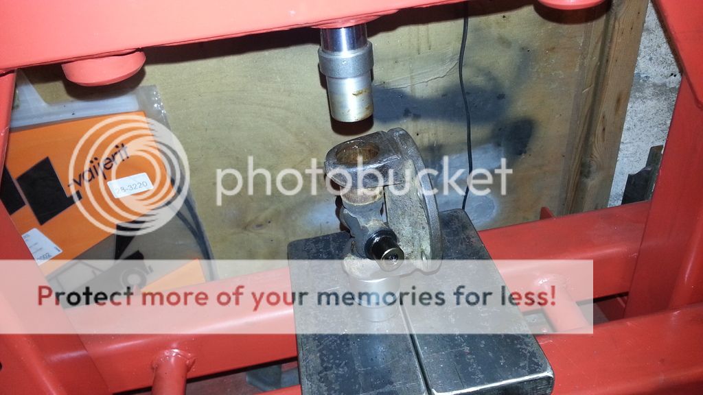

Mielenkiintonen tuo prässi, kuinka se on toteutettu noin niinku oikeasti? Kun meinasin tehdä kans ite prässin vanhasta tunkista. Siis tavallisesta 20e hallitunkin sylinteri ja siihen kehiklo ympärille. Vaihdettava pää jos tarttee kantata vaikka peltiä tms.
Onko tuo 3tn pullotunkki? Jos on niin näyttäs voima riittävän hyvin tuollasen lattaraudan vääntämiseen, mitenkähän mahtaa olla sit tuollasen romutunkin sylinterin laita.
Joo motonetin 3tn perustunkki, helposti irroitettavissa muuhun käyttöön tarvittaessa. Tuo prässi on ihan omaa luomusta ja tuotantoa. Tommonen pöytämalli, aika hyvin säädettävissä erilaisille töille, kitasyvyyttä piisaa tarvittaessa. Ainut käytössä osoittautunut suunnitteluvirhe on tuo "pöytä", jonka hitsasin kiinteästi nippuun, ja tuo neliöputkien väli jäi liian pieneksi, ei esim kardaani mahdu purkamatta läpi. Mutta tuoin on korjattavissa helposti jos se alkaa liikaa vaivaamaan.
Tuo 3tn riittää kevyesti 6mm mustan levyn kanttaamiseen, tein tommosen "lisävarusteen" jolla voi tehdä nättejä särmäyksiä. Ja prässin akselin päässä kierteet, ja sorvasin myös 5mm välein erikokoisia paininpäitä jotka nopeasti vaihdettavissa. Voima ei ole vielä kesken loppunut.

Kardaanihuoltoa. Olipa harvinaisen tiukalla ristikko, meinasi usko loppua prässiin jo, mutta sitten kilahti ja taisi kipinätkin roikata :D Itsekin vähän hätkähdin jo :idiot2:
Ja ei muutakuin uutta paikalle :) Välissä pikainen teräsharjaus.
Ja juuri kun olin ehtinyt painaa uuden paikalleen laippaan, totesinkin että eihän se sinne kkäy, oli liian kapea ristikko. Sillon kyllä otti pattiin, vaikka piti olla oikea osa >:( Onneksi sain kuitenkin painettua siististi irti, ei jäänyt mitään jälkiä tms. niin palautanpa takaisin.
Tuossa vaiheessa loppui hermot sitten. Uuden laakerin sentään sain paikalleen, ja oli JOPA oikea osa.
Kunhan jostain maailman syövereistä kaivan tuon oikean jättiläiskokoisen ristikon, ja asennan sen, niin maalaan kardaanin punaiseksi hammeritellä, tulee komia ;)
