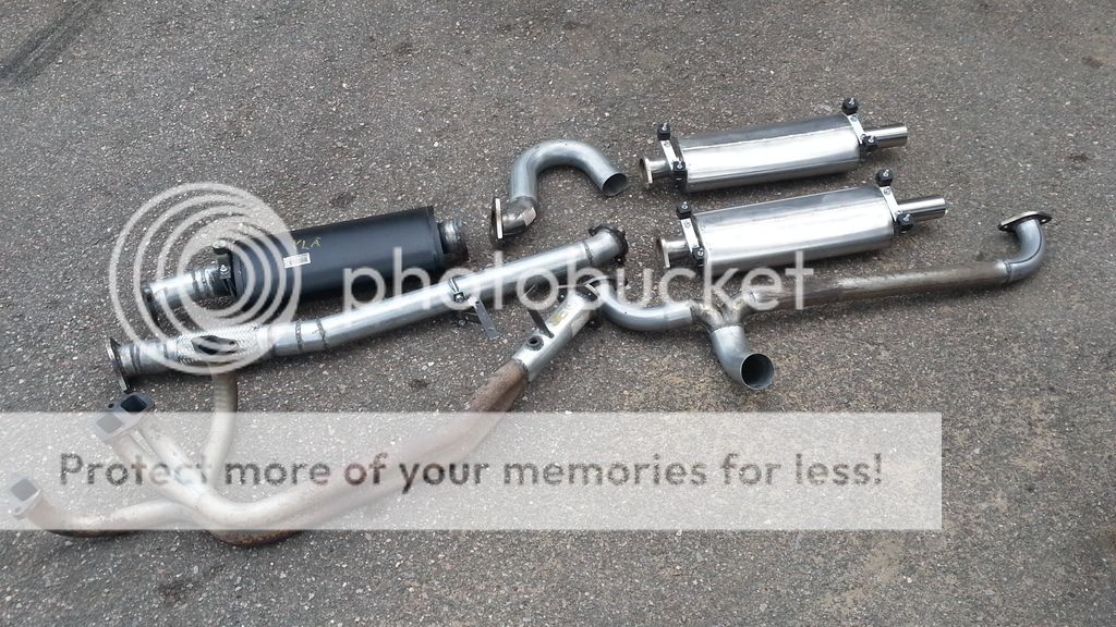

Lenssu sen verran helpotti että uskalsin tänään lähteä auton luokse ihmettelemään. Ajattelin että koitan ottaa putken irti auton alta ainoastaan, mutta enhän sitten malttanut kuitenkaan olla levittämättä arsenaalia ja värkkäsin tuota pakosarjaa sitten vähän.
Tein tuommoisen telineen, kun ajattelin vaihtaa nuo lahot toisioputket uusiin.
Tein samalla pienen kannattimen tuonne lootan palkkiin, ja vihdoinkin lambdalle paikan. (hitsausräkäpallot on siistitty :D)
Tuon ei ainakaan pitäisi enää ahdistaa ???
Siinä koko rööri sitten valmiina :)
Mokoma putkikasa ja silti vei niin paljon aikaa ja rahaa :idiot2: Huomenna maalaillaan ja niputetaan peräpäätä. Pääsee pikkuhiljaa moottorilohkon kimppuun.

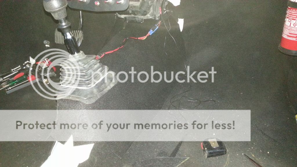

Koitin vielä käydä painimaan tuohon tunnelin päälle mattoa. Vähän ronski tulee, mutta kelpaa minulle.
Ja vielä vähän yleislookkia :P
Kyllä tuolle vaihdekepin piuhoille on keksittävä joku muu paikka, ei ne tuosta voi kyllä kulkea :buck2: Mutta, huomenna taas lisää.
