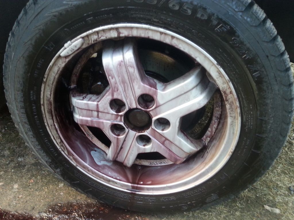

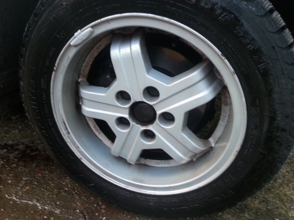

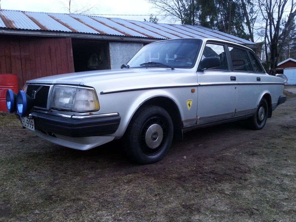

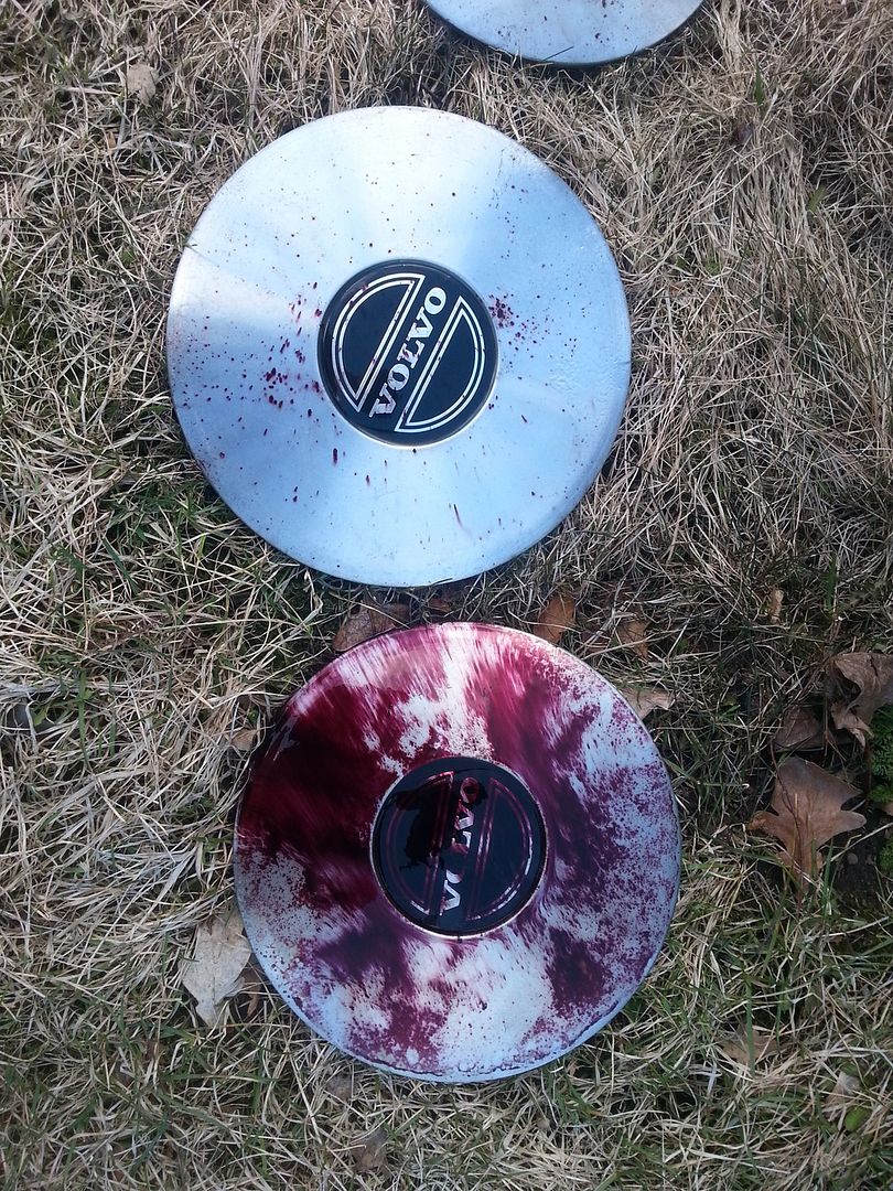

Eilen pesin Virgot ja vaihdoin kesävanteet alle. Nehän on sysirumat, mutta ajattelin, että josko niistä tulisi vähän paremmat, kun ne maalaisi.
Virgot täytyy pestä uudelleen, aineena käytin Sonaxin vannepesuainetta. Minä ainakin tykkään nykyisestä lookista. Etupuskurin lippa täytyy vaihtaa ja jostain etsiä taas uusi kulmalista takapuskurin päälle.
