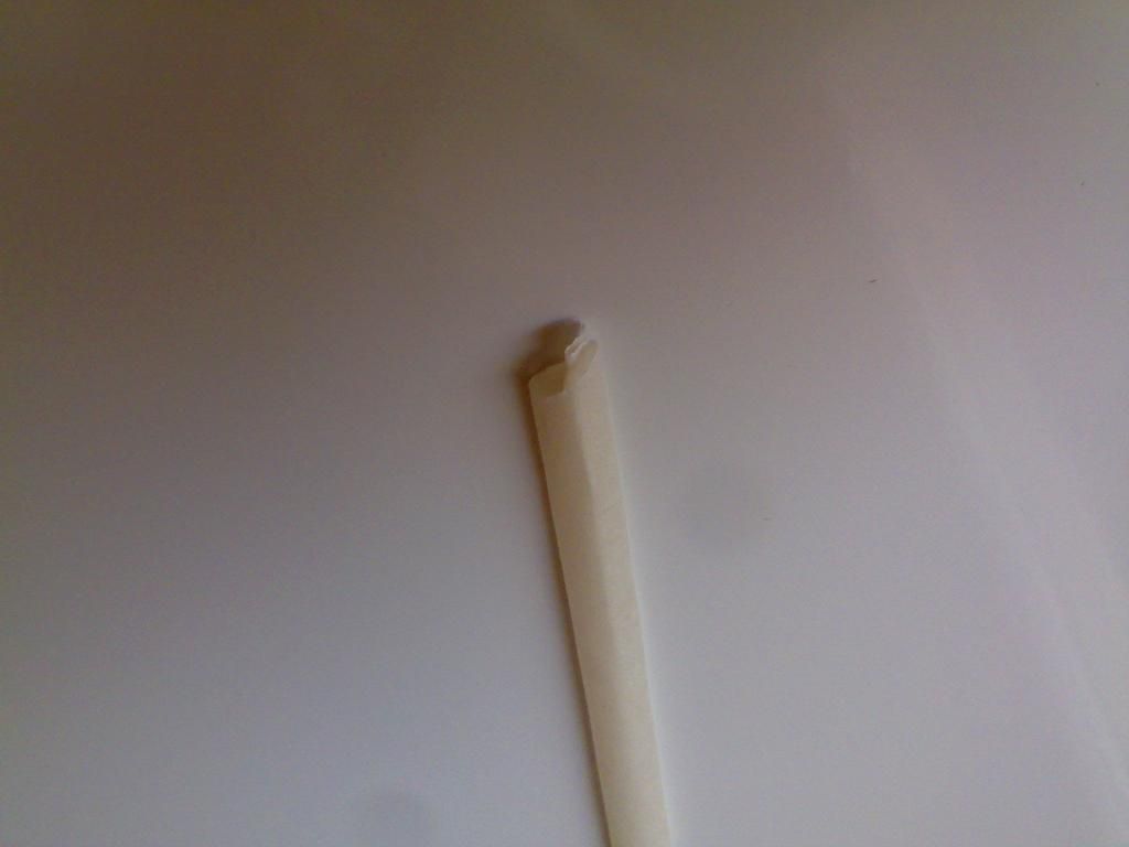

Elikkä nyt ne aiemmin mainitut muovit vaihdettu ehjiin:
Alku:
Ja ehjillä:
Kuskin puolelle en saanut uutta istumaan millään. (Voi olla että laitan vanhan tilalle, aivan pieni särö entisessä, mutta sen sain istumaan kun kokeilin vielä):

Muistaakseni tuo kuskin oven "muovilokero" pitää aavistuksen liuttaa ensin etureunastaan paikoilleen ja sitten painaa pohjaan. Vänkin puolella menee "itsestään" riippuen, oletko oikea/vasenkätinen, mutta ainakin itsellä kuskin ovi ahdistaa.
Poissa Jambo
  • Viestejä: 2420
Vs: '87 740 GL, B230K
« Vastaus #26 : 10.07.2014, 19:39:50 »
Kiitti vinkistä! Oishan tollanen pitäny tajuta ilman ohjeitakii, laitetaan vaikka väsymyksen piikkiin. Pääasia että istuu nyt hyvin.
