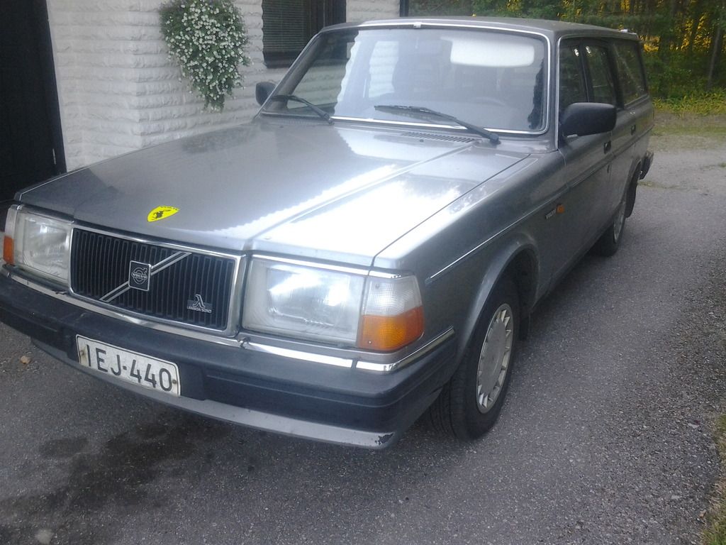

Mutta elikkäs joo tuli hommattua mätä 245 talviautoksi.
Tekniikka on väkilaiska B200F kera kovan viitosen, on tätä edellisen omistajan aikana laitettu ihan järjettömästi auton arvoon nähden (lambdaa, IMMua, syyläriä yms. ja kaikki liikkeessä!), että josko tällä talven humputtelis. Tai meneehän tällä jo nytkin, mikäli kehtaa päiväsaikaan ajella.  :D
Varustelista on tässä niin karvalakki että neljäs pölykapselikin on säästösyistä jätetty pois, ratio sentään on!
Väri taas on niin pirtsakan harmaa että melkein alkaa migreeni ja ahistuskohtaus. (mie romahan just ny  :)))

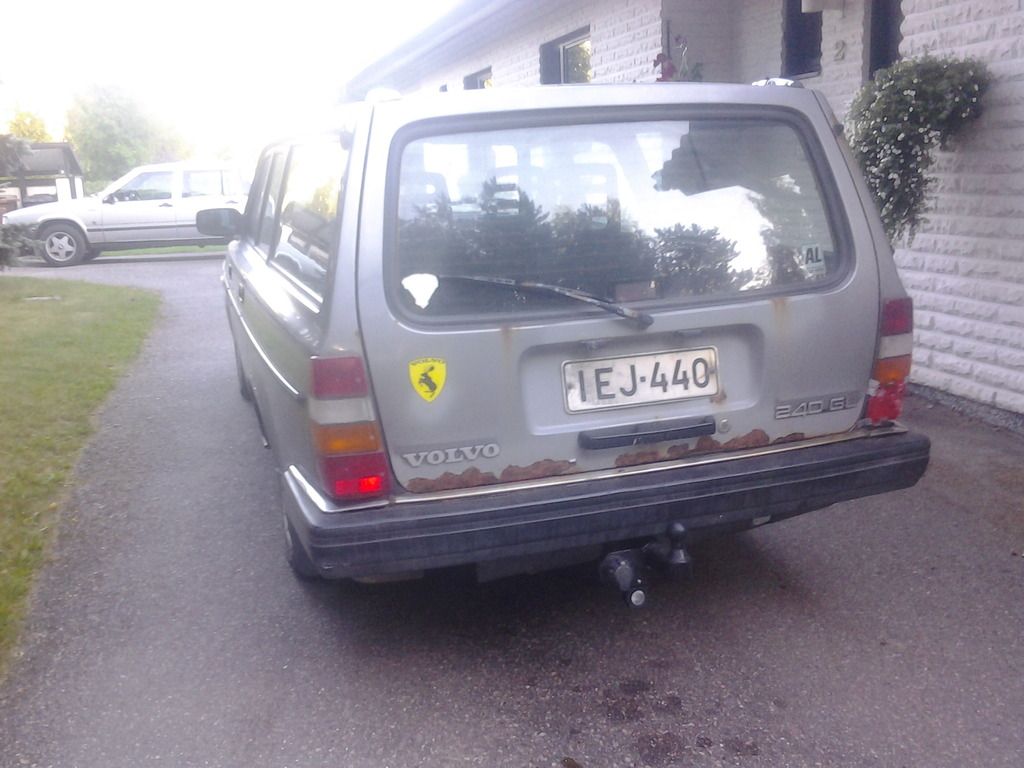

Sellanen Bilteman arkki meni peltiä ja vielä olis innokkaalle hitsailtavaa, mutta jos noilla leimaa saisi jatkettua kun se vuoden lopussa loppuu. Tähän mennessä ei muuta ole tullut investoitua paitti hirvitarrat ja lisäpakkivalo tollasesta pienestä ledityövalosta. Bilteeman lisäpitkää ja mahdollista tankkipumpun vaihtoa olis suunnitteilla vielä ennen talvikelejä. Ja olihan sitä kupolissa haavekuvaa karjaraudasta sekä sähkövinssistä, mutta taian heittää vaan ison taljan ja pitkät liinat konttiin.  ::)
Ulkonäköhän on vähän rujo, katossa lakkavikaa, kontinluukku aivan mätä, takapöntön nappasin hurrimutkineen pois kun oli mätinyt, sisältäkin on muoveja säpäleinä, mutta kehtaapahan hypätä paskaset remppavehkeet niskassa autoon ja hakea lisää instrumentteja tahi varaosia. Ja mahtuuhan tuonne konttiin vaikka tilapäismajoitukseen jos alkaa hallitus äänestämään pihalle.  *karkuun->
Ja jos tästä kehtaa kansan verkkokalvoille polttaa taas ikimuistoisia painajaisia:
Eikö vielä näytäkkään niin pahalta? Katoppas seuraava!
Takaluukku on mitä on, oikea takavalo jäikin tosta jo fiksattujen listasta, on jo vaihdettu enempi parempi tilalle, ja lisäpakkivalo riippuu tuosta koukun kupeesta.

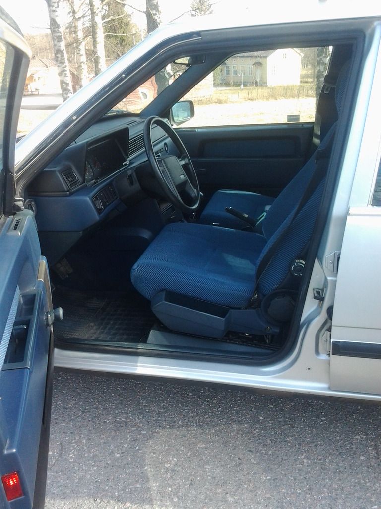

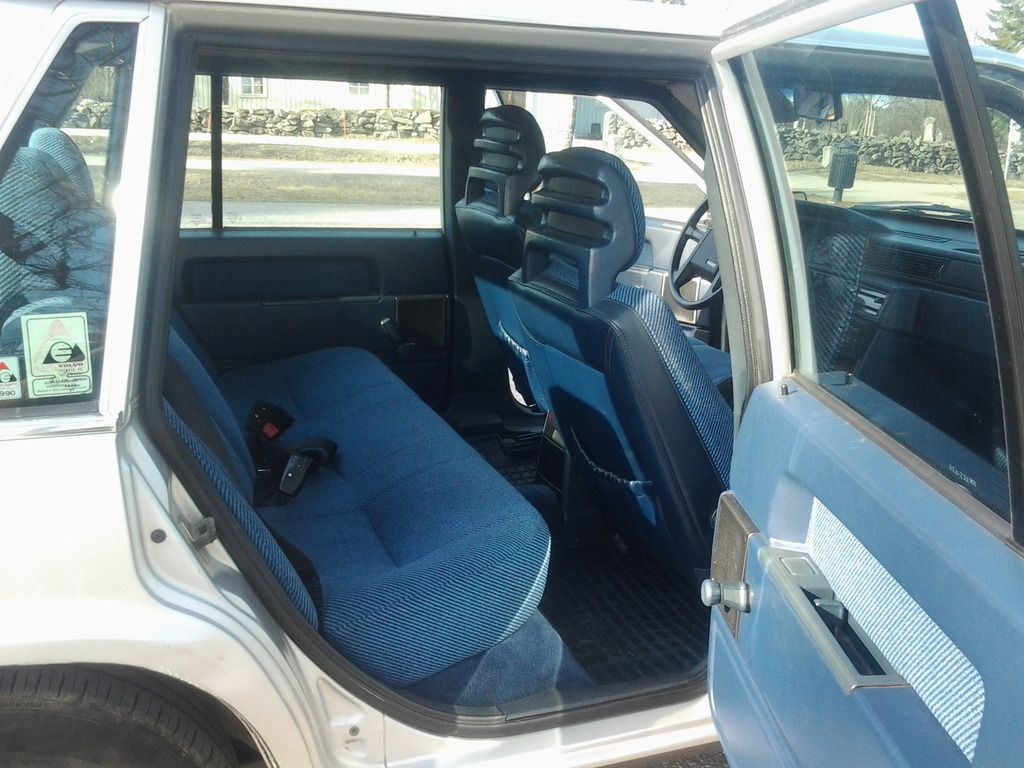

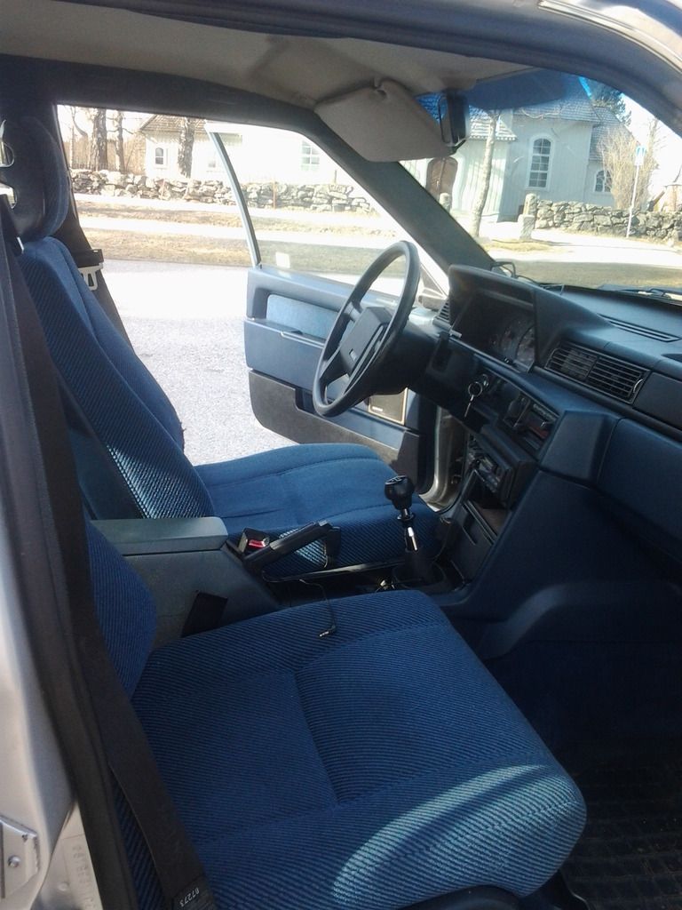

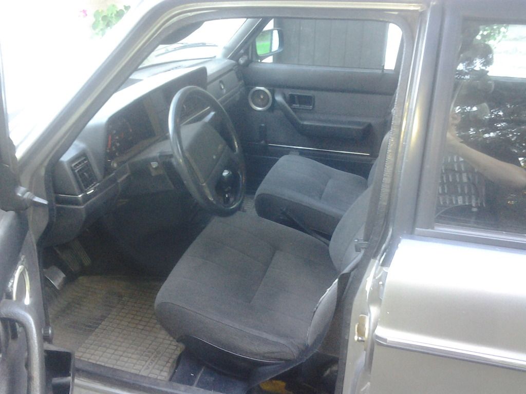

Ja niitä interiöörifotoja muutama:
Yli vuosi yhteiseloa ja liki 20tkm ajeltu, ilman suurempia murheita.  :)

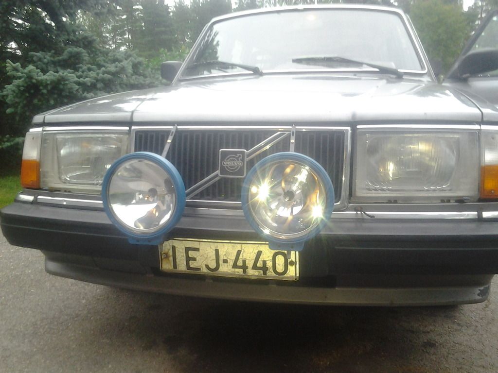

Ja ympärivuotiseen Stiigaan tuli lisäpitkät mallia Bilteema kera xenonien. Kiitokset JesseV:lle vaan, nyt näkyy...  :hello:
Kaikki johdot on väh. 2,5mm2 narusta, tai no, eipä valehdella. Releen ohjauksen vedin puolellatoista. Kasasin kytkennän johku Fiboxin rasiaan mikä sattui löytymään ja releeksi laitoin tollasen "tuplareleen", eli molemmilla oma ohjaus ja kärki, mutta ovat yhtä muovia (oli halvempi kuin kaksi relettä  :P). Sulakkeetkin on ja liittimiksi laitoin oikein "supersealit", meinas vaan hermo palaa kun en aluksi hoksannut sitä lukitusta...
Pirun kauas noilla näkis, olishan se vaan fiksumpi kun olis leveämpi/laajempi keila vähän lähempänä, mutta josko noilla kelpais.
Casinon rannassa hyvä aiheuttaa veneilijöille ja vastarannan kiiskeille vähän iltamasennusta. :nohnoh
Siirtopumppu olis varmaan ihan oikeasti kohta vaihdettava kun pari puolen minuutin starttia saanut jo tehdä kun tankista päässyt vähän lentopetrooli huventumaan. (Jännä juttu  ::))
Akkukin on vielä "romulavalta" niin talvella saattaa olla kaapeleille tarvis. Tottakai sitä vois paremman, ehkei nyt kuitenkaan ihan uutta, hommata...
Kuitenkin hyvin on auto kestänyt vaikka kytkinpommia ja muuta ilkeää saa jatkuvasti. Toinen perä varmaan käytävä purkamassa ja tehdä tinalukko tähän.

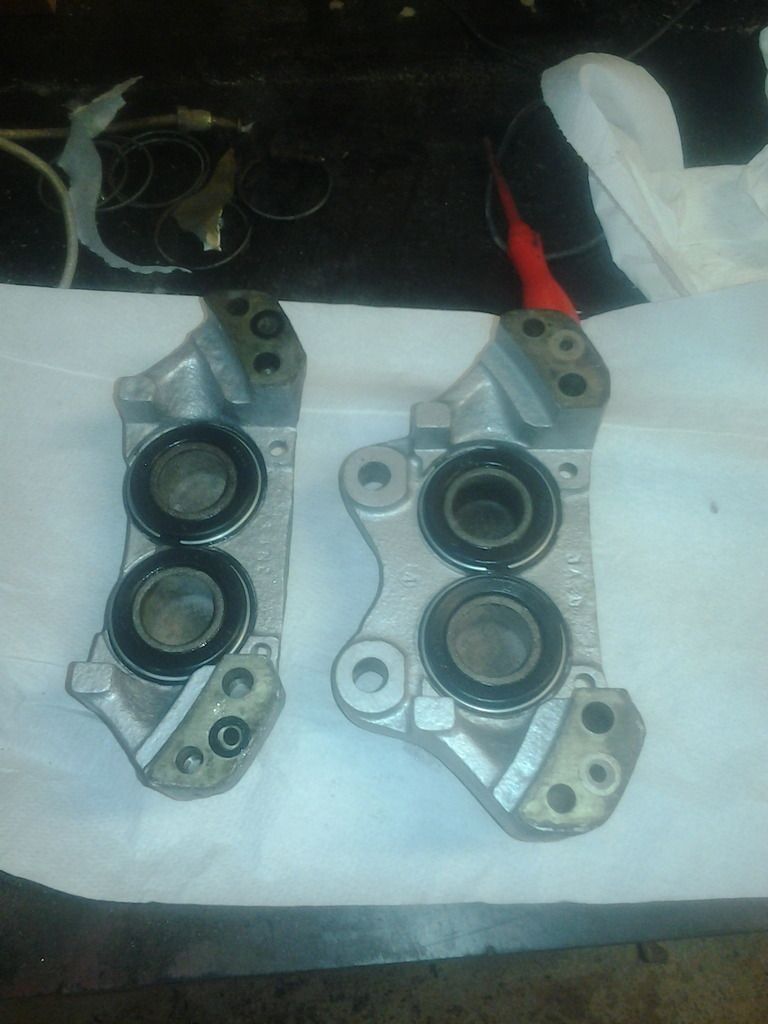

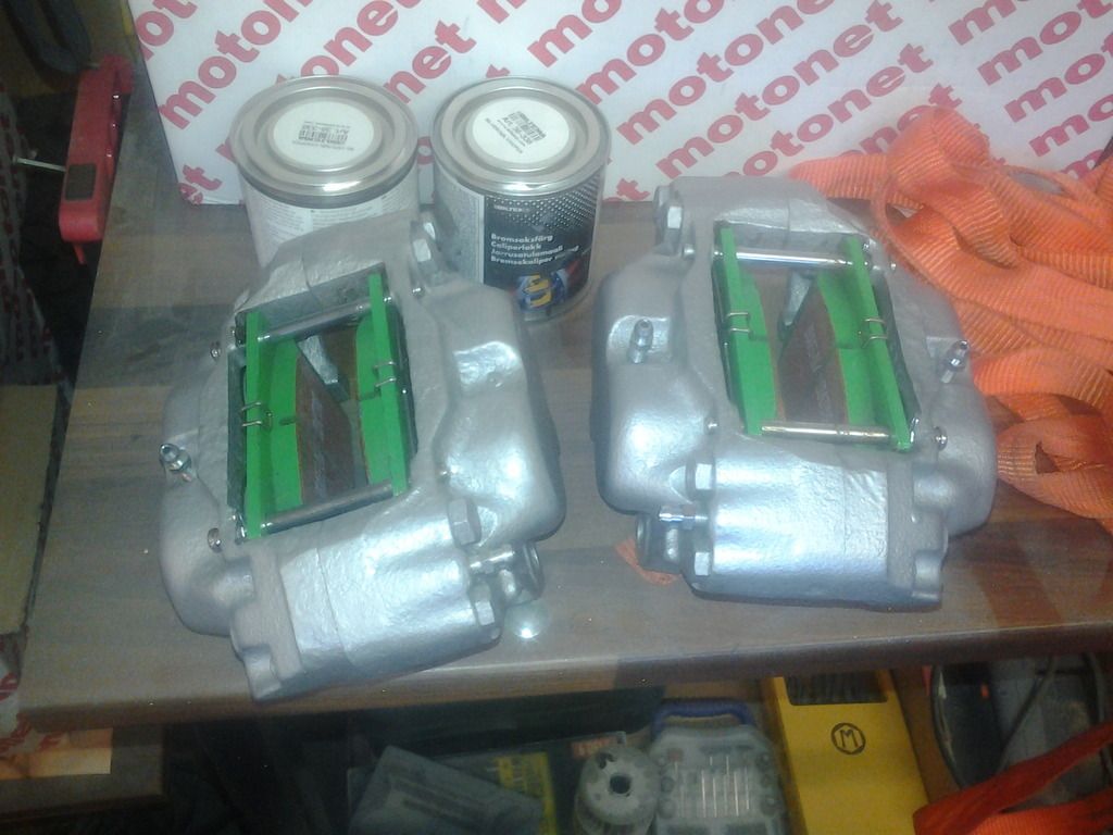

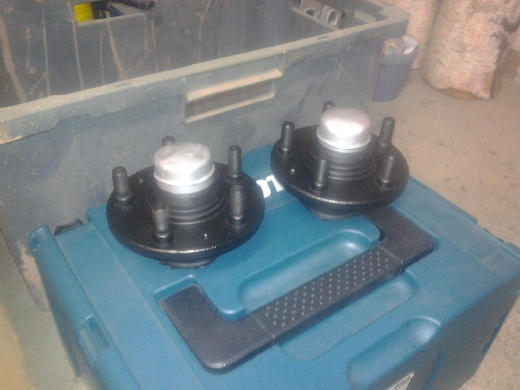

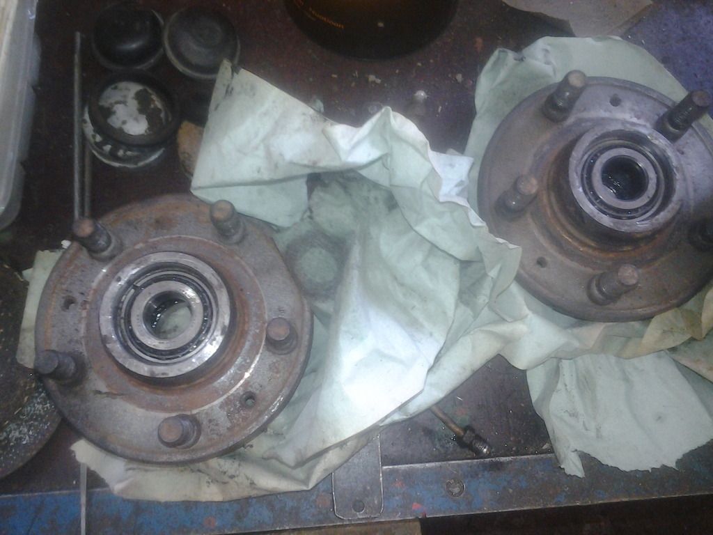

Aloittakaamme vaikka napojen ehostelulla.
Juunou, uudet laakerit, rasvat, sokat, vähän maalia pintaan ja good as new!

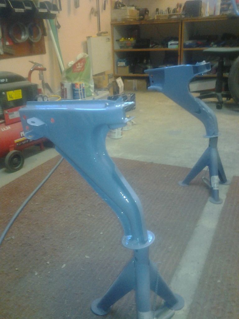

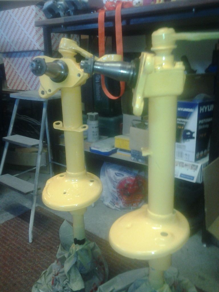

Siitä sitten satuloitten kimppuun. Reseptinä uudet kumit, tiivisteet, Greenstuffit, pari mäntää ja hiekkapuhallettuun pintaan Biltsun jarrusatulamaali. Kaikki muut männät liikkuu oikein herkästi sormin paitti noi kaks uutta. Kaippa ne siitä vielä notkistuu...

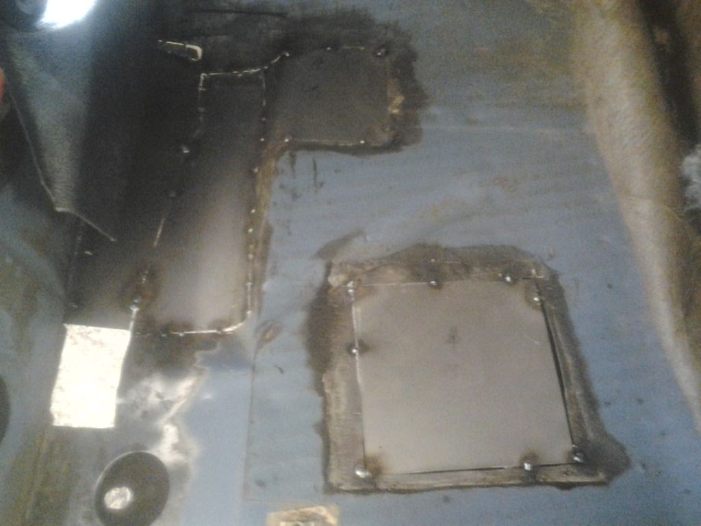

Sit vaikka räpsy kun lattioihin vähän peltiä sovitettu, vielä vähän lappua, mm. poikkipalkinpohja, loput hitsaukset, maalit, liimat ja matto päälle.
Seuraavaks kiva kattella taas vasta maalatuista osista fotoa,
Ekaks vähän pohjia:
Kuvasta nyt puuttuu mm. jarrukilvet, tukivarsien "pahkat", kaik pikkuosat kuten jousilautaset, uudet nivelet yms. Vanhat alapallot nyt jäi vaan maalauksen ajaksi paikalleen. Huomatkaa kuinka näppärät maalaustelineet sai tukivarsille noista alustapukeista. Vetarit kävi taas tolpille kuin isi äitin selkään. Pohjamaalina Rostex ja Rostex Super, levitystapana ruisku.
Sit kesäisiä pintavärejä mallia sävytetty Miranol. Yks syy miksi halusin vetää Miranolilla on mun sysipaska ruisku. Toi kun tuppaa hiukan tasottumaan kuivuessaan niin se antaa ruiskun räkimiset aika hyvin anteeks. Kestää varmasti ihan hyvin, ja on hyvin saatavilla mieluisissa sävyissä.
Oli taas maalari-huurupäänä hauskaa kun aluks ollu mitään henkifiltteriä, meinas tulla höpö olo ja tukka kipiäks, sit kun sain suodattimen naamalle niin hyvin sekoitettua maalia kaataessani ruiskun säiliöön tuli taas Nikke Nakertajan laulaessa "ettei nyt vaan sattuis mitään!" tajuttua että se pönttöhän on irti ruiskusta ja tallin lattiaa sävytettyä enempi yhteensopivaiseks autoni kanssa. Tiiä sit onko asioilla yhteyttä...  :D
Tukivarsien vahvikelaput tein 2mm levystä, sen verta siistit noista tuli että jossei katsuri tiedä noitten olevan itse tehdyt niin ei se noista sitä huomaa. Vakaaja vaan 21mm, ehkä jossain vaiheessa IPD:ltä paksumpaa, 23mm:stä ei löytynyt, eikä sille olis varmaan polyutrsi-puslia heti löytynytkään...
Mut sit seuraavaks odotellaankin maalin kuivumista, ton Miranolin huono puoli kun on että se kuivuu ikuisuuden niin varmaan vasta seuraavilla lomilla alan kasailemaan. Tekis mieli jo päästä GTS:t kasailemaan tolppiin ja purtsi-puslia paineleen tukivarsiin.
Eli oikeestaan peltihommat loppuun ja vaikka pikkupuskureitten sovittelua/keskuslukon asentelua kun semmottisetkin tuli haettua (kiitokset vaan Nastolan suunnalle  :)
