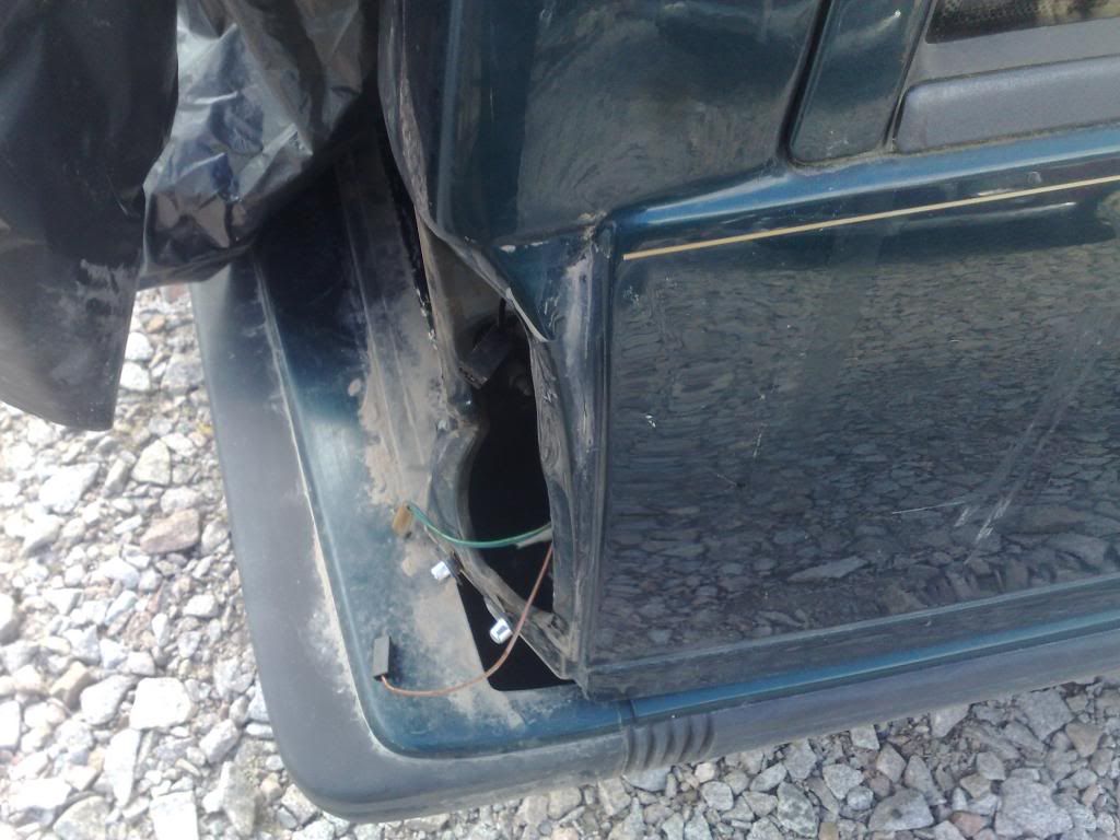

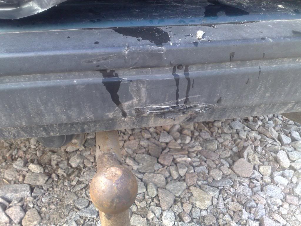

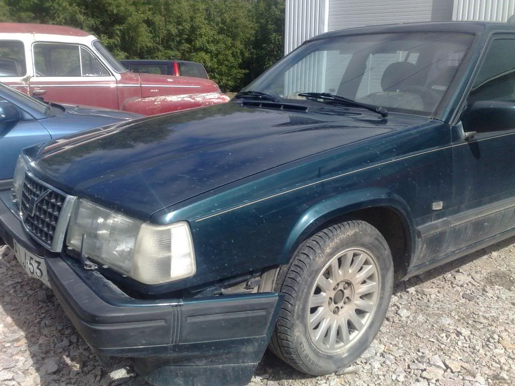

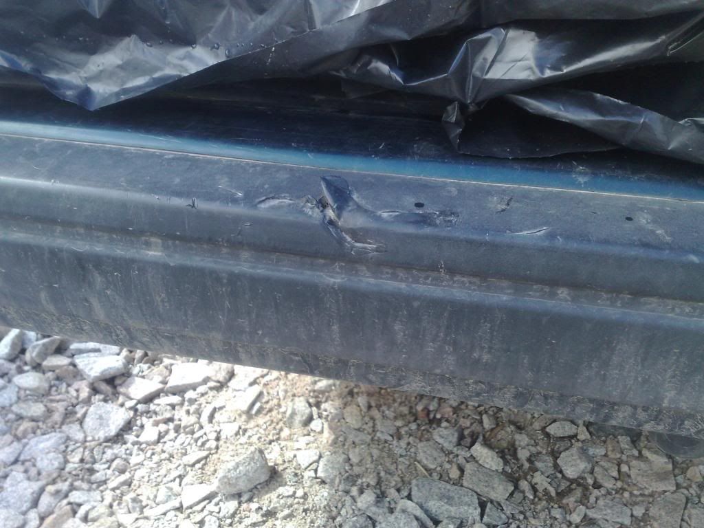

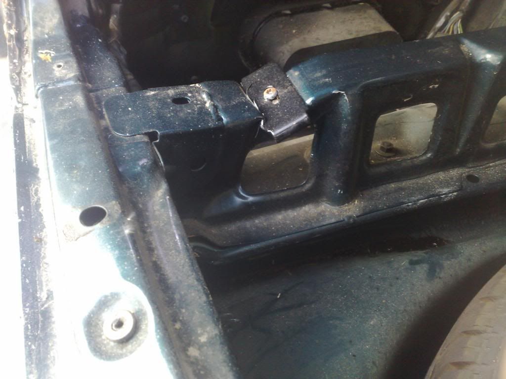

tuli tuossa ostettua käyttis mutta se joutui pajalle puolentoista kuukauden ajon jälkeen.
auto on vm-97 glassic elikkäs aikalain kaikki lisävarusteet mitä on saanut näihin.
tekniikka=B230FT+M90+G80
pajalle joutui ku perään ajettiin
kuvat kertoo enemmän...

Onpas kärry käynyt lähellä. Se on melkein jopa osunut! :D
Tarkoituksena laittaa takaisin ajoon? ;)

Taisi kärry pelastaa auton paalaukselta?   Meinaan sopivan ylös suuntautunut suurin voima tällistä.

Tuliko eteen puskurin lisäksi muuta vauriota? Taakse tuli senkin edestä että toivotaan sen korjaamisella selviävän :D
paremmin ois säilynyt jos ois puskuriin osunut tuo kärry. ois menny puskuri ja ehkä luukku mutta nyt vääntyi c pilari.
ei raaski paalata ku on kumminki uusimpia 945 volvoja hyvällä tekniikalla joten koitetaan korjata.
maski hieman heikossa hapessa ja akku tärähti käyttökelvottomaksi.

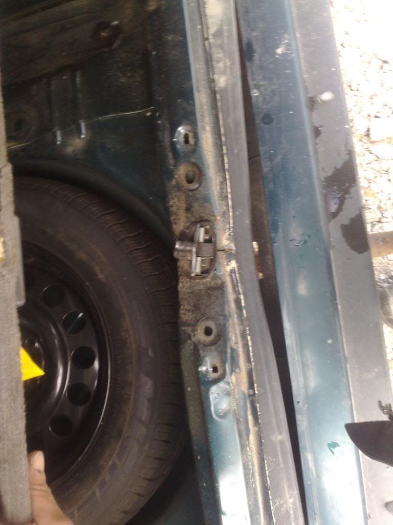

« Vastaus #5 : 26.06.2014, 20:59:20 »

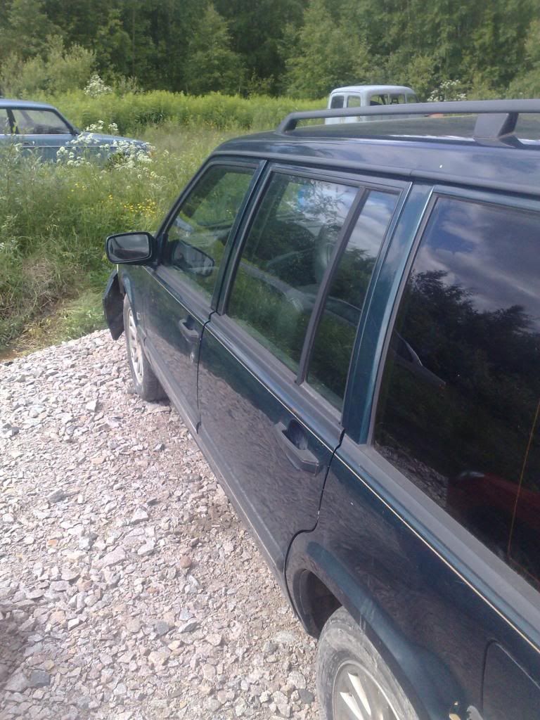

iltoja.
kävin illan aikana pajiottaan kuskin takakyljen suoremmaksi.
aika kypsä homma oli pajottaa ku tankintäyttöputki oli pahimmoilleen edessä.
peräkontin lukkopellin painelin koritunkilla mielestäni oikeaan asentoon. samalla oikesi peräkontin pohjanpalkit. varsinaiset runkopalkit ei ole vääntynyt.
kiitos Ruuskasen Fix suuntaan koritunkin lainasta -H-

« Vastaus #7 : 29.06.2014, 16:04:09 »
tulipa viikonloppuna värkättyä tämän kans.
peräpää alkaa olemaan aika lähellä suoraa ja loput pakkelilla.
pahin paikka oli noin 6cm painunut kasaan.

uus takaluukku istui eilen paikalleen ja kylki sai kittiä lisää.
kuvia tulee kunhan löydän jostaki muistikortin adapterin.

ei ole enää jumalattoman kaukana oikeasta asennosta tuo peräpää. luukku istuu jo hyvin paikalleen.
taka pilarit on jo suorassa ja taka kyljet aikalain muodossa.
