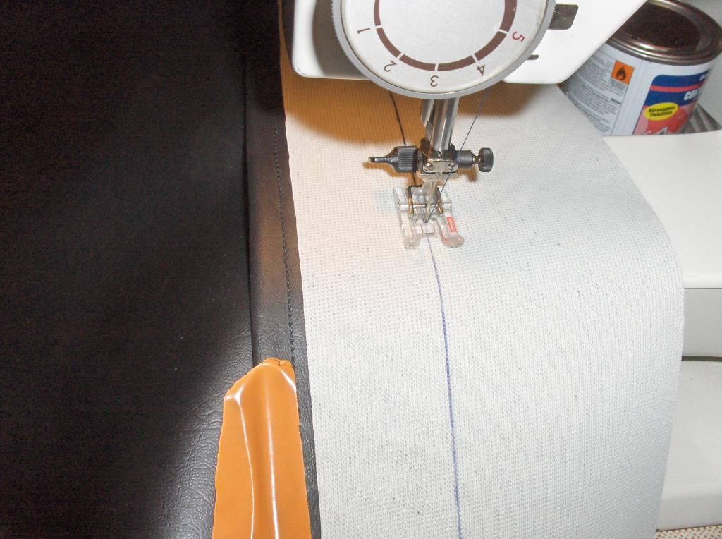

Hommasin talven ajaksi pientä näperrettävää auton parissa ostamalla markkinapaikalta vanhan 240 lisävarusteena myydyn ratin ja rattiputken ylä- ja alamuovit, jotka olisi tarkoitus nyt verhoilla.
Itse ratin joku aikaisempi omistaja on joskus vuosia sitten mennyt pilaamaan repimällä sen ulkokehältä ilmeisesti kulahtaneen nahan pois ja laittamalla sen tilalle liimalla kiinni sellaisen muovisen reikänauhan. Sitä olen nyt koittanut repiä siitä pois.
Kovin on kiinni ja homeeseenkin on vetänyt.
Rattiputken muovithan ovat 240 tuollaista ärsyttävästi narisevaa, ei niin laadukkaan oloista muovia. Tarkoituksenani on verhoilla ne Ljudiasta aikoinaan tilaamallani mustalla keinonahalla. Hommasin vastaavat osat markkinapaikalta siksi koska orkkikset menevät taas jemmaan.
Pesin osat aluksi kunnolla Fairylla jotta niistä lähtisi kaikki rasvat pois ja kontaktiliima saisi hyvän tartuntapinnan. Liiman levitän kauttaaltaan siveltimellä sekä muoviin että keinonahkaan ja kuumailmapuhaltimella autan taittumaan lievempien mutkien yli.
Eilen illalla projekti nytkähti liikkeelle. Aloitin helpommasta osasta. Siitä tuli tuollainen ihan matta kun sen pesi Fairyllä. Hyvä.
Alla reilusti reunoiltaan pelivaraa jätetty keinonahka.
Leikkasin sen keskeltä halki ja ompelin yhteen. Näin saan kivan sauman kulkemaan tuota syvennystä pitkin.
Tuosta se rupeaa hahmottumaan..

Tänään sain tuon yläosan valmiiksi. Hidasta puuhaa koska etenen osio kerrallaan tuon liimaamisen kanssa, esim. kahden reunan kiertämisessä menee äkkiä puoli tuntia kun joutuu odottelemaan kontaktiliiman kuivumista. Täytyy myös miettiä mitä kohtaa lämmittää ja venyttää mihinkin suuntaan jo ennen liiman levittämistä.
Valmis verhoiltu osa. Näyttää ja tuntuu heti "laadukkaammalta".
Nämä reunat tikkasin käsin.
Taustapuolelle käänsin keinonahan n.1cm. Kuumailmapuhaltimella saa yllättävänkin tiukoista kulmista kääntymään.
Rattikin edistyi hieman. Keskiöstä tuli noin hyvän näköinen kun käsitteli kissasaippualla ja sen jälkeen antoi muutaman vuorokauden imeytyä Bilteman nahkarasvaa.

Joulut on juhlittu ja työt kutsuvat taas huomenna. Paluu siis arkeen ja myös omiin projekteihin.
Ehdin jo hieman aloittelemaan tuota rattiputken alamuovia. Tuntuu olevan konstikas, mutta eiköhän siitä selvitä.
Tein erillisestä palasta tuon päätykappaleen.
Sitten ompelin yhteen kaksi palaa, joista toisen kanttasin ja sauman mitoitin menemään muovissa kulkevaa uraa pitkin. Samalla tavoin kuin tein sen yläpuolisen osan kanssa.
Saumat kiinni...
Tuosta hahmottuu pikkuhiljaa. Takaosa ei ole vielä millään tavalla liimattu/venytetty. Ainoastaan saumaan saakka on liimattu kiinni.
