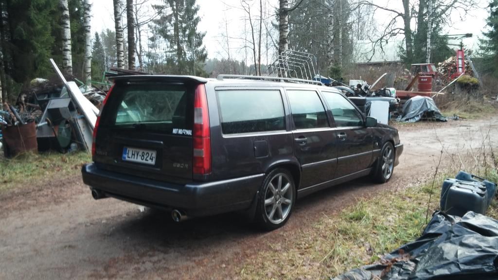

Syksyn ravat pesty huolella pois ja auto ajettu tallin vintille kuivumaan. Pitää siirtää sisätiloihin kun saadaan raivattua tilaa ja selville että mikä auto nyt mihinkin väliin laitetaan.
Liikennekäytöstä poistin just äsken, eli tämän kauden ajot oli tässä. Talven mittaan päivitellään mitä päivitellään. Tekniikan osalta nyt ainakin se alumiinicooleri laitetaan ja 3" downpipesta on kovasti metsästys käynnissä. Jos ei muuten löydy niin itse kai se on tehtävä. Tritonit alle ja alustassa paneudutaan iskariosastolle ainakin jos saisi tuon hypytyksen pois. Hifipuolta laitetaan budjetin salliessa kevyesti paremmaksi. Haaveissa olisi aktiivi 2-tie setti eteen vakiopaikoille vähän paranneltuna ja mahdollisesti joku pieni näppärä subi varapyöräkoteloon. Eli huomattavasti kevyemmällä linjalla kuin edellisessä autossa.
Katsotaan sitten keväällä mitä todellisuudessa saatiin aikaan. Nyt energiaa vie aika huomattavan paljon muutto kun joutuu työn perässä vaihtamaan paikkakuntaa ja tallipaikka jää siten hieman yli sadan kilometrin päähän. :-\ Mutta näillä on mentävä! :hello:
Edit: Hyi olokoon miten huonoja kuvia tuli.
