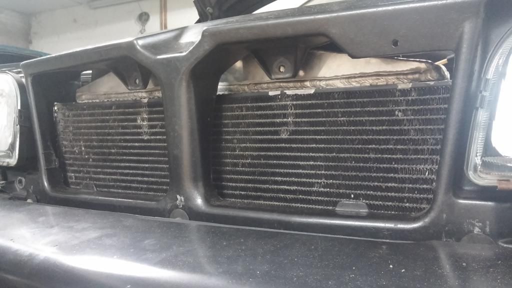

Cooleri löysi paikkansa, siellä kurkistelee:

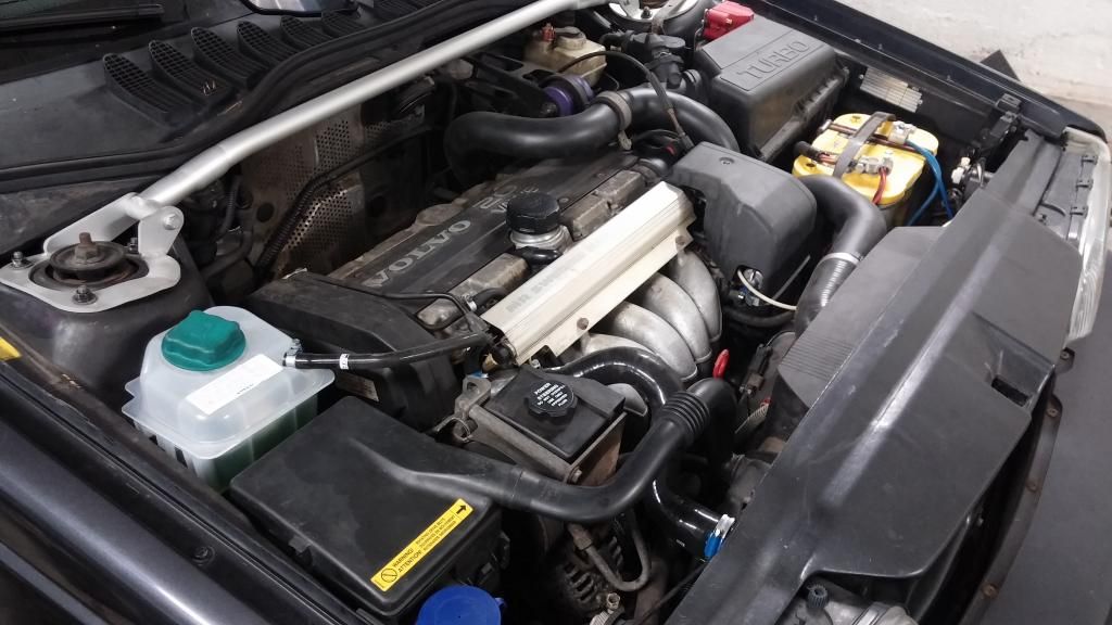

Olisihan sen päädyn voinut mustaksi maalata mutta meni jo... Pientä väkivaltaa poikittaispalkille ja nätisti istuu. Lukko"muovi" rajoittaa yläpäässä eli hieman takakenoon paketti jää kun coolerin pääty ottaa kiinni muoviin. Ihan järkevästi silti mielestäni jäi, hieman vielä täytyy parannella ja siistiä.

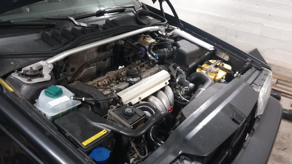

Muuten konehuoneessa näyttää nyt tältä. Ahtoputket saivat ajatonta mattamustaa ja kasasin ne do88.se:n silikoniletkuilla, jotka laitoin myös vesiletkuiksi. Öljynjäähdytyksen linjat kasasin toki myös uusilla tiivisteillä ja klipsuilla syyläriin. Cooleriinkin päädyin lopulta kuitenkin jättämään tuon alkuperäisen alhaalta ylös-kierron vanhemman mallisen sijaan.
Päällimmäinen ahtoputkihan kuvista tosiaan uupuu koska jakaja vaatii vielä huomiota osakseen. Oli kansi haljennut eikä ollut järin terhakan näköinen enää muutenkaan. Laitoin siis pyörijän ja kannen tilaukseen.
Alkuperäinen poikkitukikin asentui erittäin kivuttomasti ja istuu nätisti. Mielenkiinnolla odotan että pääsee ajelemaan ja näkee onko sillä jotain kalibroidulla perstuntumalla havaittavia vaikutuksia. Saattaahan tuo äRRä tietysti TDI:n jälkeen aavistuksen "sporttisemmalta" tuntua muutenkin... :2funny:

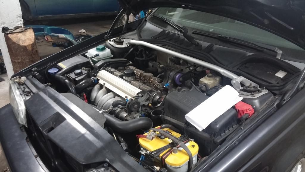

Eipä siinä paljon eroa edellisiin kuviin ole, mutta tulipahan pyöräytettyä käynnissä ensimmäistä kertaa tälle keväälle. Ainakaan vielä ei ilmennyt vuotoja tai muutakaan asiaankuulumatonta. Alkuperäiset jakajan kansi ja pyörijä sujahtivat paikalleen, Boschin tuotteita näyttivät olevan. Tulpanjohdot jätin vielä vanhaa, täytyy mittailla ne läpi ja tehdä sitten johto( :D )päätöksiä uusitaanko.
Ahtimen imuputken ja putsarin kotelon purin pois ihan mielenkiinnosta kun jossain väitetään että se alkuperäinen imuputki olisi jotenkin merkittävän ahdistava. Ei siinä nyt mitään erikoisen ahdistavaa kohtaa näin maallikon silmin näkynyt, mutta ei putken suurentaminen IMM:n mukaiseen 70mm halkaisijaan mahdollisimman pitkälle ennen supistamista ahtimen 60mm imuun varmasti pahaakaan tekisi. Äkkivilkaisulla saisi tehtyä kahdella silikonimutkalla ja pätkällä putkea. Tällä kun ei talvella ajeta niin huohotuksen lämmityskään ei ihan niin kriittinen ole, sen liitäntä imuputkeenhan on vähän hassun mallinen ja ehkä hieman hankala toteuttaa. Onko harrastajilla kokemuksia vastaavista muutoksista?
