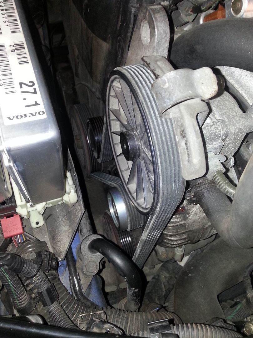

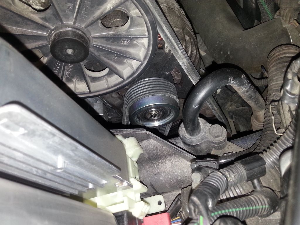

Laturin vapaapyörä/rulla viimein vaihdettu. Kiitokset Duke:lle avusta!  O0
Rutina loppui ja käyntiääni on nyt mitä mainioin  8)
Ahdas oli väli vaihtaa laturi paikallaan mutta työkaluja hieman soveltaen/muokaten homma onnistui.
Samalla vaihtui uusi moniurahihna (Bosch). Rulla on INA -merkkinen.

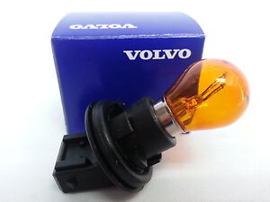

Männä viikolla tuli myös vaihdettua pakkipolttimoiden tilalle ledit.
kiMMMe:n topikista vakoilin että tällaiset vaihtamalla saisi autoon ns jenkkiparkit ilman omia kytkentöjä "bolt-on" tyyppisesti.
Volvo osanumero 8662985
Pitääkö paikkansa? (E: näköjään pitää. Eli kannat tilaukseen)

Mulla on just nuo polsunkannat kans.
Laita jotain rasvaa tiivisteeseen ennen paikoilleen laittoa jumittuu muuten sitten v*tun tiukkaan kiinni kuiviltaan ja voi jopa hajota irroittaessa kuten mulla >:(

Koitinpas Bilian verkkokaupasta tilata vilkunkantoja. Ei onnistunut. Laitoin palautetta.
Vastaus
Moi,
Tuo numero on jenkkimalleihin. Verkkokaupasta löytyy tuotenumero 8662986, se pitäisi olla oikea.
Eli onnistuukohan tiskiltäkään..?
VolvoRyhmä@Facebook

« Vastaus #80 : 19.03.2015, 13:58:33 »
Vastaus
Moi,
Itse soitin äsken Turun Keskusautohallille ja tilasin nämä, ensi viikoksi lupailivat ne :) 17,15€/kpl oli hinta

« Vastaus #81 : 19.03.2015, 14:38:24 »
Nyt löytyy verkkokaupastakin ;) Tilattu.

« Vastaus #83 : 19.03.2015, 14:53:45 »
Tässä parit kuvat, jossa jenkkiparkit.:
Nykyään on uudet polttimot, jotka ovat enempi oranssit mitä kuvissa olevat.

« Vastaus #84 : 19.03.2015, 15:16:38 »
Näköjään niin hyvältä näyttää kun arvelin :P meneeköhän noi ihan bolt on vai pitääköhän käyttää sähkömiehen tutkintoa hyväksi? :D

« Vastaus #85 : 19.03.2015, 15:22:45 »
Ihan täysin bolt on. Vanhat kannat pois, uudet tilalle ja vanhat parkkipolttimot pois. Se on siinä!  :)

« Vastaus #86 : 19.03.2015, 15:42:02 »
Joo, mulla on kans omassa nuo jenkkiparkit laitettu. Kyllä nuo hienolle näyttää ;)

« Vastaus #88 : 19.03.2015, 19:49:50 »
Kannattaa katsastukseen mennessä vaihtaa tavalliset tilalle, tulee sanomista :D

« Vastaus #89 : 19.03.2015, 20:42:45 »
Nyt jo jännittää  :nälkä: Tulis jo  :D
Tämänkin kun olis tiennyt aiemmin niin olis mullakin ollut jo.
Nähnyt xenon-umpiollisissa parkit palavan vilkuissa.. Onko niissä sitten eri systeemi?
