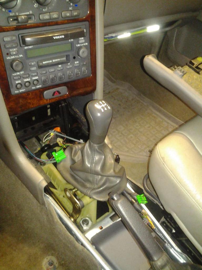

Pääasiassa homma on perusruuvaamista kuten tässäkin ketjussa olen tainnut jo itseäni toistaa. Kone-laatikkopaketin irroitus ja uuden asennus normaaliin tapaan, en rupea sitä tässä erittelemään. Vanhat korvakkeet käy ilman muutoksia. Ilmastoinnin kompura voi jäädä apurungon päälle lötköttelemään, ainakin jos moottori nostetaan yläkautta. Eli ei tarvi turhaan tyhjätä järjestelmää.
Vaihdekeppi vaijereineen vaihtuu näpsäkästi. Keskikonsoli pois, kuskin jalkatilasta yläverhous pois, matto taivutellaan pois tieltä ja kojelaudan sivuseinä irroitetaan, kojelaudan sisältä iso vaahtomuovitullo pois. Kun verhoukset ovat pois, vaihdekeppiasetelma lähtee selkeästi näkyvien pulttien irroituksen jälkeen irralleen. Joitain sähköliittimiä on myös avattava ja se virtalukolta tuleva lukitusvaijeri irti. Rintapellistä jalkatilasta läpivientikumi irti, tämän jälkeen koko vaihdekeppi-vaijeriyhdistelmän voi vetää ohjaamon kautta pois.
Manuaalikeppi menee samaa tietä paikoilleen samoihin kiinnikkeisiin, toki automaatin keppiin liittyviä sähköjä ei enää tarvita joten plugit voi pysäköidä johonkin sopivaan paikkaan ettei johdot hankaudu tai litisty mihinkään. Vaijerit kannattaa ujutella rintapellistä huolella, ne tuppaavat menemään ohjausvaihteen väärältä puolelta hyvinkin helposti... Jos ovat väärin niin sitä läpivientiä ei saa ilman väkivaltaa paikoilleen. Lopuksi keskikonsoli takaisin.

Tuossa vielä kuva laatikon piuhojen puukotuksesta, voin vielä lisätä ne tarvittavat piuhat kun jaksan.
Keppi
