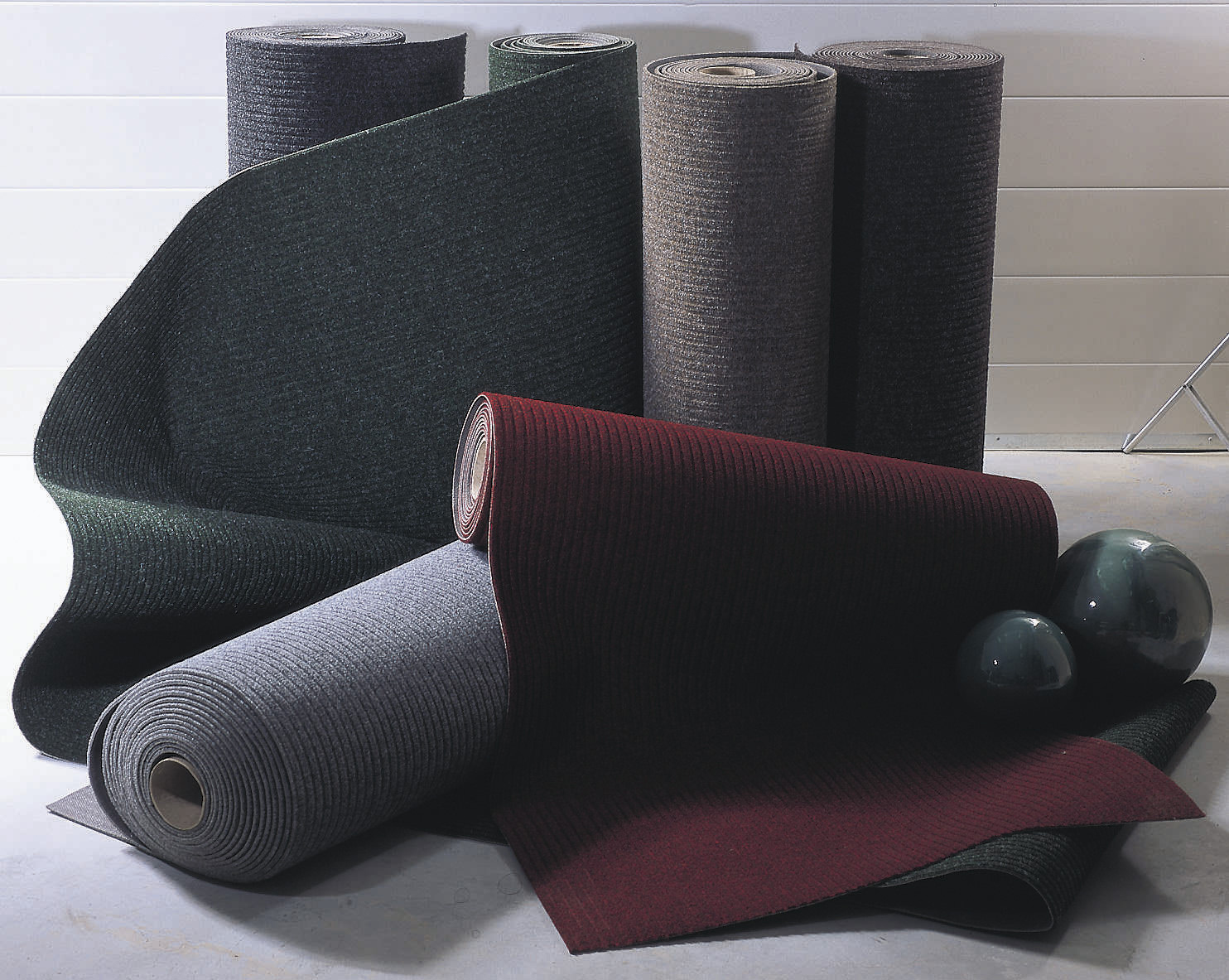

Vanhempien autojen kanssa, ja vielä jos on erikoisempia, joutuu joskus miettimään mistä milloinkin saa tarvittavia osia. Tästähän puuttui matot kokonaan ja halusin sisustaan kuuluvat punaiset matot. Vaikka PV:n Sport Classicceja ei niin kovin montaa olekaan, matot löytyivät yllättäen läheisestä rautakaupasta:
Matot toimitettiin ns. varasto / kuljetussuikaleilla varustettuna, jotka piti ensin leikellä väleistä pois...
Ruskea reunanauha oli kaupasta loppunut, mutta sohvavainaan tere-nauha oli tässä kohtaa suureksi avuksi.
Ja paikoillaan, vähän näyttää itsetehdyiltä?
Matoissa on kumipohjat, joten vesikään ei mene suoraan läpi. Harmaa messumatto tummui jo viime kesänä käytössä, toivottavasti nyt ei näy niin selvästi lika ja on ainakin helpompi puhdistaa.
