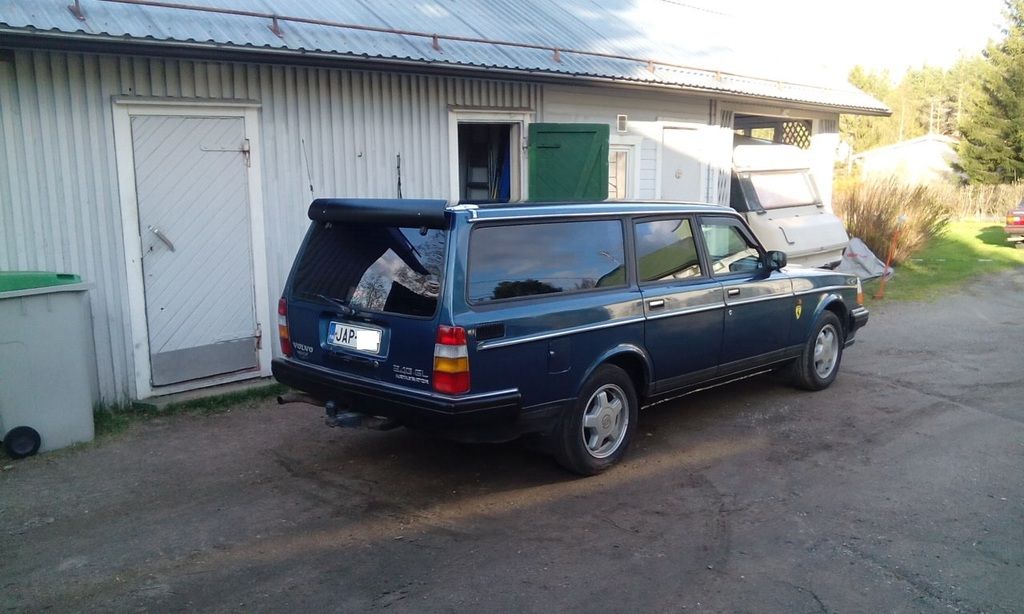

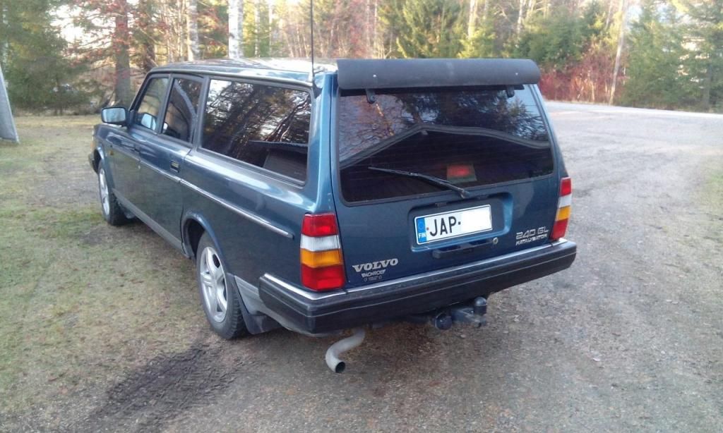

Jape tuli taloon  :)
Malli: Volvo 240 STW vm`90
Väri: 406-42
Moottori: 230F ja M nokka
Voimansiirto: M47 + 1031 perä
Hienouksia: Ohjaustehostin, pyllynlämmittimet, koiraverkko, tavaratilan suojaverho, snow capit, lintulauta, vetokoukku
Tarvike kiekka ja ulkolämpömittari, lisävalot, Sumuvalot Tummat lasit, säädettävät ilmaiskarit takana
Hienosta vähän ajetusta ruosteettomasta yksilöstä kyse  :)

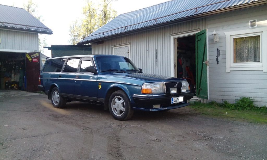

Jälkeen:
Väri: 406-42
Moottori: 230F, kannesta imukanavien pykäliä siistitty ja V nokka. Ari E Lastu
Voimansiirto/Alusta: M47 + 1031 perä, Tuplavakaaja takana, GT tuen konehuoneessa
Hienouksia: Ohjaustehostin, pyllynlämmittimet, keskuslukko, koiraverkko, tavaratilan suojaverho, snow capit, lintulauta, vetokoukku, Plyyssi sisusta, Alkuperäiset kierros ja alipainemittari, Tupakkamuovit, Peräkontin kaukalomatto, nahkainen kepakkopussi
lisävalot, Tummat lasit, säädettävät ilmaiskarit takana, Haagin Ratti, Kardaanintunnelin matto
Tulossa:
Voimansiirto: G80 Lukkoa
Hienoutta: Vakionopeudensäädin

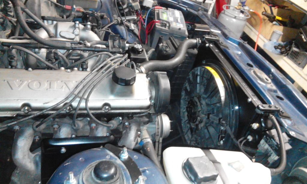

Pesasin päivällä moottorihuonetta, käyttelin lämpimäksi ja toimi loistavasti. Siinä sitten lähdössä tallille vaihtaa lamppuja ei isommin lupaillu käyntiin. Arvasin miltei missä vika, aikaisemmin käyny yhden ajoneuvon kanssa näin. Virranjakan kannessa halkeema ja keskitappi tipahti pois ku otin kouraan. Ei muuta kuin kansi uus, matka tallille jatkui.
Vanha herra siirtyi tallille, josta irtoitui valot ja akut vaihdoin keskenään. Exide Premium EA770 tuli tähän.
Paremmat tulpanjohdon vaihdoin Japeen Volvo original. Tulpat vaihtuivat 3-kärkisiin Bp6et.
Entiset lamput, kuskinpuoli hyvin kyrvähtänny. Vänkäri menetteli. Samalla vaihtui heijasteista palaneet Hellan Comet 550, Hellan 220 Jumboihin
Poistin lasinnaarmuttimet
Rungottomat sulat tuli ja vänkärin puolta piti nostaa hiukan, listoja meinas hivutella ala asennossa
Viiksetkin vaihtuivat. Erittäin jämyt ovat nyt toimivat vaivatta. Myös tihku asento rupes pelaa
Valot säädettyinä. Kait noilla jotain näkee  :)
Rekkarin valot vaihtuivat myös kirkkaimpiin
Positiivistä oli se kytkin oli vaihdettu alta 50tkm sitten, huoltovihkoa selasin. Eli vaijeri menee vaihtoon, josta jäykkyys johtuu. Saattas mennä rasvaamallakin. Jakopää oli myös tehty 20tkm sitten, mutta 5 vuotta siitäkin aikaa  :facepalm: Bensapumppu oli kans vaihdettu vastikään

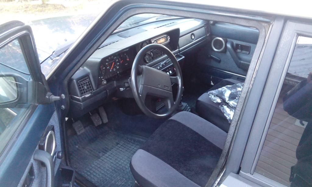

puolipäivää vietettyä Japen kanssa  :)
Toisesta purin pahvit ja penkit veke. Kuten myös romulokeron kojetauluun.
Japesta lähti vanhat pahvit veke, sitä mukaa uusia asentelin tilalle.
Penkit otin pois. Vanhoja pennejä ja viismarkanenkin lyötyi. lattian imuroin tarkasti. Mankan siirron tein. Kilometri oli jatkoa jatkon perään laitettu, pientä parsimista piti tehdä nii tuli hyvä. Romulokero paikoilleen. Lisävalot sai virallisen katkaisimen, valolla. Ehyt Kässärinkotelo ja penkit paikoilleen
Tästä en muistannu ennen kuvaa ottaa. Jälkeen ainakin  :)
Ennen
Jälkeen
Ennen
Jälkeen
Ennen
Jälkeen
Rikki
Ehyt. Sähköpeiliin säätimien reijät näkyy tuossa alhaalla
Kokonaisuutta. Huomattavasti arvokkaamman näköinen plyysseillä   8)
Romulokeroo, soitinta ja lisävalo katkaisin. Näkyyhän tuossa tasonsäätökin  ;)
Suunitelmissa olis vaihella noita taustavalaistusta sinisiin ledeihin.
Onko muuten tuohon farkkuun olemassa taakse alkuperäisiä kajareita?
Anteeksi kännykkä kuvista
