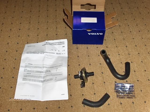

Kuten aikaisemmin mainitsin hana meni vaihtoon. Tellinki vaihtui ehyeen ja hantuuki alkuperäiseen. Erinlaiset putket piti ettiä hantuukille, ne löytyivät varastosta onneksi.
Jännä, tuolla hananvaihdolla sain työntämään tulista suulakkeista. Käsissä pyörittelin tuota tarvike mallia ja kokeilin vipua, en minä siinä huomannu olisi toimimattomuutta esiintynnyt?
Alkuperäinen vs tarvike
Ruovan meikkipeilikin vaihtui ehyeen. Kojelaudan koristelista vaihtui myös ehyeen, siitä unohin kuvan napana...

Tuo "tarvikemalli" on alkuperäinen malli myös :)
  • Viestejä: 4660
Vs: Volvo 240 STW "Jape" Lämppärin hana
« Vastaus #35 : 04.12.2014, 20:40:59 »
aivan näin,mielestäni tota vanhempaa mallia ei enää edes saa,93-mallissa oli jo toi muovinen tehtaalta tullessaan ja muistelisin mitä joutu noita vaihtelemaan niin jo vuosia sitten tuli aina toi muovinen ton metallisen tilalle +letkut.
« Viimeksi muokattu: 04.12.2014, 21:08:10 kirjoittanut jen »
  • Viestejä: 5862
« Vastaus #36 : 04.12.2014, 20:50:30 »
Samanlainen kuin 700/900 sillä erolla että on toisen kätinen. Laitoin omaan 200:seen ja puhalti kuumaa vipu kylmällä ;D

Miks tuo metallinen antaa paljon kuumempaa ulos? vaikka ehyeksi totesin tuon muovisenkin kädessä pyörittelin ja kokeilin vipustaakelia
näkyi hyllyssä olevan uus muovinen hana, ois pitäny kokeilla sillä paraneeko yhtään. Enää en ala purkaa ja kokeilemaan, saapi ajaa virkaa tuo niin kauvan ku tarkenee  :D

Jos vaijerin kuori ei ollut paikallaan kunnolla muovisessa eikä hana auennut 100%
« Vastaus #39 : 04.12.2014, 21:25:39 »
Niih, tuotapa en tullu tarkistaneeksi. Onpahan varman päälle otettu nyt  :D

Itsekään en huomannut kädessä pyöritellessä tuossa alkuperäisessä mitään vikaa, mutta autossa ollessaan ei antanut kuin lämmintä.
Onko kukaan tutustunut tuohon tarkemmin? Tässä alkuperäisessähän on myös tuo "köyhän miehen" termostaatti anturi.
Tuon näköistä pakettia ne nykyään sinisellä tyrkyttävät alkuperäisosana metallisen tilalle. Ihan hyvin tuo kyllä on omassa toiminut.

Tuossa muovisessa ei taida olla termostaatti anturia ollenkaan?
vai luukeekos se tuossa vihkosessa edes?
Itellä on uudet letkut ja anturi pussissa. Paketti ja ohjeet hukkunnu matkanvarrelle

^Ei ole. Tuossa kuvassa on kaikki mitä siinä tulee mukana.

Tuolla muovihanalla ei tule niin lämmintä kuin metallisella. Kokemusta on.
Se vaijerin kuoren paikka kannattaa kattoo tarkkaan paikoilleen, mulla ei ainakaan mahdollistanu koko vivun liikettä.
