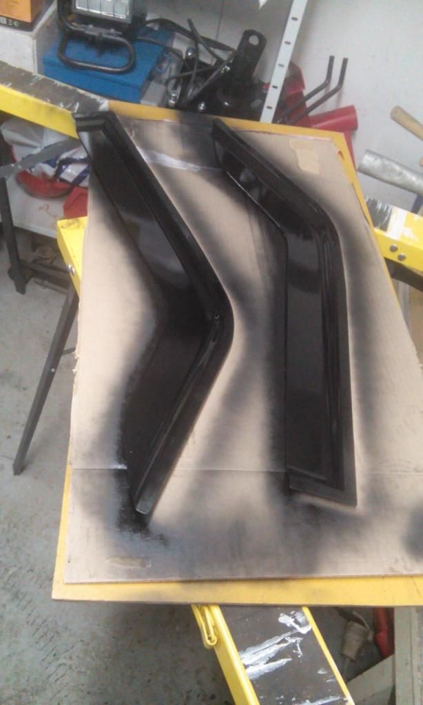

Kattelin Japea, tupakkamuovithan vois ottaa työnalle ja siinä huomaamatta laajeni myös peilien ja ovien kehysten maaluuseen. Ensin sai rueta pesee rasvanpoistolla maalattavat kohteet, hionta, pesu, suojaus, pesu, pohjamaali ja maali
ärsyttävä siellä täällä kromi pilkistää mustan seista
Suojausta oloiteltu
Makiat on  8)
Lintulaudankin innostuin lopuksi maalaa  :D

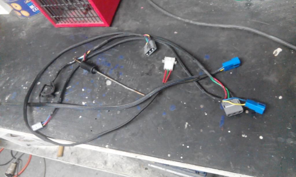

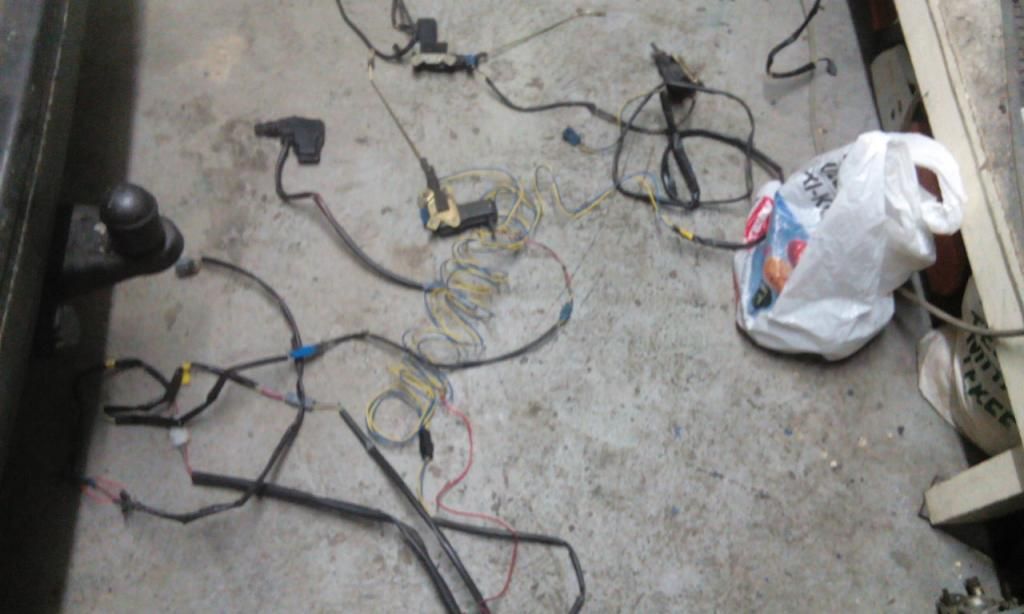

Keskuslukon otin käsittelyyn, löysin onneksi yhden vajaan sarjan kaveriksi.  Oli karvaperseitä, teippiä kilometri + paljasta liitosta ja puhumattakaan poikki useesta kohti. Moottorit tekstailin jotta toimivat. kuitusukka vaan loppu kesken homma tyssäsi siihen. Sukitan kaikki uudestaan, tinaamalla korjaan nuo poikkimenneet kutistesukka niihin kohti päälle lisäksi vielä.

Keskuslukon korjaukseen sain ostettua lisää suojaa, joten sukittaminen ja entraaminen jatkuu jossain kohti.
