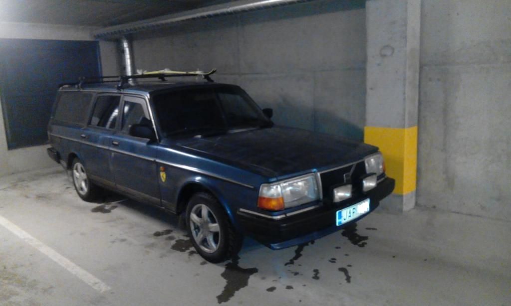

Volvo 240 STW "Jape" Lastu ja lippa...
« Vastaus #82 : 03.01.2015, 22:04:51 »
Hirvitarrat asentelin paikoilleen

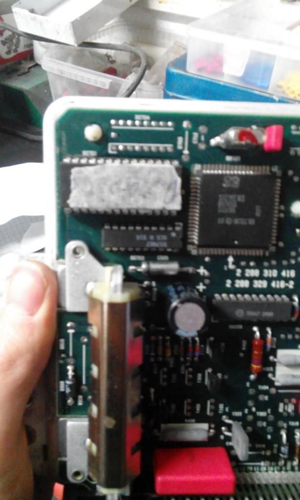

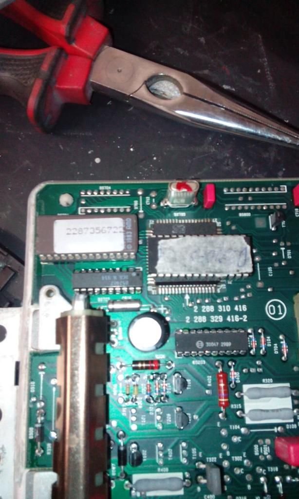

Ari E lastu tuli postissa -H- ja tiensä löysy 561 boxiin. Lastu on paranneltu FB:n pohjalta. Täytyy sanoa huomaa jopa eron selvästi: Kiihtyvyys parani, Nihkeys nousi 4-> 5ton kohille ( hitaammin kiihtyy sen jälestä), tyhjiltään paremmin ottaa kiekkaa. Oli aika onneton testilenkki, tässä ajan kanssa tekstailla
Ja sitten... Rupesin etulippaan valoja koe istuttaa.... lampulle aukkoa tekee, homma jo arvelutti mutta taas suomalainen utelijaisuus vei voiton ja leikkaamaan. kaukana symmetrisestä saatika sievä. Äkkiä pala takasi liimankanssa ja kittaamaan. Menetti tyystin jämäkkyyntensä eihän siitä tullu hevon pas******n. lippa lenti roskiin. Jos alkuperäisiä valoja laitatte niin ostakaa tehas leikattuilla aukoilla ja lipalle olis tarvista nouto kuopio, joensuu ja sen ympäristöt
kelpaa aikottomat versiot. Vanhan pikkulipan nakkasin paikoilleen, joka näyttää todella nöpölle  :buck2:

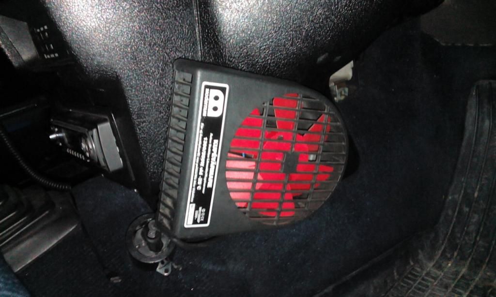

Abb puhaltimen laitoin

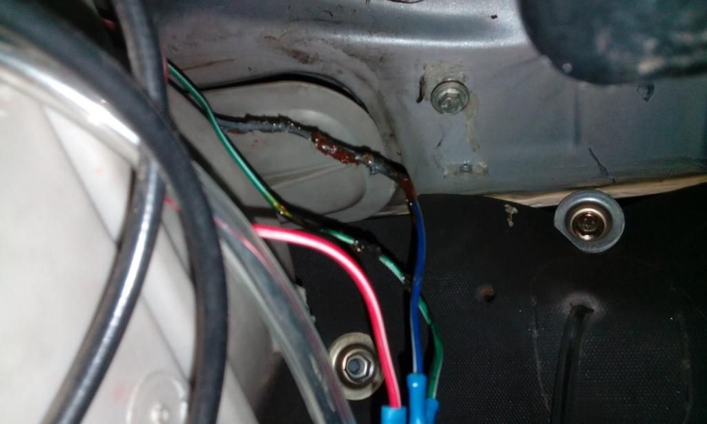

Alkoi kilvenvalot palaa aika himmeästi, kurkkasin kontinsaumaan suurimmaksi osaksi johdot poikki. kattoverhoilun rautus, sarana irti ja tuenta kannelle. Johtoihin tuli 10cm jatkot tinaamalla + sukka. Lopuksi sähköteipillä ohut kerros suojaa. Aika pöljästi jotta kulkee saranan sisässä toi paketti. Ihan pirun ahdas. Nyt toimii kaikki niinkuin pitkääkin!

Siitähän tuli sitten hyvä  :3/4 jättää sen: -H- Tosiaan lastussa ei jäljellä mitään alkuperäisestä F:n lastusta, FB:n kaikki kartat ja säädöt, joita paranneltu jouheammiksi ja poistettu kaikki selvät päästökippurat kartasta.

Volvon kattotelineet nakkasin paikoilleen myös

telineet vai kaiteet? hienoa että lippa löytyi, onko tossa lipassa missä tehdasreijät sitten semmonen kaulus reikien ympärillä mikä sitä vahvistaa vai onko se paksumpaa tavaraa koko lippa?
Telineet, kun ei ole niitä kaiteita vielä löytännyt  :) On kaulus reikienympärillä, ihan eri tekoa  O0
