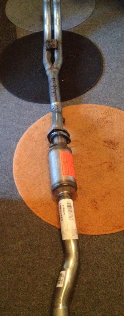

Tulikin vähän ripeämmin, tänään sai hakea katin. On fennosteelin valmiste ja asennussarjalla.  :)
Tuommonen lypsykone.

Tuosta katista vielä, olkoonkin keraaminen, silmään näyttäisi 200 cpsi elementiltä. Mikä nyt olisi luonnollista, kun tehdään paremmin virtaava katti vs normi katti.
Eli äänet tulee hiukan muuttumaan, mutta saan paremmin virtaavan putkiston :) Mikä on tietysti helevetin tärkeää hyvin virtaavan kannen kanssa, varsinkin tässä tapauksessa :D
Onhan se mukavaa, kun säästää 50€, teettämällä/tekemällä itse. Tähänkin Volvoon tehty tarvike katin asennus hitsaamalla on ollut "toimiva" ratkaisu, tähän asti. Nyt sitten tehdään oikein, niin kestää.
Saas nähdä, kuinka etuputki lähtee irtaantumaan :D Samalla täytyy fiksailla pakosarjan koteloinnin kiinnitykset........
Edit: Hyvin lähti etuputki irti, muutenhan tuo oli normaalia pakoputki jumppaa :D
Lambda oli ns saatanan tiukassa, sen irroittamiseksi piti oikeasti tehdä töitä!
Nyt on äänetön volvo, alla kun seisoi, niin suurin ääni tuli bensapumpusta :D

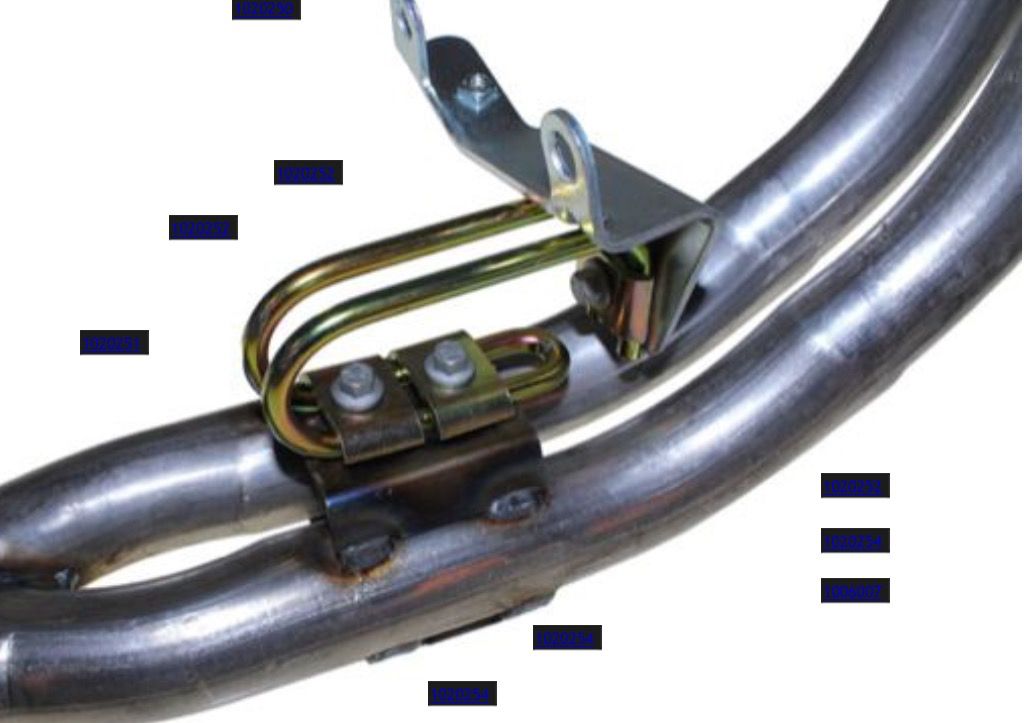

Pitää vielä hakea siniseltä etuputken kannatin osia eli 2x (eikun 3x)1306768, 1kpl 1276583, niin saa senkin tuettua kunnolla  :pomo:
Tuossa poistuneessa etuputkessa oli laikattu irti mokomat turhuudet :D
Oho, skandixin kuvassa onkin pelattu varman päälle, luulisi tuon yhdelläkin kiinnikkeellä kestävän, toisaalta nuo nyt mitään maksa :) tai onhan se 4€ rahaa, on siinä "prikalla" hintaa

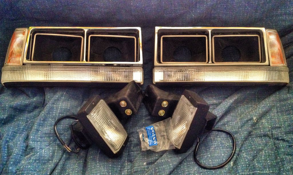

Hiukan valopäivitystä tiedossa, noissa oli sealed beam umpiot, jotka jätin suoraan pois. Tilailen Hella H4:set parkeilla ja H1:set reikien täytteeksi, jos vaikka ensi vkolla pääsis laittelee kesäkuosiin :)
Paikalla TVS
Vs: Volvo 740 GLT 16v kartano 1989
« Vastaus #89 : 26.03.2015, 14:22:43 »
Tyylikäs päivitys, mutta miksi parkilliset umpiot? Onhan tuosa jo parkit...
