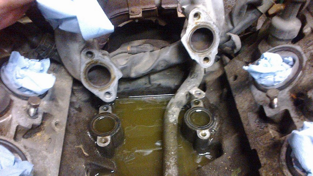

Eilen tuli tuossa iltasella nypättyä imusarja irti. Luulin että ois ollu kovinkin vittumainen homma, mutta _TODELLA_ rennolla työtahdilla sain aikaa kulumaan ehkä n. tunnin ja vartin..
Muutamat fotot eiliseltä remontilta:
Nesteet pihalle, kuva vääristää tuota väriä reilusti. Tosin melko öljysen väristä se oli oikeestikkin..
Sitten kaikenlaista pienempää nippeliä ja nappelia pois tieltä:
Ja sitten loput piuhat irti ja neljä kappaletta imusarjan kiinnityspultteja, jotka oli sormitiukkuudella..
Ja tässä kuvassa näkyvät O-renkaatko ne on mitkä tahtoo vuotaa? Ei kylläkään näkyny pahemmin vuodon merkkejä, tosin olivat kovia kun kivet.
Kuvassa näkyvä nestemäärä tuli tuolta lohkosta tuohon päälle, ei siellä noin paljoo sitä lillunu :D Tosin sen näkönen oli lohkonpäällinen että siellä on joskus ollu reilummalti sitä nestettä mutta on haihtunu pois.
Noh, tänään sitten kävin purkamassa vesipumpun ja jotain muuta pienempää irti. Todennäköisesti on kannentiivisteet sökönä ja todennäköisesti ne kannet käytän auki kunhan vaan selvitän orkkistiivisteiden hinnan..

« Vastaus #128 : 14.01.2012, 20:21:44 »
Jep, juuri nuo.
Toinen mahdollisuus on vesipumpusta taaksepäin lähtevät lyhyet kumiletkun pätkät, iso ja pieni. Nyt kun on imusarja irti kannattaa laittaa uudet letkunpätkät ja kunnon klemmarilla kiinni.

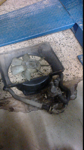

Viskotuuletin tulisi säilyttää pystyssä. Voi mennä särki kun makuuttaa lattialla.
