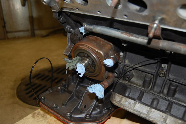

Tästä näkee hiukan viimeviikon saavutuksia. Elikkä vesiputket ja letkut on ruennu löytämään paikkansa yms.
Tänään sitten hiukkasen käytiin taas taistelemassa konetta kasaanpäin.
Viime viikolla tilaamani vesiletkulähtöjen tiivisteet tuli eilen ja tänään kasattiin ne ja letkut paikoilleen.
Ja viime viikolla perjantaina tai torstaina sain siniseltä tilaamani jakopäänketjun kiristimien alle tulevat sihdit, joten ne vaihdoin tänään ja pulttasin kiristimet kierrelukitteen kera paikoilleen.
Imusarjakin istutettiin paikalleen. Tämä homma vaati vähän pientä hienosäätöä, koska ne korjatut kierteet oli "vähän sinnepäin". Joten rohkeesti vaan viilaamaan ja poraamaan kiinnitysreikiä suuremmiksi että imusarja istuu eikä pultit jää kantamaan.
Tältä tilanne nyt sitten näyttää.
Ja sitten tartteis tietää todella nopeesti, että onko toi öljynsuodattimen jalka/öljynjäähdytin nyt oikeinpäin tossa paikallaan???
Ton ku saisin selville, niin saisin kasattua kaikki koneeseen tulevat vesiletkut kiinni.
Huomenna ois ne tarkotus kasailla ja ens viikolla jos kääris pakosarjat siihen lämpösuojakääreeseen ja pulttailis paikoilleen.
Tuleekos tuohon kiinni jotain muotoletkuja tai peräti putkia? Niitten muodosta voisi päätellä.
Harmi kun oma B280F on jemmattu niin tehokkaasti tallin perälle, siitä näkisi mitenpäin tuo siinä on... Tutulta tuo kuva näyttää mutta muistikuva on aika vanha  :hg:
Löysin tämmösen kuvan omasta mosasta mutta eipä tuosta paljon apua oo... http://penguincave.org/~tok/volvo/760_puvunhousut/uusikone_vasenpuoli.jpg (1.1M)

Jees, kiitosta vaan. Eiköhän noi löydä paikkansa tuolta.
