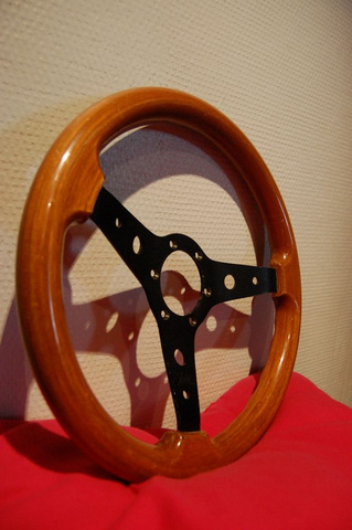

Uutta lakkaa se kaipailis, kahtoo nyt miten innostun tuota fiksailemaan. Yhden puolan kodalta on myös hiukan halki tuo. 40e oli ehkä hiukan liikaa, mutta eiköhän tuo asiansa aja, varsinkin jos sen innostuis lakkaamaan uudestaan.

Poissa Mursu
  • Viestejä: 1175
Vs: Volvo 760 GLE '88
« Vastaus #388 : 18.11.2012, 19:45:37 »
Poissa Sawo
  • Viestejä: 1119
« Vastaus #389 : 18.11.2012, 20:13:23 »
Todennäkösesti on Montreal, kun halkasijakin on muistaakseni 33 tai 34cm.
