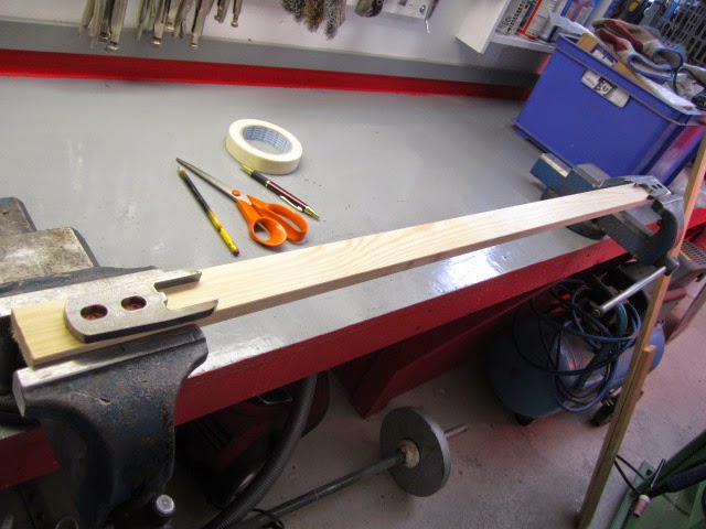

Tuota työpisteen siisteyttä kun ihailee niin ei enää ihmettele priimaa työn jälkeä. Hienoa!
Mä olen töissä pitänyt hitsaamon pöydän vastaavalla tavalla puhtaana. Kiva ruveta tekemään jotain, kun ei ensimmäisenä tarvitse raivata pöydälle tilaa. Joka ikinen päivä, kun lopetan hommat, puhallan hitsauspöydän ja pylväsporakoneen pöydän puhtaaksi ja lakaisen lattian.  :)

Itse asiassa tavallista mustaa rautaa, eli normi rakenneterästä nuo osat on. Ja työpöydän siisteys on kameran aikaansaamaa silmänlumetta  ;D.
