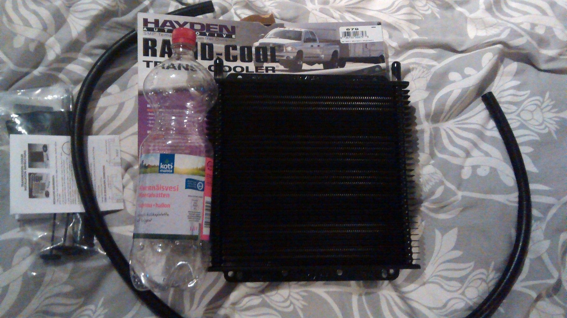

Kahdesta turbiinista hierottu kauppoja...  8)
UPS mies toi tälläisen, pullo jotta hahmottaa kokoa...
Jos tuolla saa (muistaakseni) 25 rivisen Mocalin siirrettyä hyllyyn. Ei oikeen toiminut laatikon jäähdyttimenä...  >:(
