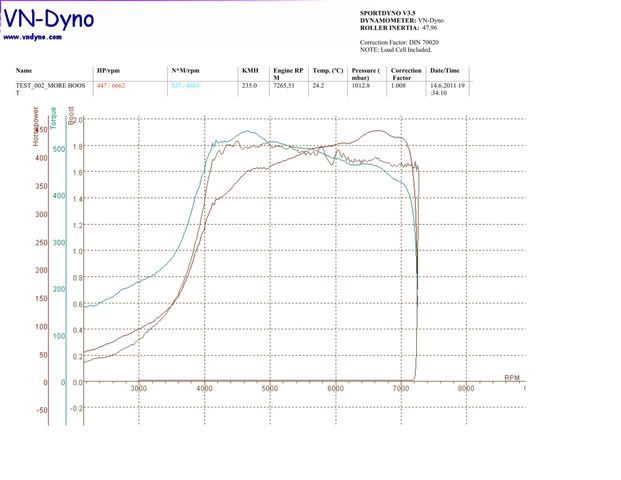

Mä en ihan allekirjoita tuota että 76 olisi laginen 71seen verrattuna. Tullut säädettyä monta nissania (1.8 ja 2.0 moottoreilla) joissa gt3071r, tuntuu työntävän 1.6-1.8 barilla neljänsadan kaakin molemmin puolin, kymmenen heppaa suuntaansa. Viime kesänä kävi yksi 2.0 motilla (avaamaton) oleva kampe jossa oli gt3076r, itsekkin odotin että olisi ollut laginen, vaan toisin kävi.
Kadulla töynsi tuon piikin neljään tonniin, eli penkissä hitusen heikommin herää (inertia). Huipputehon kohdalla reippaat 1.6 baria ja 447 hevosvoimaa. Ja nyt on turha lähtee saivarteleen mistään tehopenkkien eroista, mitattiin säädössä sisäänmenevää ilmaa, jota sitten vertailin muihin vastaaviin kamppeisiin. On teho ja sisäänmenevä ilma linjassa toisiinsa nähden.
Niinkuin käyrästä näkee, ahtopaine lähtee laskuun yläkierroksilla. Muistaakseni oli joku sähköinen ahtiohjaus. Moottori kun oli avaamaton niin jätettiin vielä reserviin... Pakopesähän oli .86

Eipä tuo omaan silmään kauheen alhaalta vedä. Veikkaisin, että samanmoisen käyrän saa 40 superillakin kun on vaan kunnon pakosarja. Jos huhu puheisiin on yhtään luottamista.

Voi hyvin olla että superilla saa vastaavan, siitä ei vaan vielä oo omakohtaista kokemusta niin en lähtenyt huutelu linjalle. Pointtinahan tässä on että 71 ja 76 työntää Nissanin 2.0 koneessa huippuväännön samaan paikkaan, eli karvan yli neljään tonniin, mutta huipputehoa 76 tekee enemmän. Nissanin koneethan ei vakionakaan tee yhtään mitään alle neljän tonnin, lätsä osasto vaan on sellainen. Volvon kasitappi kannella heräämisestä ei mitään käsitystä.
Summa summarum: Jos arvot 2 litran 16 tappiseen koneeseen 71 ja 76 garretin väliltä niin osta jälkimmäinen.  Isolla pesällä.
