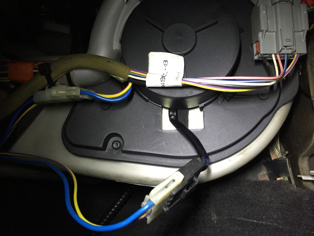

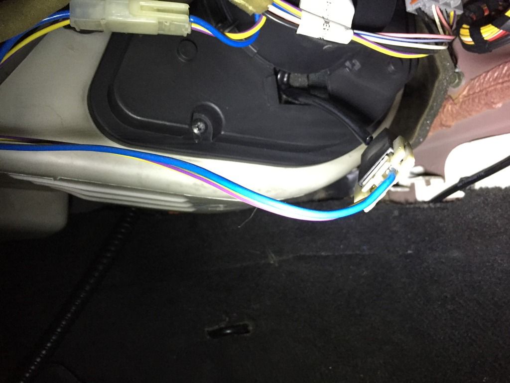

Oon tässä havainnut, että jostain pukkaa kylmää ilmaa sisälle ja yllättäen pakkasilla se korostuu...
Ensin luulin, että se tulee jostain irronneesta läpiviennistä, mutta syypää löytyykin alla olevista kuvista. Kyseessä puhaltimen moottorin alaosan "kolo". Onko tuo normaalia että sieltä tulee kylmä ilma läpi? Onko se joku moottorin jäähdytys? Vai voiko tuon blokata surutta?
Nyt kun sisäkennon vaihdoin, niin on ollut osia irrallaan ja sillon tuon huomasin. Jos tuo on ulkoilmaa suoraan mitä tulee läpi, niin paikka on mun mielestä ihan väärä mistä se tulee sisälle, samallahan tulee kaikki pskakin sisään.
Mitä tolle voi/kannattaa tehdä vai antaako olla kuten on?

Poissa V70 2.5
  • Viestejä: 678
Muistaakseni orkkispuhaltimessa on tuo liitin kiinteästi tossa reijässä ja tarvikkeissa noin johdon päässä, ja ilma pääsee sen takia puhaltamaan suoraan reijästä pihalle. Itse ainakin tuon reijän pistin umpeen(kun itse ekan kerran istuin repsikanpaikalla pakkasilla ;D).

Poissa Tome-
  • Viestejä: 1682
Mulla olis kyllä orkkispuhallinkin mielestäni hyllyssä, mutta en jaksa kyllä alkaa tähän aikatauluun vaihtelemaan. :D Kasasin just kaikki tavarat paikalleen, mutta pitänee käyttää hanskalokero vielä pois. Taitaa näkyä suoraan sieltäkin ilman enempiä purkamatta.
Poissa V70 2.5
  • Viestejä: 678
Itse survaisin sinne reikään mikrokuituliinan heti reissunpäällä... Perhana muuten, taitaa tuo mikrokuituliina roikkua siellä vieläkin... :2funny:

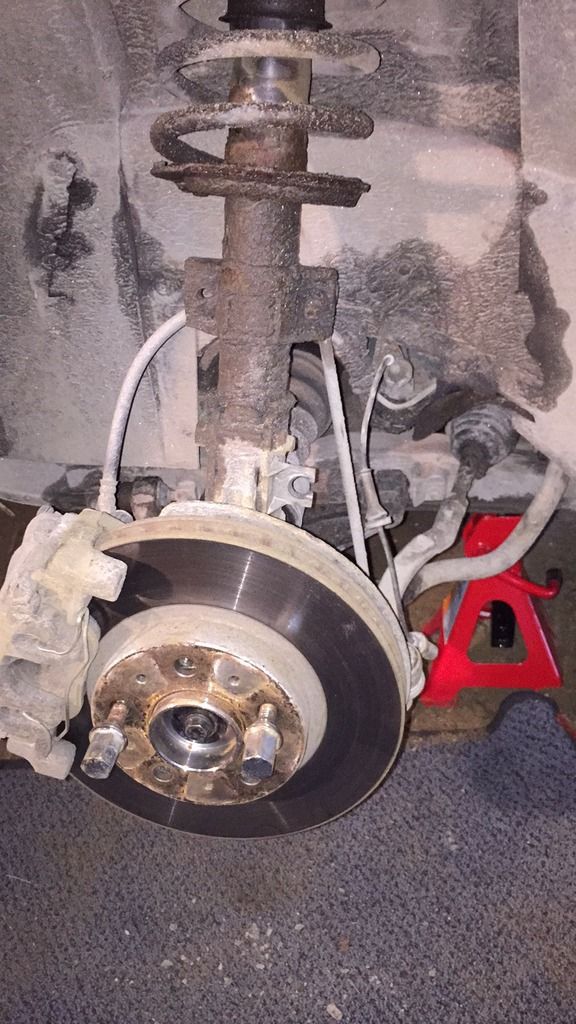

Onpahan ollut hiljaiseloa, mutta lähinnä tällä on päästelty menemään eteenpäin. Pitää kuitenkin yrittää kunnostautua vähän tarinoinnin ja kuvien määrässä.
18.3.2017 / 456385km kohdalla tuli tehtyä pientä "remppaa". Kuskin puolelle ABS-anturin uusinta ja moottorin ilmansuodattimen vaihtelin samalla. ABS kehä onneksi kunnossa, isoimmat kurat poistin ja sillä selvä. Ei ois onnistunu omin voimin sitä kyllä vaihtaakaan.

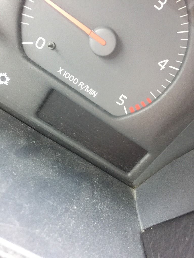

Pari vikavaloa:
Tarvikkeet:
Homma käynnissä:
Koodit nollattu:
