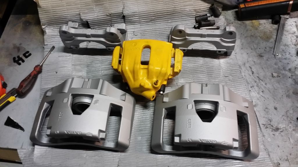

Satulat tuli noudettua postista.
Huomenna voisi hieman pestä rasvoja pois ja sutia maalia päälle.
Levytkin on lähteneet valumaan "kotiin" päin.
Onhan nuo aika mielekkään kokoiset  :pomo: ja painoiset ;D ;D ;D

6h vietetty hallilla aikaa  :buck2:
Satulat tuli maalailtua.
Verokkina -00 v70r satula.
Takakontti tuli verhoiltua stp black cold:lla.
8 levyä meni, koko 750x500mm.
Aika urakka tuossa oli.
Onhan nyt tehty.

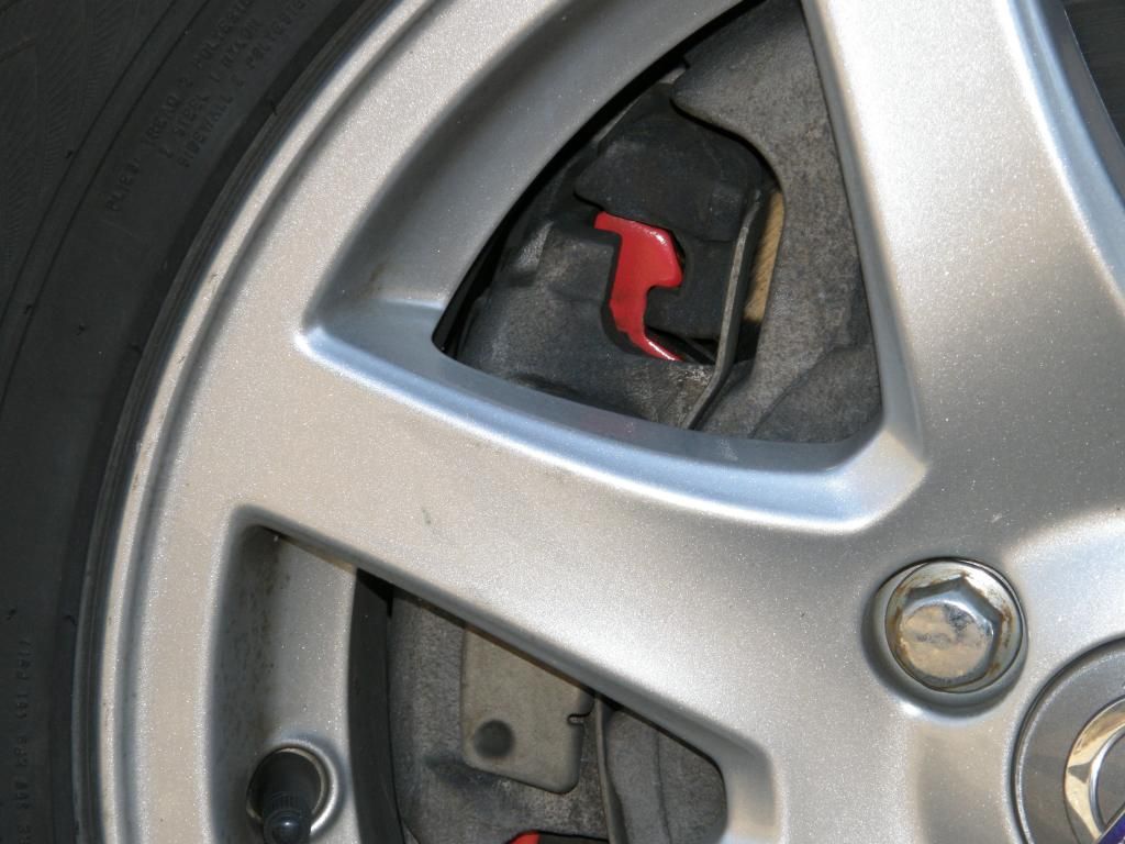

Tämän topicin takia katselin tänään oman auton jarruja. Voisi sanoa ettei omaan menisi 16" vanteet. Sen verta lähellä satuna on vannetta 17" talvivanteilla.
Omaan pitää tuo vaimennus tehdä viimeistään ensikesänä. Sen verta oviverhoilu sykkii musiikin tahtiin.

sjos  :hello: , paljonkos näitten mäntien halkaisija mahtaa olla?
316 millisissä on 60 milliä.
Kyllä mahtuu just 316 millisten levyjen jarrusatulat alkuperäisiin 16" vanteisiin.
aika tiukille menee. En olis uskonu että mahtuu :o

Äsken oli oma vidassa kiinni ja siinä luki etujarrujen koko 16.5" ja 316mm löytyy. Taitaa vidakin uskotella että 17" on pienin vanne.

Otin aikani kuluksi auton nosturille ja irroittelin kuskin sisälokasuojan.
Pesin putsasin sisälokasuojan sekä lokasuojan takusen.
Kotelosuojaa hieman alle ja massaa reilusti päälle.
Ikäväkseni totesin, että sisälokasuojan takunen on nukattu  :-\
Ei siis saannut pysymään äänieristemattoa, joten ruiskin alustamassaa siihenkin.
Piti samalla testata satulat ja ihan bolt on on  :)
Jarru kilpi täytyy vaan heittää kuikkaan, kun isommat levyt laittaa.
Samat jarruletkut näyttäisi passaavan myös.
