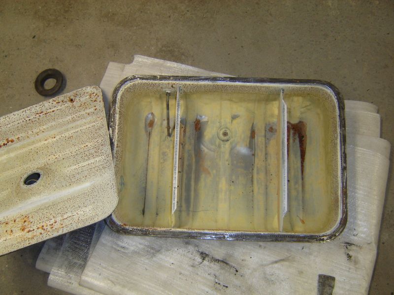

Tankkihanke etenee. Avasin tankin alkuperäisestä saumasta, oikaisin lommot ja puhdistin möhnät pois. Sitten sovittelin pumppuja tein loiskesäiliön. Seuraavaksi pitää käydä Marteliuksen pakoputkiliikkeessä teettämässä sopiva levitys 2,5" putkeen, niin saa tehtyä pumpuille "kiinnitysholkit". Samalla reissulla voisi ostaa myös äänenvaimentimen.

No niin. Nyt olisi pienoisten vastoinkäymisten jälkeen tankki taas nipussa. Vielä tekisi mieli laittaa sinne sisälle sellainen pinnotustöhnä, niin mahdolliset vuodot hitsisaumoissa ym. tukkeutuisivat. Alapuolelta pitää myös vähäsen paklata lommoja sileämmäksi ja sitten vetäistä puolikiiltävä musta väri päälle.

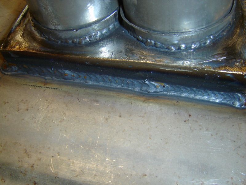

http://kuvablogi.com/nayta/prev/img2937968.jpg
http://kuvablogi.com/nayta/prev/img2937969.jpg
Miten en usko ollenkaan että hitsisaumoissa voisi olla reikiä jäänyt.  ;)
No onhan tuossakin ihan selvästi. Vai onko se roska.... :2funny:
Olkoon suurin syy pinnoittamiseen sitten muutaman pienenpieni ruostereikä tankin yläpinnassa ;) Tilasin jo Mobitivelta sellaisen setin, mikä sisältää puhdistus-, pohjustus- ja pinnoitusaineen.
Miten noin siistiin saumaan saa tommosen reiän?  :o

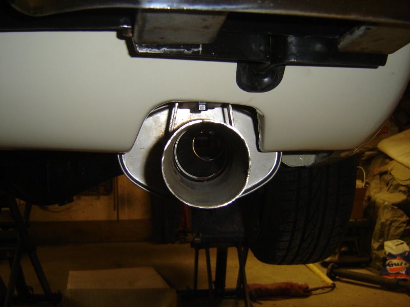

Em. puuhastelujen jälkeen aloin tekemään pakoputkistoa. Tein kiinnikkeet takavaimentimelle ja sovittelin ulostuloa paikalleen. Pitää pohtia, tuleeko se pää autoon nähden suoraan, vai vinoon siten, että ulostulon pää on linjassa puskurin reunan kanssa. Todennäköisesti jälkimmäinen vaihtoehto...

Olenko mä ainoa tekniikkanörtti jonka mielestä tämä on kaunis?  :-[ :idiot2:

Julma tuo ulostulo mutta ei mitään niin on autokin.

Miltä näyttäne sitten luonnossa, mutta tuossa kuvassa on putken ulostulo mun silmään übertyylikäs. Tuon viiston pään kun mallaa linjaan puskurin kanssa niin se on siinä.  :P

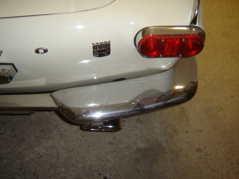

Tää voi olla visuaalinen virhekkin, mutta näyttää jotenkin kovin pitkältä tuo putkenpää näin "klassikkoautoon".. Liian thyyning? Livenä voi näyttää toki sirommalta.
  • Viestejä: 6658
« Vastaus #326 : 21.02.2011, 12:03:06 »
Tuo on vasta vaan tökätty tuohon putken päähän. Sitä pitää vielä vähäsen muokata, että sen saa sopivaan kulmaan ja samalla se menee myös hieman sisemmäs :pomo:

Toi pakoputken kannake hiukan epäilyttää, ettei vaan rupeaisi resonoimaan, kun on metallit noin lähellä toisiaan, vai valehteleeko kuvakulma?  Hieno se kyllä on, kuten koko autokin hatunnoston arvoinen.
Katsos pahus. Joko kuva vääristää pahasti tai sitten tuo loppuputki on jotenkin vinossa paikallaan. Kyllä siellä laskelmieni mukaan pitäisi olla melkein sentti tilaa per puoli.
Kulmamies varmaan nakertaa tosta leveästä soikeasta putkenpäästä orggistyyliin s-mutkalla olevan putkenpään? :) "Vartin tossa hitsailin ja vähän kromasin."
Ei nyt sentään s-mutkaa, mutta tänään pohdin, että kaikkein hienoin tulisi, jos laittaisikin tuon ulostulon suoraan, mutta katkaisisi sen pään puskurin suuntaisesti vinoon. Hankalaa siinä sitten vaan on sen hienon päätyprässäyksen värkkäily.
