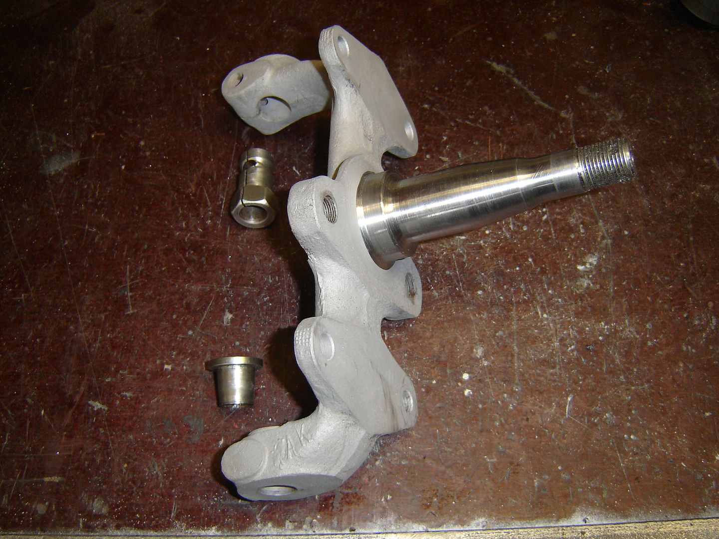

« Vastaus #1000 : 18.04.2014, 14:16:34 »
Nyt olisi olkavarren sovitustyöt ja tarvittavat holkit valmiina.
Asennusosat
Yläpallon väliin tuleva väliholkki, jossa noin 3mm säätömahdollisuus.
Alapallon väliin tuleva kaksipuoleinen kartioholkki
Tästä näkee kuinka paljon akselin paikka muuttuu
Pyörän akselin ohensin Volvon mitoille, niin sopii samat levyt ja navat, mitkä nytkin on paikallaan. Vielä pitää tehdä jarrusatulalle uudet sovitteet, niin sitten nuo voisi maalata ja jättää odottamaan asennusinspiraatiota :D

« Vastaus #1002 : 20.04.2014, 19:58:14 »
Olka-akseli näyttäisi olevan Opel Kapitänistä???. Joskus noin 25v. sitten sellaisen vm. -62 peruskorjasin. 8)
  • Viestejä: 6664
« Vastaus #1003 : 20.04.2014, 20:22:52 »
Jo vain :) Velipojalla noita on osina ja kokonaisena useampia, joten rohkenin käydä hänen varastoillaan.
Naureskelin tuossa sorvaillessa, kun mietin, että uskallanko ohentaa tuon pyörän akselin Volvon mitoille, että mahtaakohan se kestää, kun eihän Opelin teräs olen Volvon veroista :D

« Vastaus #1004 : 21.04.2014, 08:23:57 »
Kyllähän sitä voi ohentaa, sakemanni kuitenkin laittanut varmuuden vuoksi tavaraa, että jää jälkipolville muokattavaa ;D
