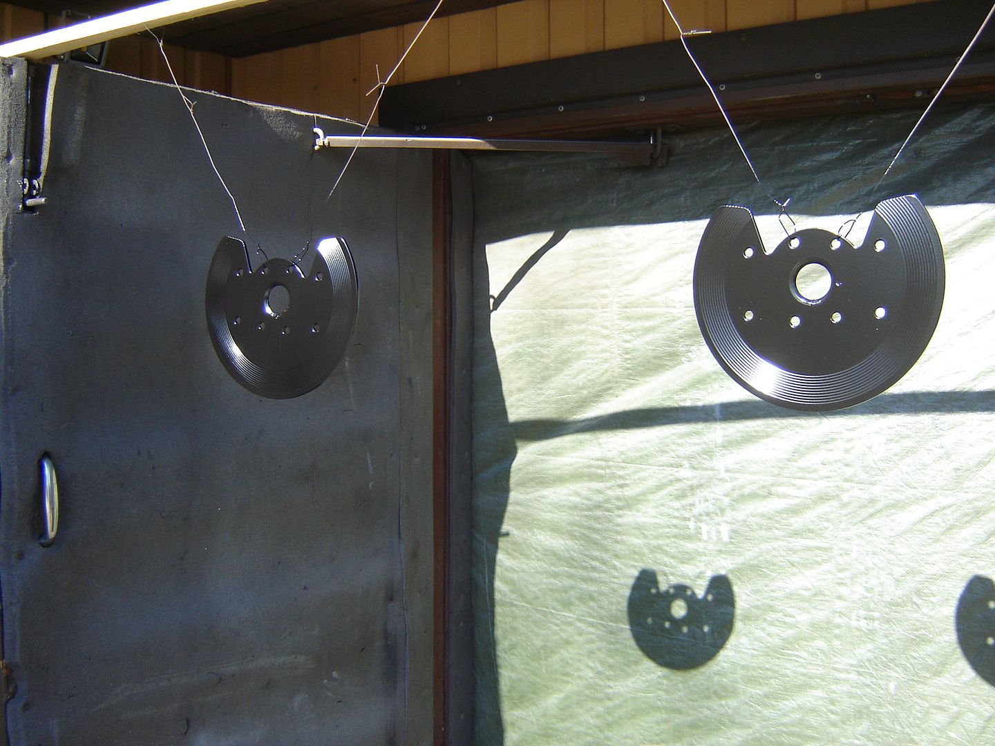

Olkavarsiprojekti sai tänään vähän jatkoa. Purin autossa paikallaan olleet jarrusatuloiden kiinnikkeet irti ja sovitin ne niihin uusiin olkavarsiin. Tein 5mm alumiinilevystä 290mm halkaisijaltaan olevan kiekon, joka toimii jarrukilpenä ja satulan kiinnitysraudan sovitekappaleena. Vielä toinen "kilpi" valmiiksi, niin sitten osat voi maalata ja asentaa paikalleen.

« Vastaus #1008 : 26.04.2014, 20:27:52 »
anteeksi offtopic mutta onko tuo paistinpannun/kattilan pohja?

« Vastaus #1009 : 26.04.2014, 20:50:46 »
Voi tätä suurta epäonnistumisen tunnetta :-[ Koko päivän ihan innoissaan sorvaa ja poraa ja sitten lopputulosta luullaan paistinpannuksi :2funny:
Jarrukilvet on siis tehty 5mm alumiinilevystä. Ensin sahasin pistosahalla kaksi aihiota, jotka sitten sorvissa viimeistelin ja tein nuo raidat ihan esteettisistä syistä.

« Vastaus #1010 : 26.04.2014, 22:11:06 »

« Vastaus #1013 : 27.04.2014, 13:52:29 »
sori, noi esteettiset raidat hämäs, oli kuin mun tefalissa  :D hienoo jälkee edelleen.

« Vastaus #1014 : 27.04.2014, 18:17:40 »
Sain tehtyä loput pikku sovitukset ja päivän päätteeksi maalasin osat.
Pohjalle epoksia ja päälle valuraudan väristä paukkumaalia
Teflonkattilat
