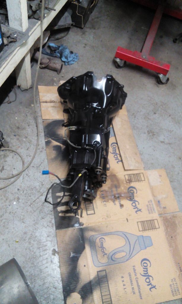

Juuri käyty pesemässä hammastanko, kardaani, kansi ja laatikko. Laatikosta ei kunnolla lika irronnut pohjapuolelta, täytyy puhaltaa jotta maalin saa pysyy varmasti

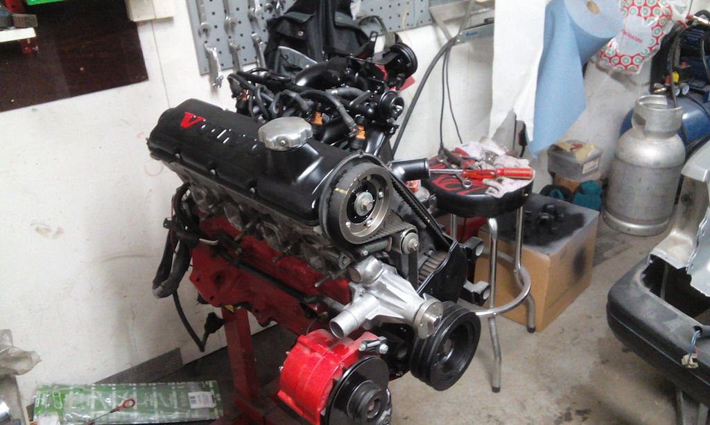

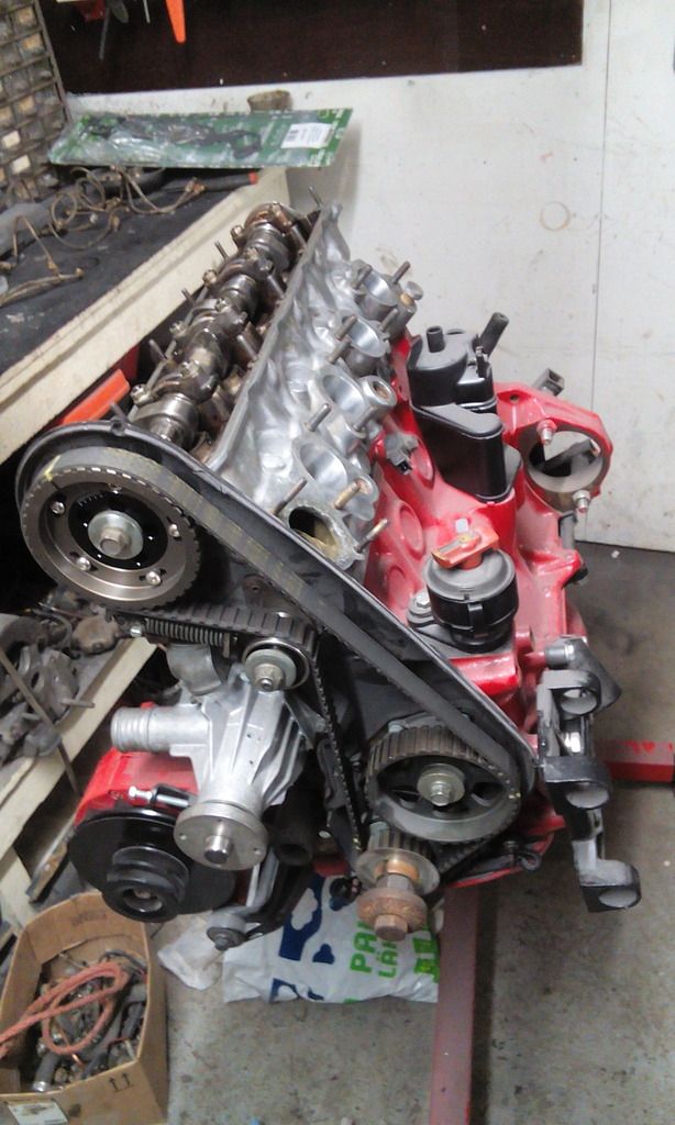

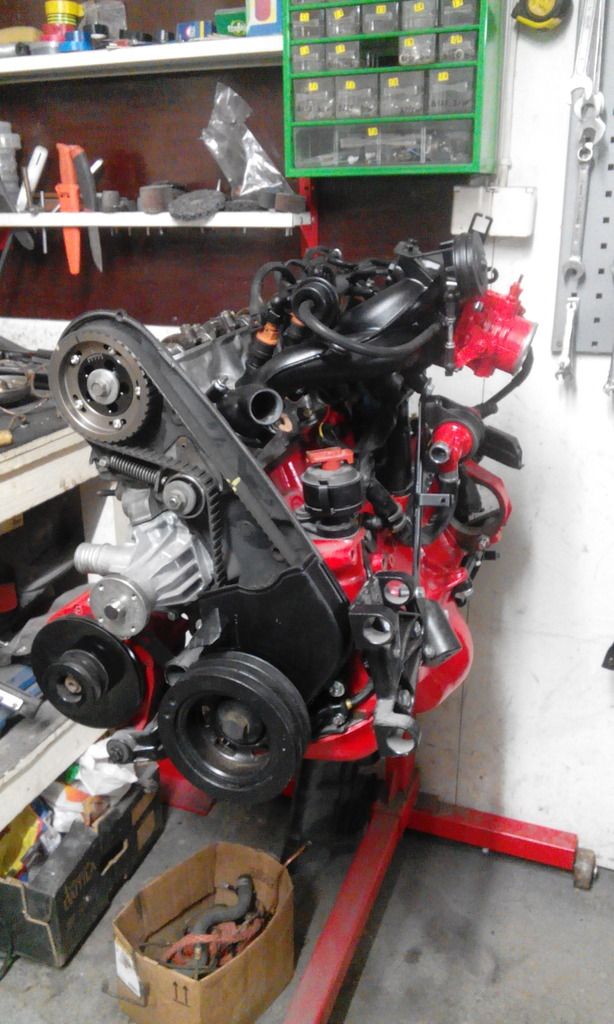

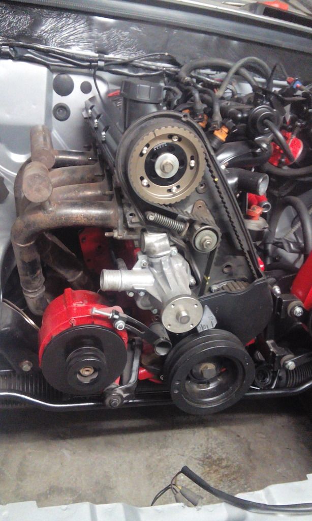

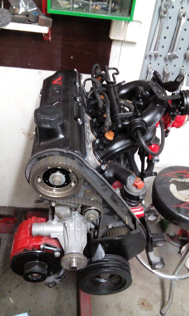

Paripäivää sitten niputtelin koneen läjään. Kanen läjäsin: uudet venankumit, jäykemmät jouset ja K nokka, säädettävällä pyörällä. Hattu paikoilleen alakertaan. Isäukkoa käytin sen verta sain kannenpultit kirittyä, pukki ois muuten karannut alta  :)
Imusarja, johtosarja löysi tiensä paikoilleen. Paksumman maakaapelin rakentelin laturille. Termariksi tuli Volvon 92. Tyhjäkäyntimoottorikin sai pornonpunasta päälleen  :D

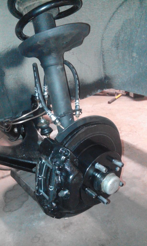

Jarrulevyt puhalsin ja maalailin eteen myöskin. Satulat löysi tiensäpaikoilleen, uusien jarrupalojen ja asennussarjan kera. Koiranluutkin laitoin hollille

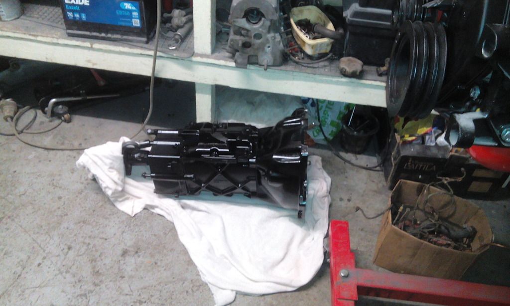

Eillen kävin kamun hallilla puhaltamassa vaihdeloodan yms kuuluvat hilppeet ja maalailin samalla osat
Tänään laittelin pohjassa menevät jarruputket ja bensalinjat paikoilleen. Ostin oikein paineilmalla toimivan ilmauslaiteen merkiltään Vata. Hyvinhän se alkoi... Etunmaiset uudet ilmausruuvit oli kartioltaan pienemmät kuin käytetyt ja voi kuvitella ilmaa repii välistä eikä jaksannut pitää kiinni asennossa. Nooh entiset putsailin ja laittelin paikoilleen. Ei sitten ottannut tolkkua tuosta ilmauslaitteesta koko ajan kusi ilmaa sekaan nipan ja liittimen välistä joten varmistin vielä kieroksen lopuksi ihan perinteisellä polkemis menetelmällä. On ainakin nesteet vaihdettu reilu 1l meni läpi  :D Tulihan ne jarrutkin sieltä

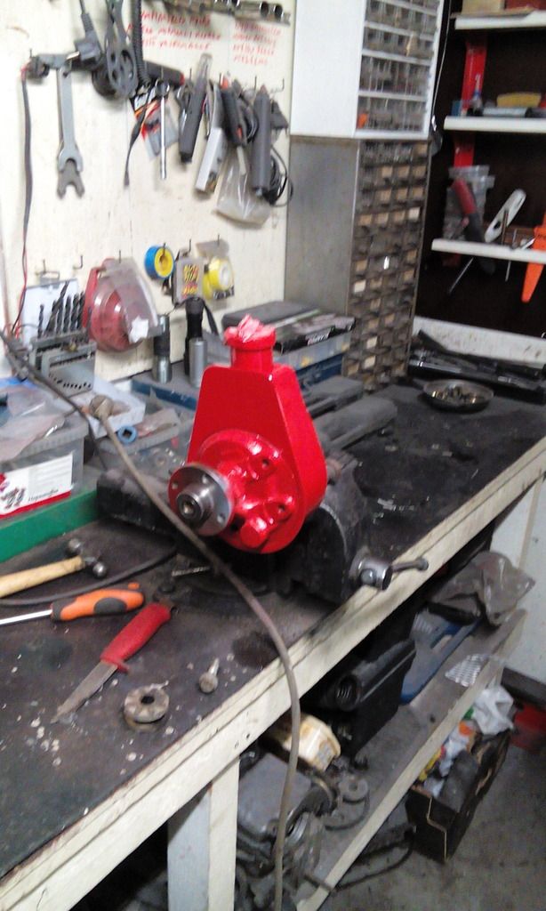

Hammastangosta purin raidetangot, pumpun, letkut yms hailppeet pois. Puhallella tanko ja pumppu saa sievän niistäkin  :)
Kiinike tuet, pannat putsasin ja maalasin. Paisarin teline sai kokea saman.

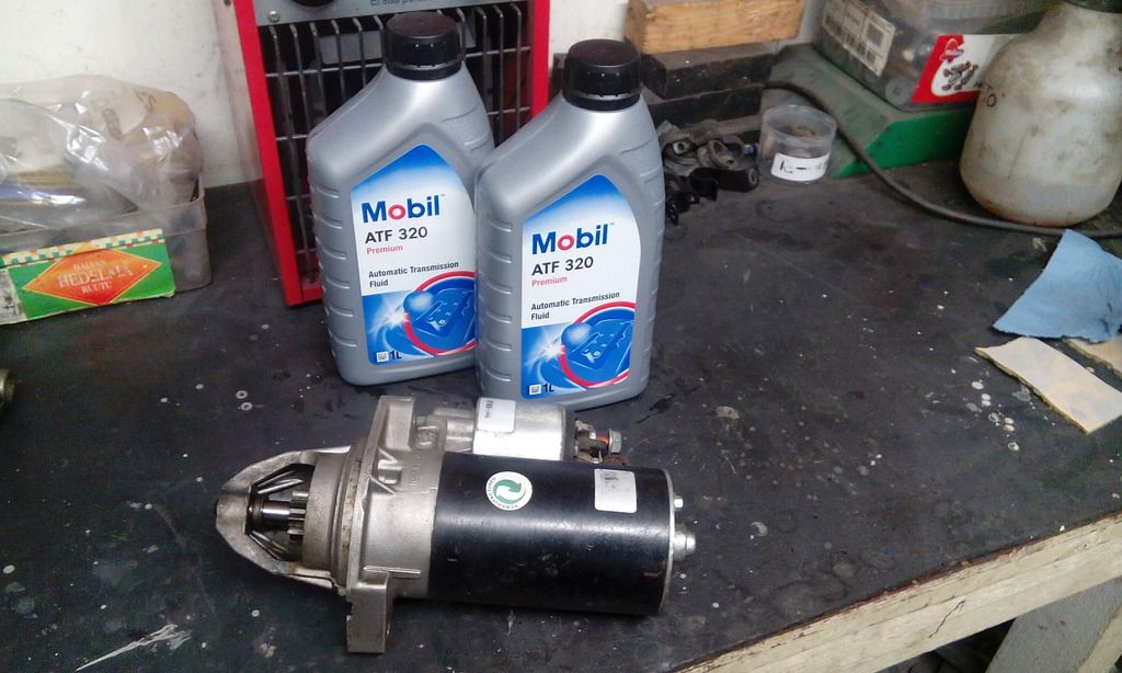

Loodaan ostin öljyt ja varastosta kaivelin uuden startin

Aamusta säädettiin GoodFella85 kanssa ventiilit, suuri kiitos avusta -H-
Ventiilikopan laittelin paikoilleen ja korkin

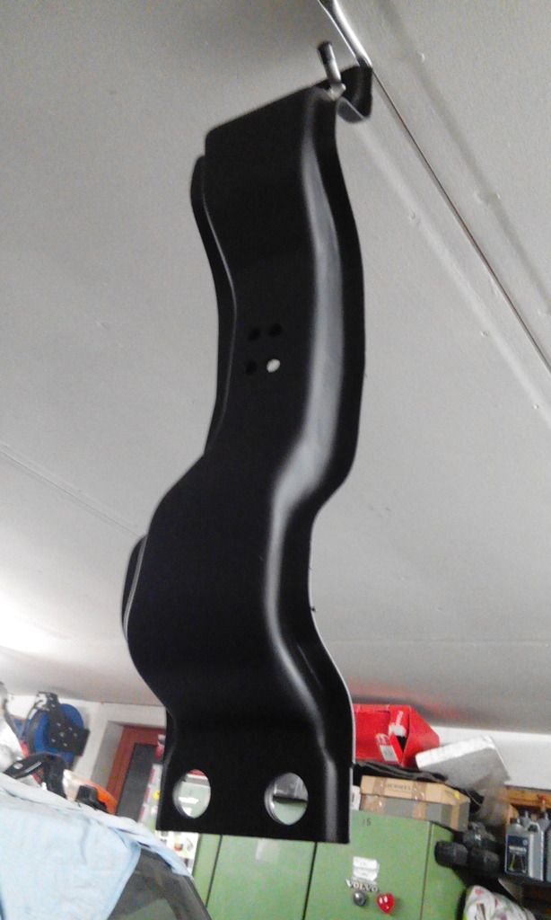

Puhaltelin päivällä hammastangon, pumpun ja vaihdeloodan palkin. Pesua, happoa ja maalia. palkkiin tuli lisäksi massa

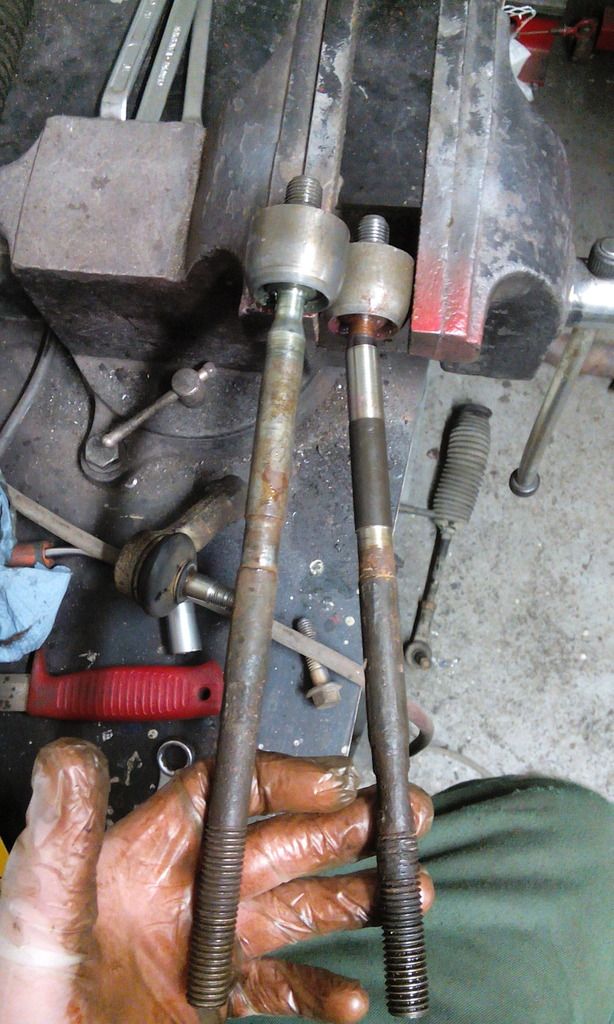

Jännä oli, erikohdassa sisemmissä raidetangoissa kiinnitys itse tangolla. Toisessa vähä laidassa ja vinossa ku toisessa tikkukeskessä. Ostaa uudet tähän, vinossa olevat oli väljiä ja Japeen tartten vänkärinpuolelle sisemmän vänkärille, väljä tuntuu olevan  :idiot2:, saan suoran evakoitua siihen  :D

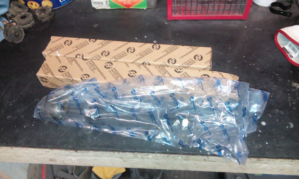

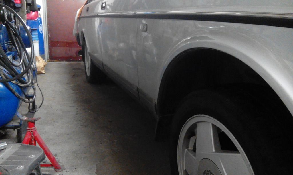

Kipasin uudet sisemmät raidetangot, näppäilin paikoilleen ja suojakumit niiihin. Päiksi tuli Trw valmistamat, mitkä jo kauvan aikaa sitten ostin.
Käsijarrun säädin ja pääsi jo seisoo omilla töppisillään. Vanteiksi tuli Hydrat

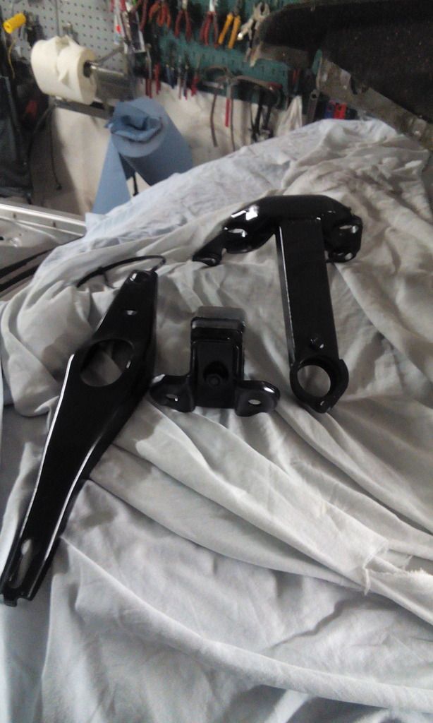

Vaihdelootaan laittelin kepakkotelineen, kumituen, haarukan paikoilleen. Haarukan pallon alle laittelin ohuen prikan, mielyttävämpi käyttää. Öljyt myös vaihtuivat

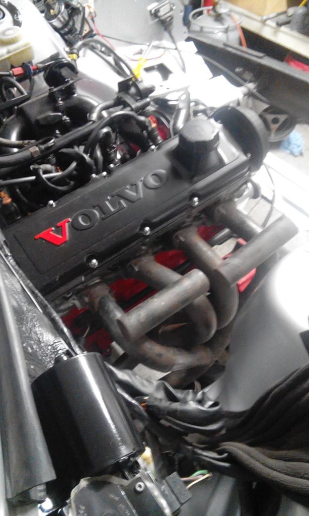

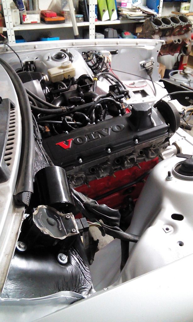

« Vastaus #114 : 14.03.2016, 00:00:11 »

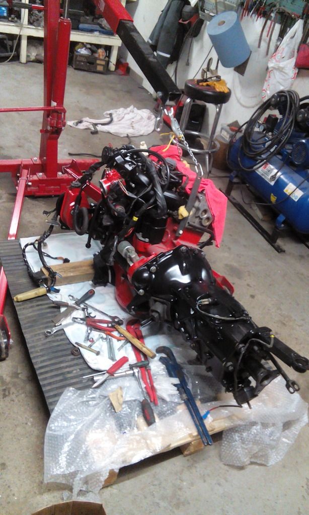

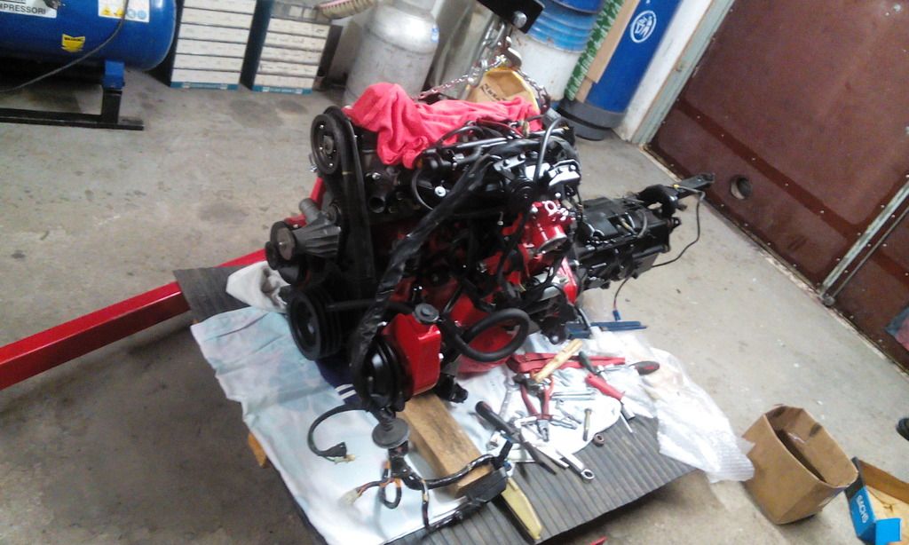

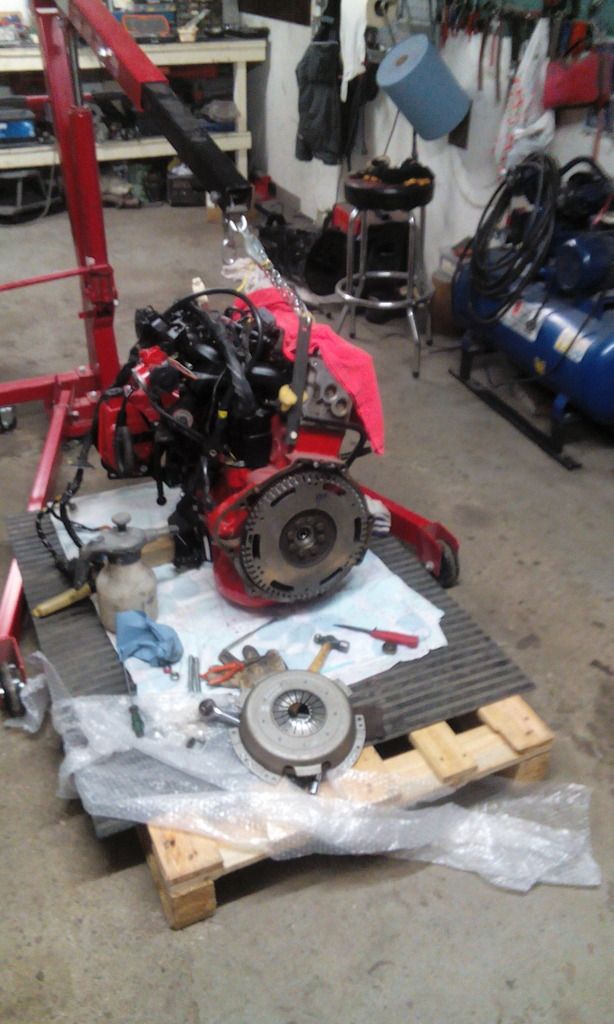

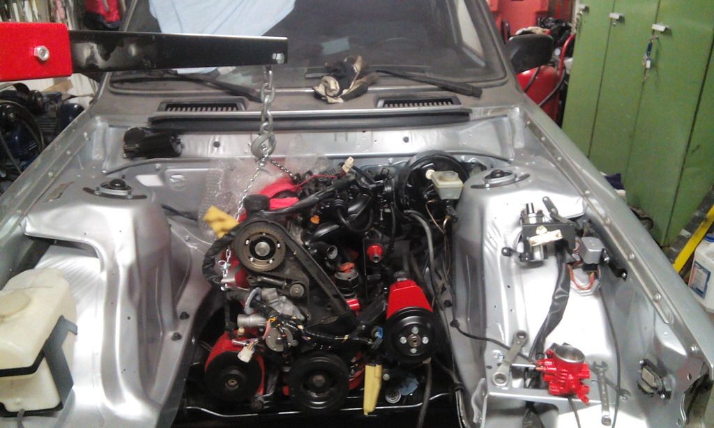

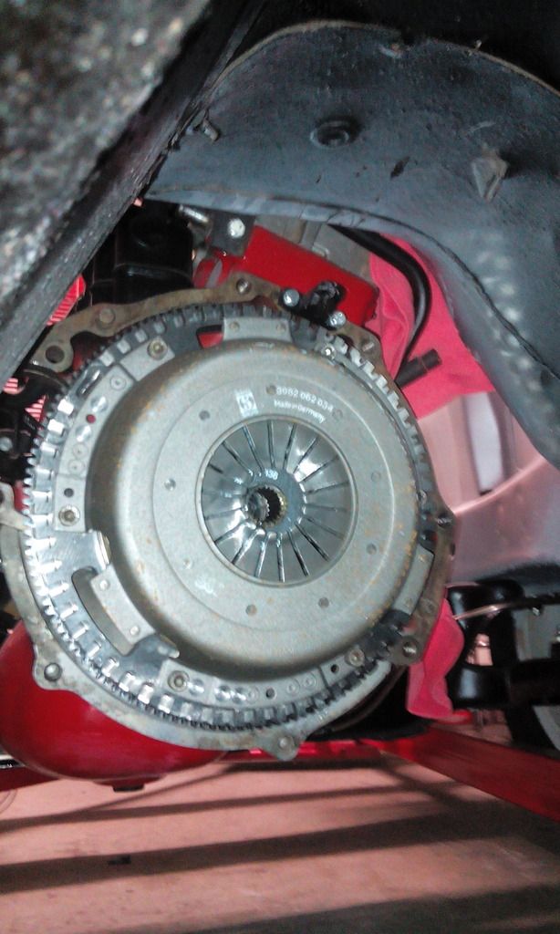

Moottoria ruetiin Isäukon kanssa suhertaa paikoilleen. Sitä ennen laittelin uuden silmälaakerin, Vp ja pultit loctite 246 kiinni, paineasetelma ja levy paikoilleen, laatikko sai painelaakerin jonka purin atomeiksi ja laitoin reilusti rasvaa sisälle. Eivät tahdo tehtaalla raskia rasvaa laittaa näihin. Laatikko ja startti paikoilleen.
Moottorin laitto ei menny edes huonostikkaa  :facepalm: Piti nostimeen tehdä yhdet lisä reijät sai tarpeeksi vartta, laatikko oli liikaa kuten myös kaasuläppä jonka ansiosta tehostimesta lähti maalia. Saihan sitä vängetä kun pöljä uusilla kumeilla, meni kuitenkin paikoilleen. Kuului kyllä kummaltakin hyvin yleissivistys sanoja välillä  ::)

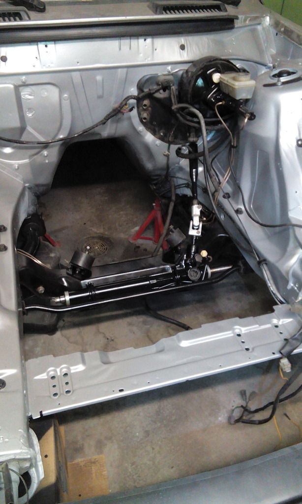

Päivästä nosteltiin keula pukeille ja tarjoteltiin laatikko paikoilleen. Ihmeen hyvin, isompia sarhauksia luiskahti paikoilleen. Loodan tuki paikoilleen ja sitten sai vähä johtoja yhdistella. Tuli sitä ennen tuollaista äänieristeen tapaista laitettua tulipeltiin
