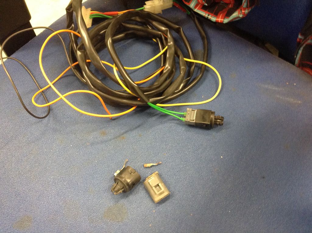

Ulkolämpömittarin anturin piuhat, miten korjataan? No tietenkin otetaan hyllystä uusi piuhasarja ja vedetään sivuleikkureilla tarvittava määrä korjaus-sarjaa :D
Poissa Orlov
  • Viestejä: 1716
Vs: Volvo 960 mkII üllapito muistelmat
« Vastaus #91 : 15.02.2016, 14:52:17 »
Jos on tarvetta, tuolle johtosarjalle, niin joutaa tarvitsevalle? Tuo vanha anturikin on ehjä ja liittimen osat tallessa, helposti laiteltavissa.

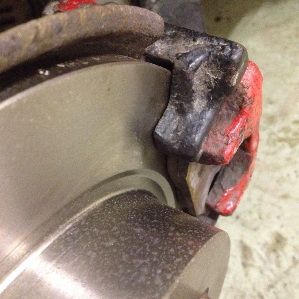

Pistetään nyt vielä yksi kuva jarruista :D
Melko tiukka sovitus satuloissa, millinkään paksumpi levy ei tuonne mahdu.

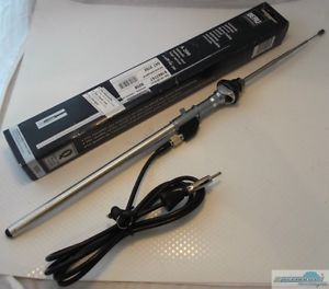

Autossa oleva kiinteä antenni(sanan varsinaisessa merkityksessä, niin hyvin on hapettunut :D) on häirinnyt jo pitkään.
Hiukan olisin ehkä sähköantennin halunnut, muttei hinnat oikein ilahduta. Joten tilasin teleskooppi antennin, saa helposti piiloon ja esille, jos vaikka radiota haluaa kuunnella?
Beru a200 on malli ja ebaysta hinta toimitettuna vajaa 25€

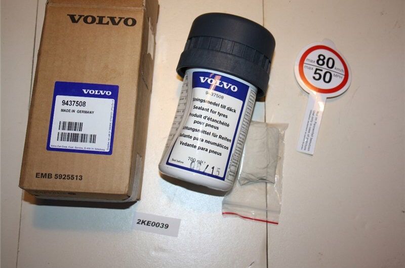

Tämmösen paikkausputellin muuten saa ihan siniseltäkin, kuva netistä
