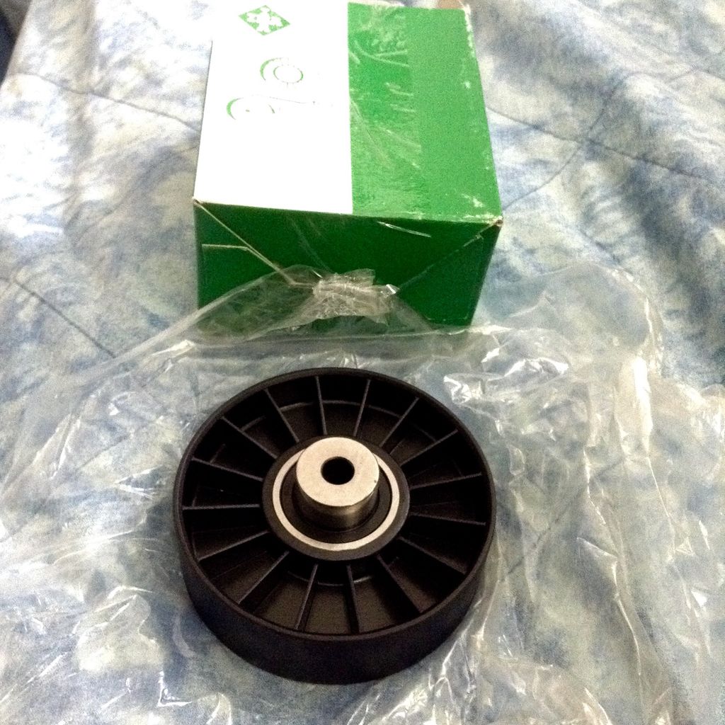

Samalla vaihtelen uudet rullat jakopäähän ja apulaitehihnalle. Pientä ajoittaista sirkutusta havaittavissa, eikä ne ole keväisiä luontoääniä.
INAn rullat ostelin, lienee ihan ok?

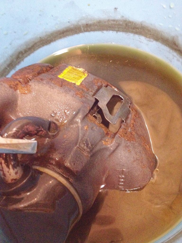

Ja sitruunahappokin on nyt ostettu, vuosihan siinä näköjään vierähti välissä :D Saa jarrusatulat putsattua ja "kunnosteltua"

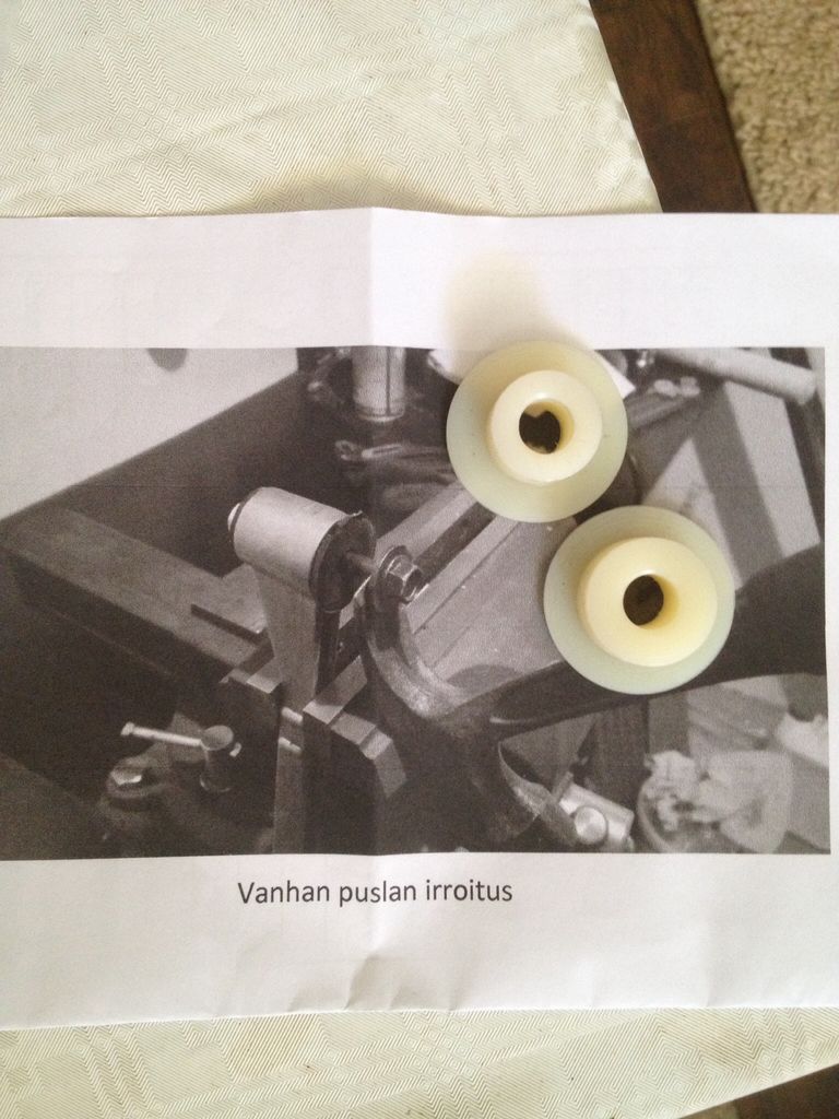

Nylon puslatkin tuli osteltua keppitelineeseen, jos vaikka kokeilis moisten vaikutusta.
« Viimeksi muokattu: 08.07.2017, 12:49:05 kirjoittanut Orlov »

Pikkuhiljaa alkaa valumaan osasia, apulaitehihnan muovinen ohjainrulla jäi vielä uupumaan kuormasta, täytynee etsiä muualta. Pistetään kaikki INAa.
Edit: ebaysta ostelin INAn muovirullan. Jännityksellä odottelen Löytyykö myös suojakuppi paketista? Vai onko se noudettava siniseltä :) Eipä tarvitse hakea, kun näkyy olevan moinen tallessa :)
Rullakin saapunut Puolasta, täytyy käydä hakemassa.
INAn paketista kuoriutui FAG800687

Ensimmäinen vuorokausi sitruunahappo kylpyä takana, jos vaikka pikkuhiljaa saisi takajarrut rakenneltua?
