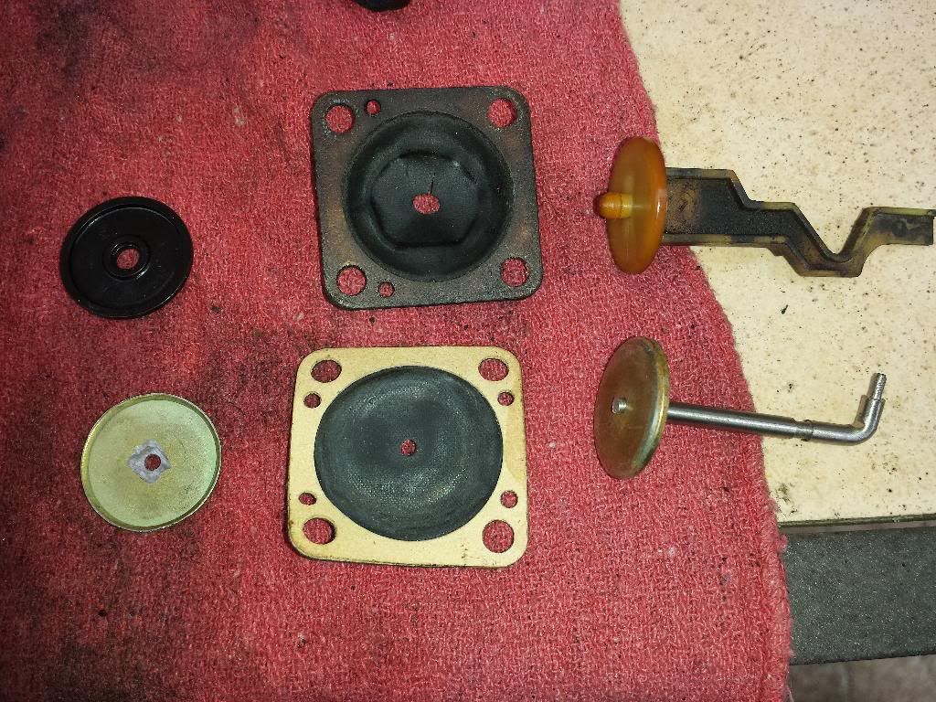

Jos kaasutinexpertiltä ei löydy ja on kiinnostusta tilailla myös ruotsista niin misab:ilta löytyy myös cisac:in osia. http://www.misab.se/artikel.php?kid=4-544-550-627&sok=&id=2852 Pitäisi passata ainakin matalan mallin cisac:iin. Tuossa sarjassa ja jos en väärin muista niin myös kaasutinexpertin sarjassa tuon metallikoukullisen kalvon metallikoukun joutuu korvaamaan vanhalla muovisella eli näin http://i268.photobucket.com/albums/jj26/andrewhans/Volvo%20240/Solex/20140410_171015.jpg

kiitos paljon Dmies, kun laitoit tuon  viimeisen kuvan kun itsellä on juuri tuo muovinen koukku ja moposportin korjaussarjassa tuli tuo kalvo jossa on metallien koukku. kun mietinkin että miten saisi vaihettua nuo koukut päittäin. nyt tuli siihenkin ratkaisu. Nyt vain sellainen ongelma että tyhjäkäynti on aivan hukassa. purin kaasarin putsasin cleenerillä ja paineilmalla,  ja vaihdoin 1 kalvon. neulaventtiilin, parit o renkaat, ja tiivisteen. mutta ei halua käydä tyhjäkäyntiä joskus saattaa käydä 800rpm. mutta hikisesti, kaasari temppuili myös ennen purkua. hyvin vetää joka kierrosalueella mutta tyhjäkäynti on hukassa, ryyppy päällä käy tyhjää.
