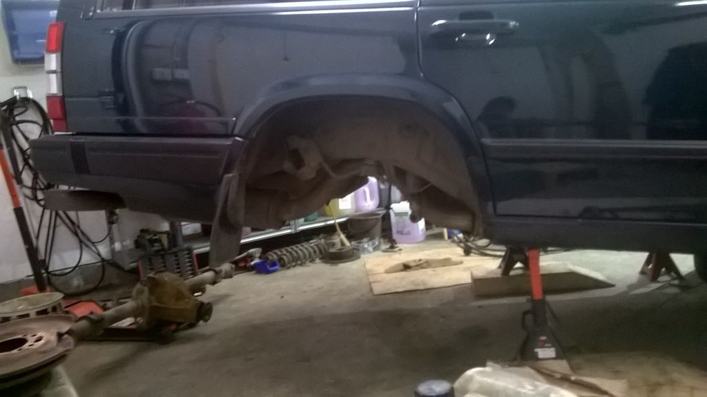

« Vastaus #37 : 08.03.2016, 06:00:32 »
Ysi tuli herätettyä talviteloilta ja liukasteltua kotitalliin. Olipahan mukava päästellä monen kuukauden tauon jälkeen.
Pääsin alkuun puslaremontissa. Tuli perä purettua irti ja kaikki rojut lattialla odottelemaan käsittelyä.
Pientä ruosteen alkuakin havaittavissa takakaarissa. Tosin vielä kohtuu helposti otettavissa kiinni.

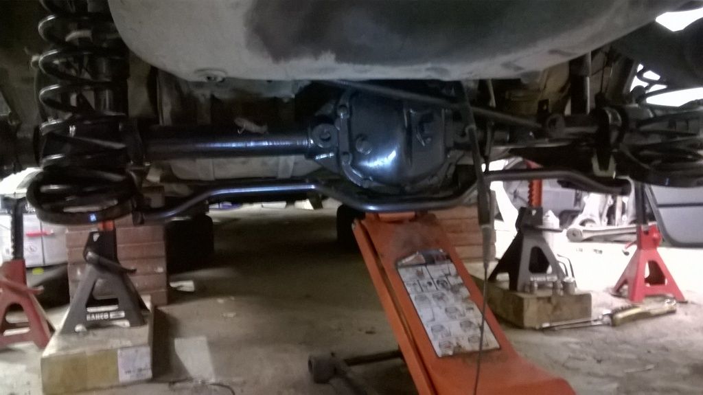

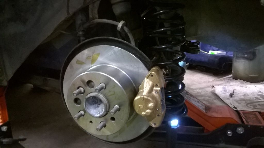

Viikonlopun aikana tuli häärättyä ysin kanssa.
Perä sai uudet puslat, -588:n, uudet satulat, levyt, jarruhilppeet, paksummat vakaajat ja vähän väriä pintaan.
Tosin fixuksesta hakemani jarrulevypaketti sisälsi kaksi erikokosta levyä :idiot2:
Täytyy käydä huomenna vaihtamassa sopivampaan.
Jarruletkut tilasin mamasanilta. Oli vaan vähän ruuhkaa, joten joutuu vähän aikaa vissiin odottelemaan.

« Vastaus #40 : 30.03.2016, 13:03:48 »
Keväthuolto tuli suoritettua :)
Ysi sai kauttaaltaan uudet puslat, alapallot, raidetangonpäät, vakaajat ja jarruletkut. Taakse tuli myös jarruosat uusittua satuloista lähtien.
Myös kytkimen pääsylinteri tuli uusittua, aina välillä hävis kytkin alta. Toivottavasti vika oli siinä.
