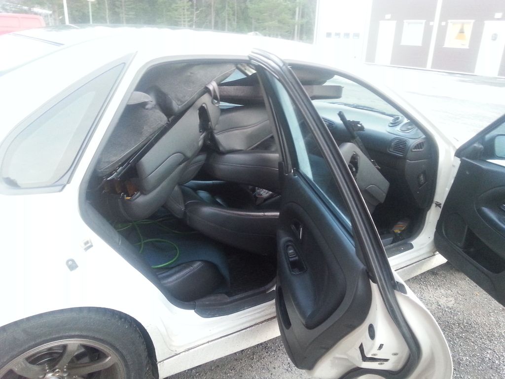

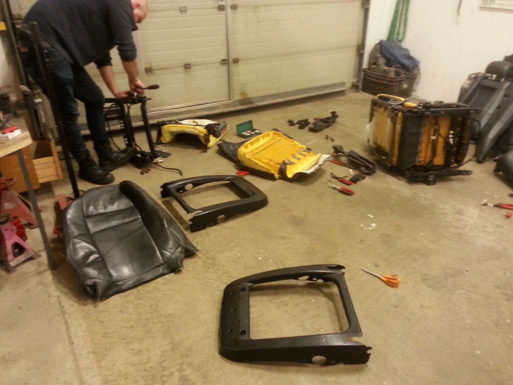

Kävin purkaamolla pällistelemessä  mitäs sieltä löytyy, no olihan näitä x40 sielä ripakopallinen.
Tuli tuo ruosteeton posken palanen ja  heräte ostoksena kun halvalla sai nii toinen nahkasisusta ;D

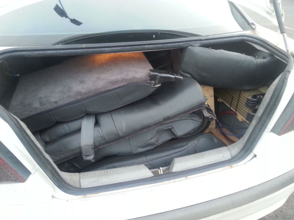

Vähän vain joutui pikku tetristä pelaamaan kahden ihmisen, yhden ylimääräisen sisustan kanssa pakkaukseen kun takaluukustakaan ei ollut käytössä kuin vajaa puolet tilasta mutta kyllä sinne kaikki mahtu  :lol:

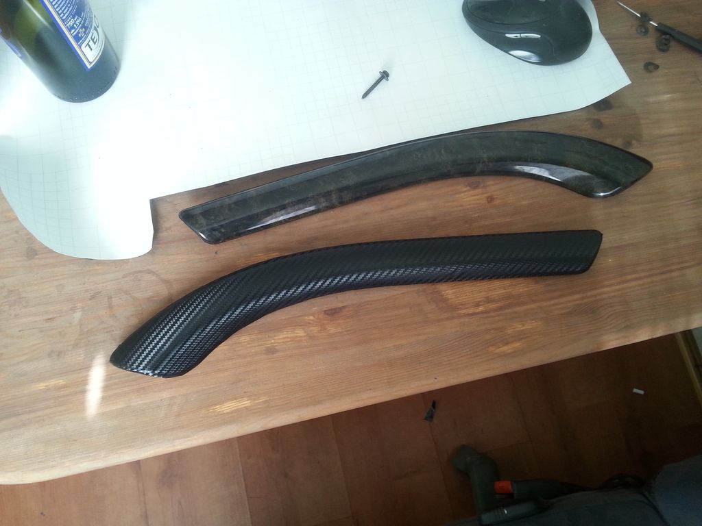

Tuli teipattua noita oven listoja:
Tehdään kahdesta sisustasta yksi hyväkuntoinen:

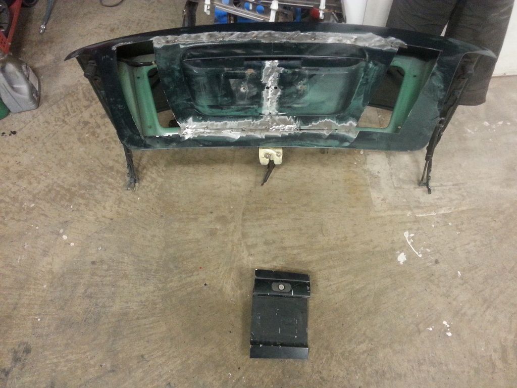

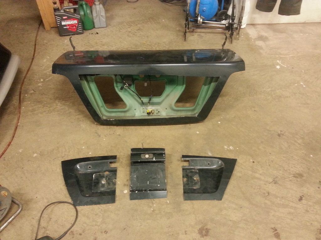

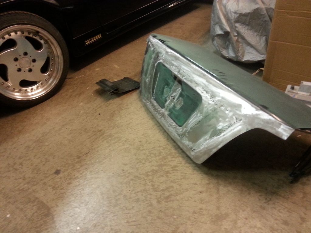

Tuota takaluukun kanttakin tuli aloiteltua:

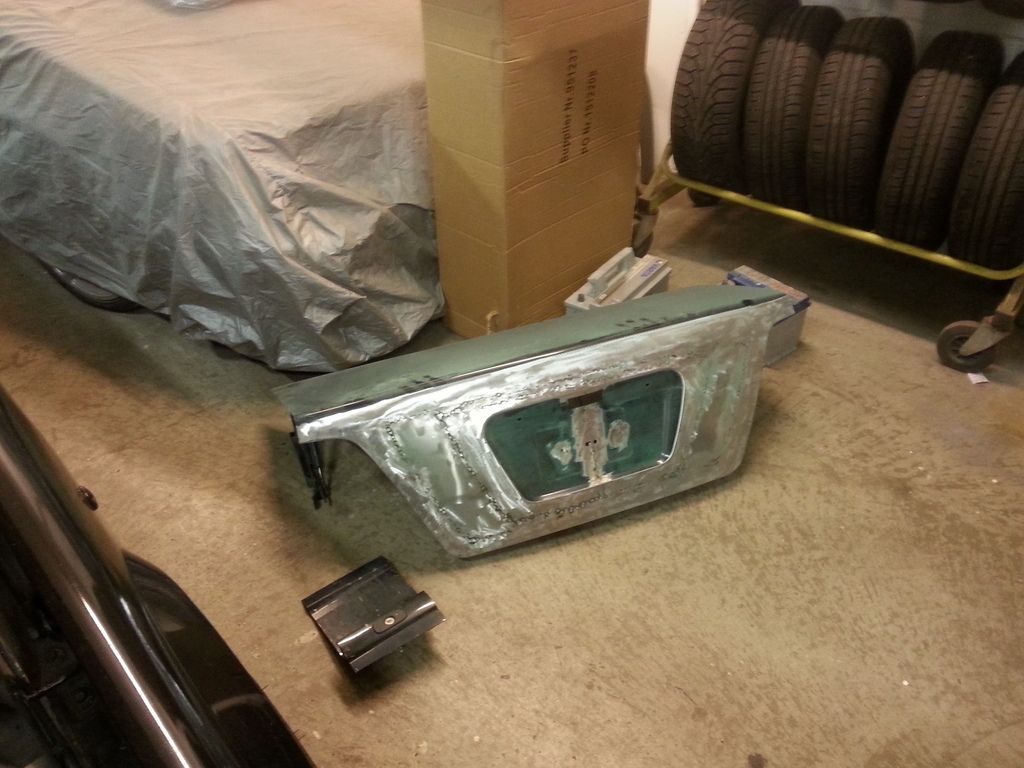

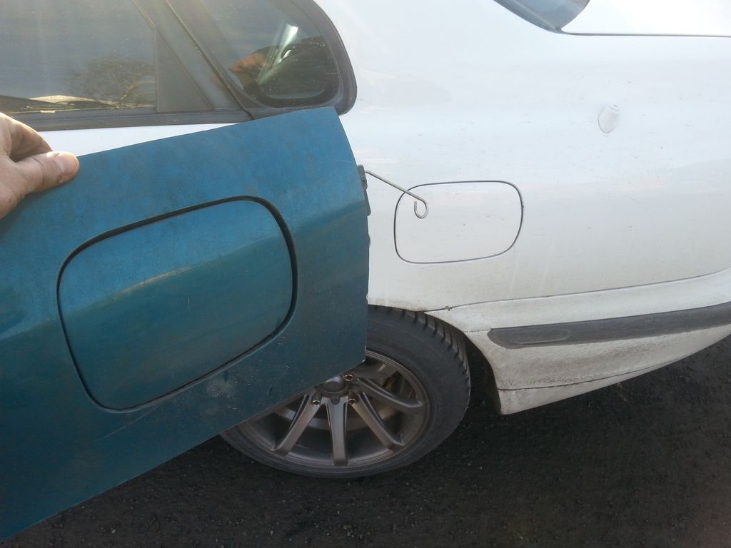

tässä luukku projektissa on muutama syy:
1. Erinlaista kuin muilla
2. Saan kuluneet kilvet vaihtoon
3. Kilven aukko sen kokoinen että normikilpi siihen ei sovi joten "pikkukilvet"
4. Teen itse sen takasiiven luukun päälle mitä olen halunnut koittaa
5. Nykyinenkin luukkun kansi pitäisi maalata jokatapauksessa
Kyllä tossa näprättävää on mutta tämä kun mikään näyttelypeli ole vaan ihan ympärivuotinen käyttöauto niin ei ole aikataulua, eikä pakkoa tehdä ja sen takia ne mitä muokkaan niin on tallissa toiset osat että auto pysyy ajossa 8)
Totta tosiaan ulkopuolella avaus näissä: toteutan tuon sähköisesti(napilla ja kaukosäätimellä) ei jää nappulaa esille + mekaaninen varmistus jos s.moottorit sanoo lopputilin.
ph1 ja 2/3 luukku samanlainen kaikissa, näiden mallien päällisinpuolin olevat erot löytyy etulokasuojista, puskureista, valoista ja sisusta osista.
Tässä on nuo uudemman etuvalot ja leiman jälkeen vaihdan nuo seuraavan mallin etulokasuojat koska ovat leveämmät, täten saan etupyörät suorempaan ja jos oikeen haluaa skraappailla niin myös keulan alemmas ilman pyörän hinkkauksia(kun ovat tommoiset pullagummit eikä venymallit).
Tästä seuraa kuitenkin että etuvilkut pitää vaihtaa ja etupuskuria muokata tai riippuen että onko helpompi tehdä uusi toisenlainen kun silppoa jo kertaalleen tehty puskuri.
Tankin läpän takana ei oikeen oo ku rapeeta ja tyhjää täyttöpuken ympärillä niin siksi on tuo ruosteeton kyljen palanen ja idea päässä että että ottaisin nykyisistä etulokasuojista kaariosan irti ja hitsaisin ne tuonne taakse kun kylkeä pitää avata kuitenkin, tämä toki edellyttää sitä että olisi tuo jenkin raato ajossa niin olisi nopea homma.
Sitten olisi jo helpompi maalata koko kikkare, joten työmäärän syystä on vain ajatuksen tasolla.
Järkeähän tässä ei ole mutta se järkevyyden raja on jo vahingossa tullut ylitettyäkin jo :2funny:

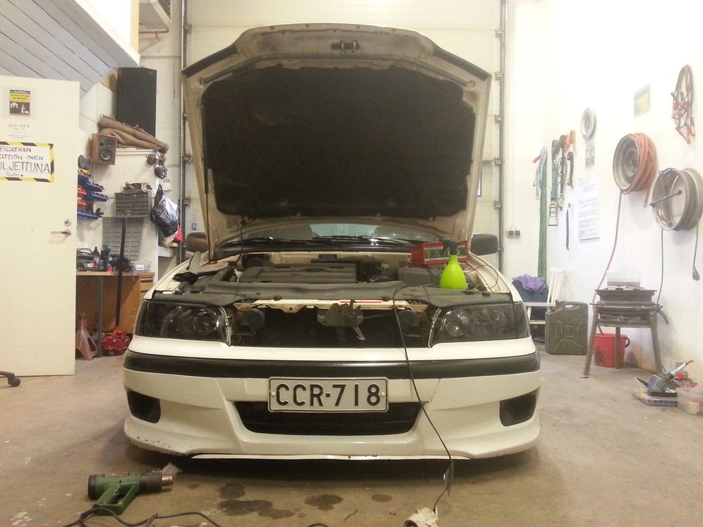

Auto leimattu moitteitta 8-) Toki vähä poistin tummennus kalvoja, en kyllä tiedä että laitanko esim. etuvaloihin enään ollenkaan pitänee tarkastaa niiden toisten lokasuojien kanssa kun vaativat uudet vilkut ^-^

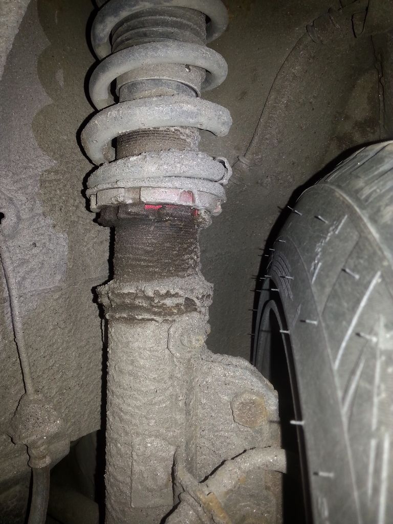

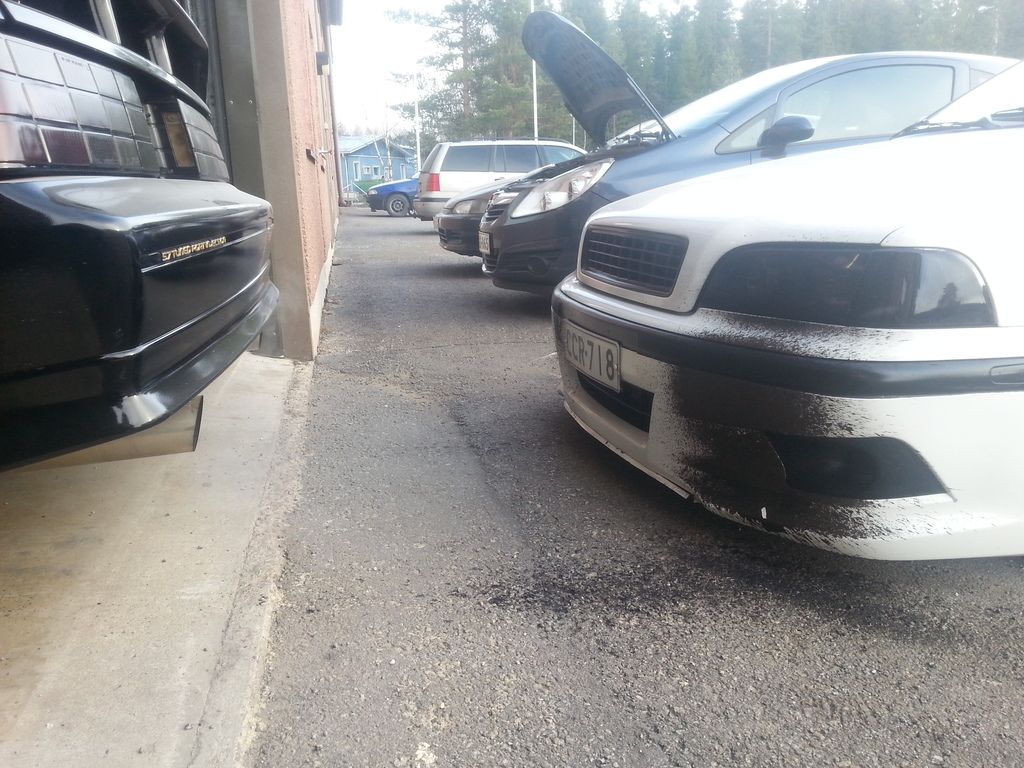

Mutta leimalla huomattu etuiskareiden näyttävän märälle :neutral:   Voisiko tämä johtua vaseliinistä kierteiden suojana olevasta efektistä vaiko vuotaako iskarit jo puolenvuoden jälkeen, alustana bcracing kiinni ollut puoli vuotta alusytan säädöt tehtaaltatullut jousen säätö, iskarin päästä napsut puolessa välissä ja laillisessa korkeudessa ollut tämän kokoajan, ei ajeltu hyppy pomppu reittejä ja kilometrejä n.1000km/kk.
Etuiskareissa ei heittoa molemmat 80%
takaiskareissa 15% heitto muuten tähän hätään % en muista (näitä ei katsottu sen kummemmin onko märän näköiset)
Putsaanko nuo ja seuraan tilannetta vai mitä noille tekisi?  vaiko voiko päätellä onko rikki ja otan suoraa yhteyttä myyjään?

« Vastaus #40 : 07.04.2017, 19:41:27 »
Oooich. Se tuli sum ässän keulaan   ;D
Eipä näytä tulevan kosteus ylhäältä asti, et kyl veikkaan sitä vaselinia.  ::)

Vaikee sanoo kun ei näy kuvaa mitä tarkoitat ;D
Ja eri hyvä tekosyy kaivaa pesuaineet esille ja hoidella se pakollinen menopelin kiillotus  :D
Heitin vettä keulaan ja tuumasin et hyvä ;D kun tuon purkaa hetken päästä niin turhaa kiilloitella :-\
Joo niinkuin krapulaisen pyryparvi pönttöön, sillä eroituksella että oli molemmin puolin keulaa ;D
no näin konttorin sedän kanssa pääteltiin, mutta jäi vaivaamaan silti, kiitos mielipiteestä, enemmän kaipaisin oman mielenrauhan takia ;)

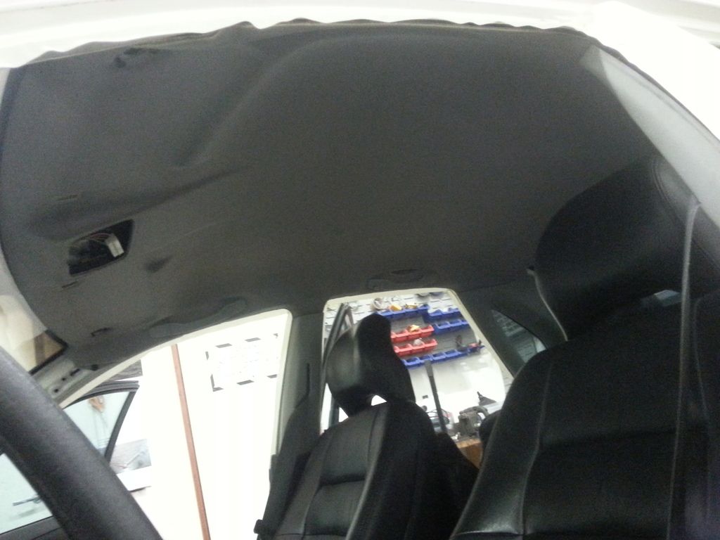

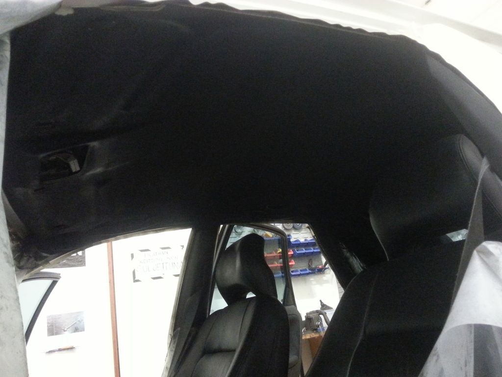

Tuo vaalea sisäkatto ei miellyttänyt joten sille tuli värin vaihto:

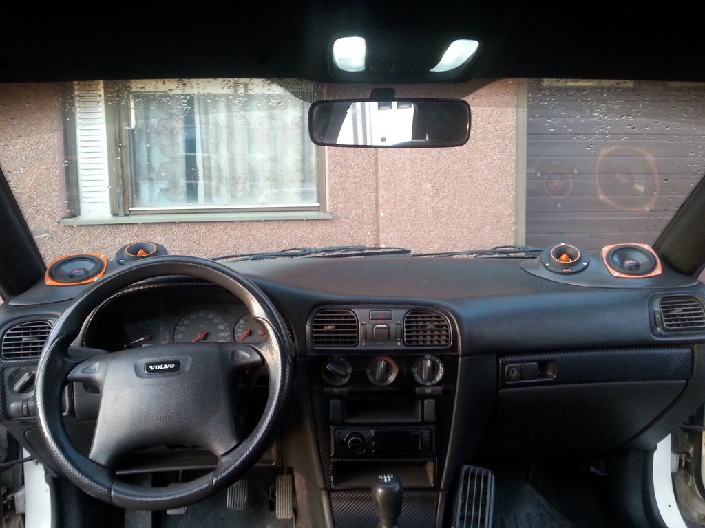

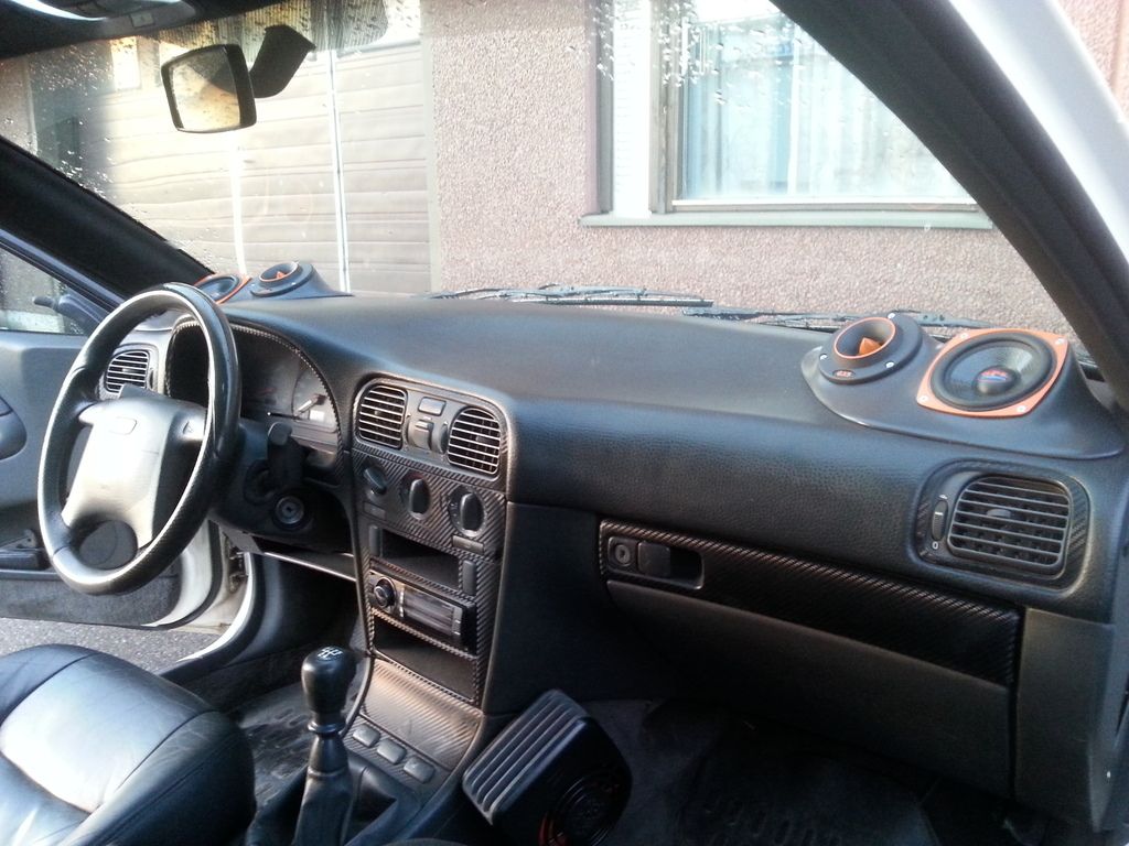

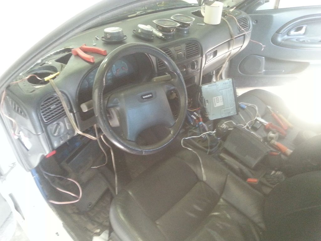

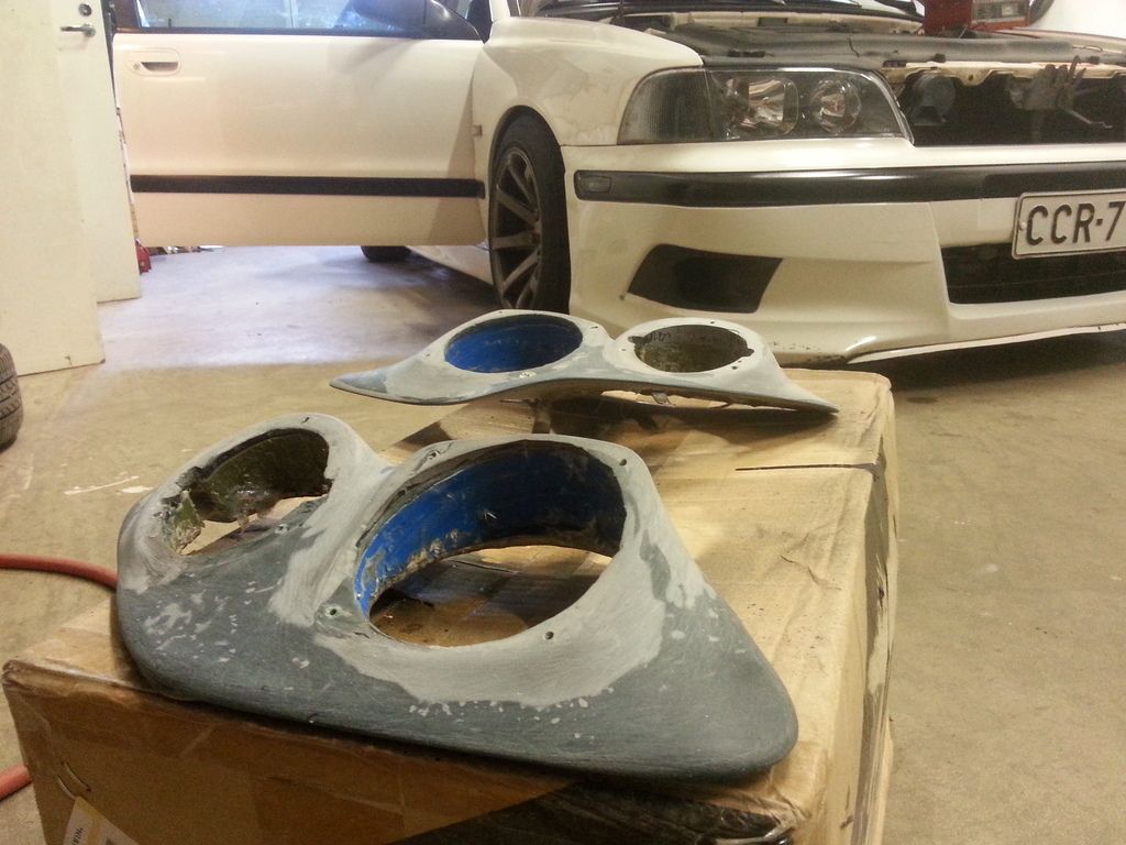

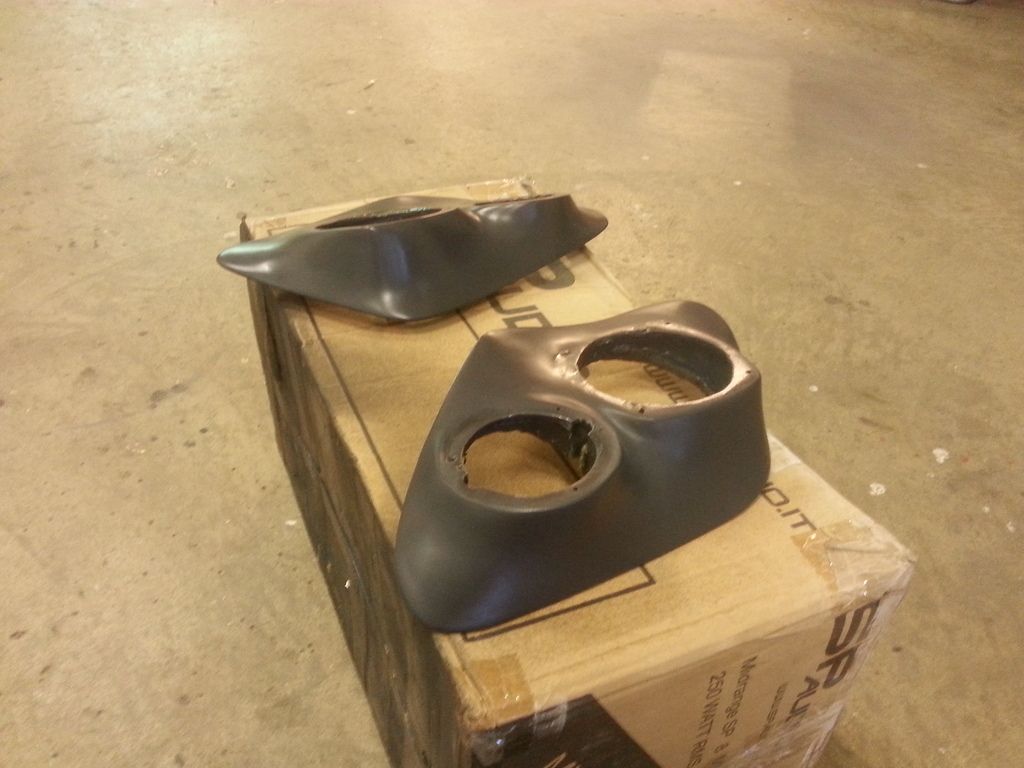

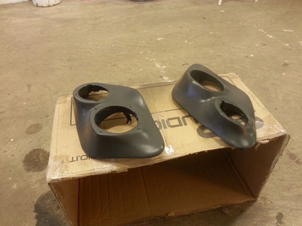

Nuo tereot kun karkas suunniteltua paremmaks niin poistin turhat viritelmät ja johdot ja vedin uudet.
Kaikatin kotelot saanu värin päälleen mut oli kyllä niin kaukana koelaudasta et menee värin haku uusiksi.

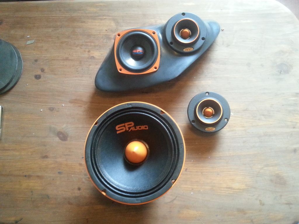

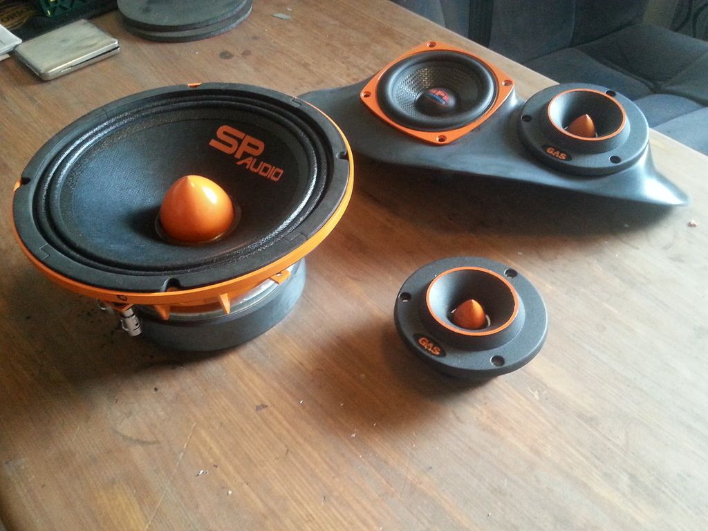

vähän piti rikkoa tuota tummaa kaavaa ja kopioida oveen tulevaa 8" elementtiä ja maalailla oranssia ;D

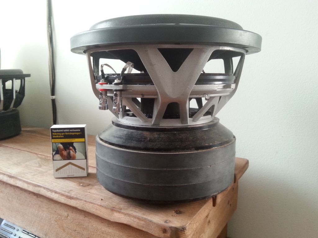

10" custom made subbari kans valmis ja käytössä
Yhdyn tähän. Jonkin verran hiekkaista vaseliinia tullut tuijoteltua kun automaattirasvarien letkun hiertänyt ittensä aina puhki ;D
