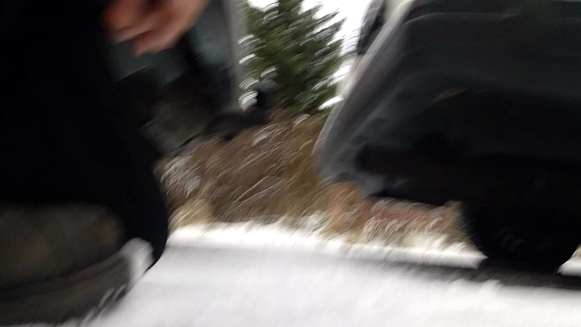

Pientä sytytyshäiriötä on myös ilmennyt.
Viikko tai kaksi sitten vaihdoin Boschin jakajankannen ja pyörijän vanhojen Biltemalaisten tilalle, mutta sillä ei tuntunut olevan paljon vaikutusta.
Video sen jälkeen kun olin vaihtanut osat:
Nyt siellä on vielä Bilteman sytytysjohdot.
Tilasin nyt Biliasta uuden sytytysjohtosarjan.
Suomesta kun ei helposti tarvikkeena saa Bougicordin johtosarjaa, ja ei ole kauheasti mielenkiintoa asioida paikallisen tiskin kanssa.
