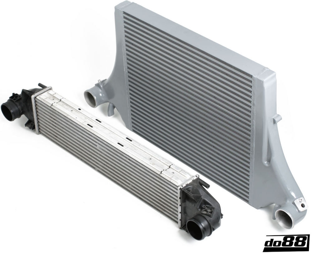

Tälläinen meni tilaukseen tuossa aamusella.
Tarkoitus olisi, jos kävisi penkittää ennen ja jälkeen nii näkisi vaikuttaako mitään.  8)
Oikein  O0 Tuohan näyttää jo ihan kuulerilta, luulis eron huomaavan.

« Vastaus #287 : 01.04.2018, 18:23:04 »
Joo, tuo edeltävä, penkissä lastun jälkeen kolmannessa vedossa putkeen oli jo muutaman hp pudotus koska lämpesi sen verran paljon, onneksi ajossa sitä ei juuri huomannut. Radalla oli koetuksella.
Aivan, nopeaa se sitten tippuu. Eihän tuota varmaan normaali ajossa sillain huomaa.  Raskiskoha tuota käydä ite huudattamassa ens ratapäivillä.  ::)
Jonkunlaista näköä alkaa kyllä olemaan jo.  8)

« Vastaus #290 : 07.04.2018, 20:13:31 »
Välijäähykin saapui, mutta oli matkalla saanut vähän osumaa. Reklamaation laitoinkin jo, sai päättää hinnan alennuksen tai uuden tuotteen. Uusihan se olikin sitten valinta. Laittoivatkin jo uuden matkaan missä on valmiit paperit palautukselle, joten hyvää toimintaa Do88:lta.  8)
Poissa Maxxxed
  • Tikkitakkimies
  • Viestejä: 6249
Vs: Volvo S60 T6 AWD Pietilä
« Vastaus #291 : 07.04.2018, 20:38:32 »
Aikamoinen painauma  :o
Ei selkeestikään mikään pikku kolhu tullut, hienoa toimintaa tosiaan heillä ja tuntuu tavara liikkuvan aika hätäseen.  :)
Volvo S40 T4 1997 (Racer)
Poissa Pietilä
  • Viestejä: 1121
« Vastaus #292 : 07.04.2018, 21:03:32 »
Joo kyllä siihen on reilusti joku osunut, itse paketissa ei kyllä ollut suurempia osumia.  Mutta onneksi tosiaan nuin hyvä ja nopea palvelu niin ei tuo ongelmaksi koidu. Ei tuota vielä olisi edes ollut tarkoitus paikoilleen laittaakkaan.  :)
