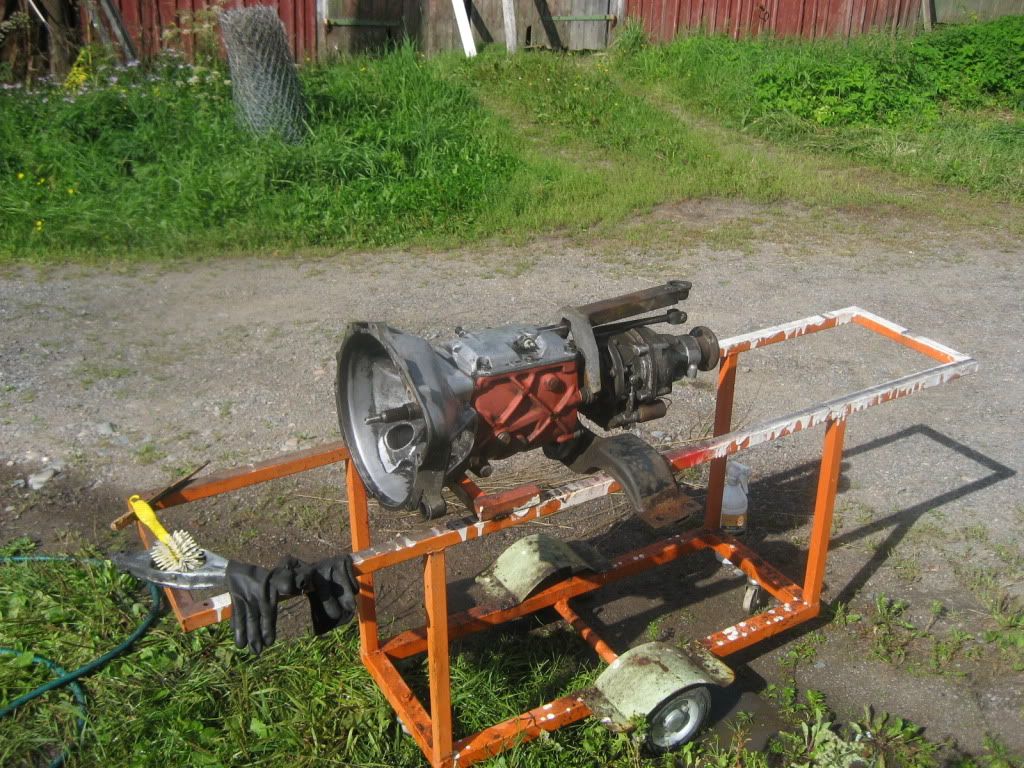

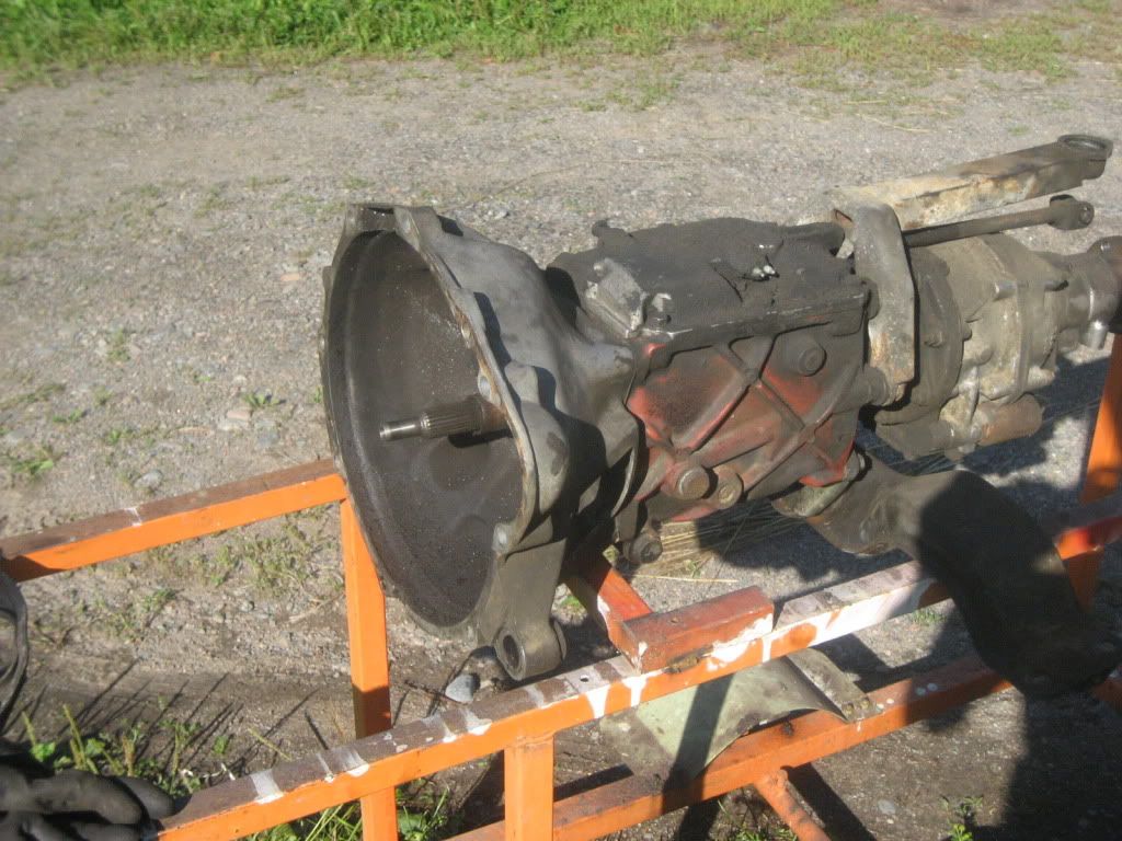

Laatikko tiputettu alas ja ~35mm laakeri siellä oli. Oli kyllä perhanan kuiva laakeri, rapina vaan kävi kun sitä pyöritteli. Volvon leimat oli kytkinkamoissa eli todennäköisesti alkuperäiset hilut siellä. Huomenna varaosakierrokselle.
Muok. 12.8.11
Laatikko tiputettiin torstai iltana vielä alas ja painelaakeri oli aivan loppu. Laakeri oli onneksi vielä saatavilla olevaa mallia ja tuli kuitenkin Keskusautohallista tilattua se. Releen sai myös tilattua autosähköliikkeen kautta. Laatikkoa tuli hieman liuottimella huuhdeltua ja virgoihin heitin vannehopeat paikalleen. Vaihdelaatikkoöljyt voisi vielä vaihtaa kun se tuossa irtonaisena pyörii.

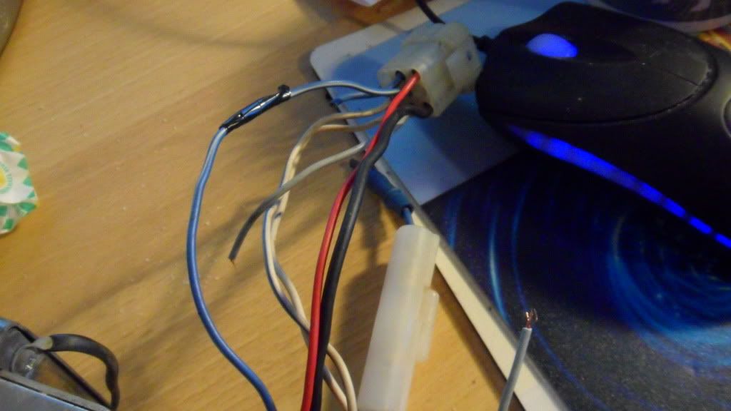

Mitenkäs tuossa Volvo 4 Stereossa menee nuo johdot. Ostin tänään halvalla tuollaisen soittimen ja siinä on johdot saaneet vähän puukkoa. Musta on varmaankin maa, punainen heräte, sininen akulta (+)? Sitten on 2x valkoista sinesellä raidalla, yksi vaalean sininen ja yksi sininen valkoisella raidalla. Nämä 4 viimeistä ovat ilmeisesti kaiutinjohtoja?
2x740, 240, 2x9-5, 9-3, 900
Vs: Volvo 240 Turbo -83 B19ET, museorekisteriin 2013?
« Vastaus #24 : 18.09.2011, 17:33:26 »
Yleensä kyllä punanen on + ja sininen esim moottoriantennille.

Ota kuva johdotuksista, ryhmittely ja johtojen paksuus kertoo joskus jotain.

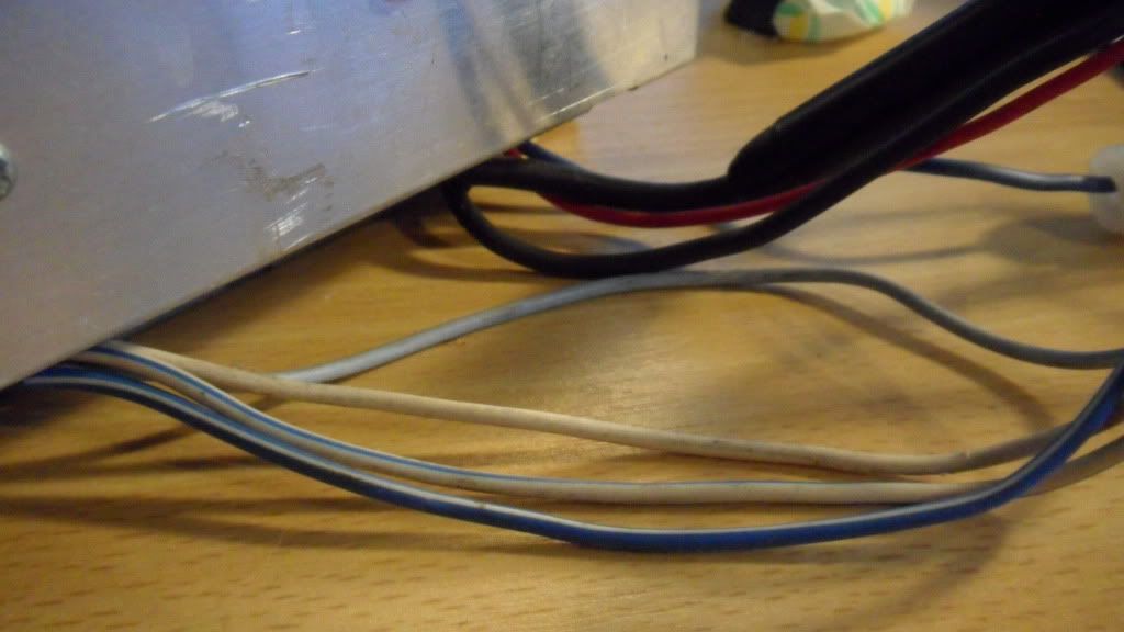

Tässä pari kuvaa johdoista. Ja ennen kun kukaan kerkeää inisemään et miks en vaan lyö topseliä kiinni, niin syy on siinä, ettei autosta löytynyt tuollaista töpseliä. Vanhassa radiossa kuuluisi olla erillinen vahvistin ja se on jostain syystä revitty lepikkoon ja vahvarin ja radion väliset johdot menneet mukana. Virta tulee suoraan sulakerasialta ja maa menee suoraan runkoon (muistaakseni). Kaiutinjohdosta ei ollut jälkeäkään, vaikka sellaiset löytyy edestä ja takaa. Täytyy lähteä kaiuttimien päästä liikkeelle ja seurata kuinka pitkälle johdot tulevat.
Eli punainen on virta, musta maa, sininen jossa on sulakerasia välissä on moottoriantennille ym. Jäljelle jäävät vaalean sininen (poikki), sininen valkoisella raidalla, valkoinen sinisellä raidalla ja valkoinen. Näille jos keksisi mikä on mikäkin.
