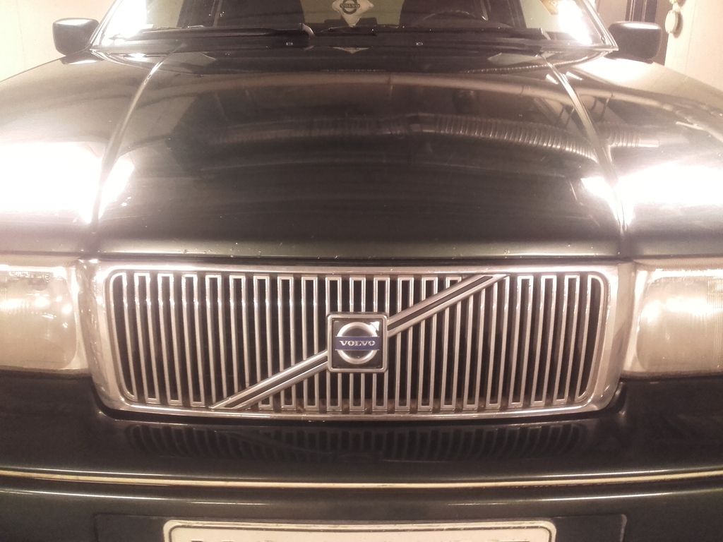

Pesin volvon ruokkiksella ja totesin auto kuivattuani, että auto tarvitsee todenteolla myllyttää ja oikein kunnolla.
Himmeä kuin mikä ja tästä kuvasta eroittaa hyvin:
Tulisi vain tuo kesä niin pääsis pihalla myllyttämään kun ei oikein muuten ole mahdollista. Meitin tallissa kun on niin paskasta, niin siellä myllyttäminen muistuttaa lähinnä metalli/hiekkapuhallusta  :2funny:
Tuli tuossa jokin aika sitten tuunailtua vähän maskia mkII V70/mkI S60 keulamerkillä, kun ilmasiseksi sai kaverilta.
Hitusen pieni se on tuonne koloon, mut sen huomaa vasta kun töllisetelee alle puolesta metristä, eli hyvä se on  8)

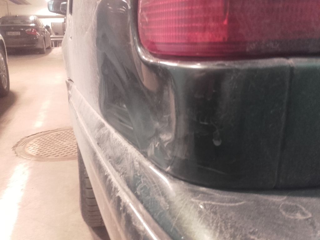

Kevät kun tulee ja paikoin on ihan pelijäätä niin tuli tuossa omassa kotipihassa ajettua takakulmaakin vähän uuteen muottiin  :-[ :D
Onneksi ei mennyt lamppu ja maali pysy ehjänä, niin on toivo et sen saa kontin puolelta painettua takasin alkuperäiseen muotoon.
