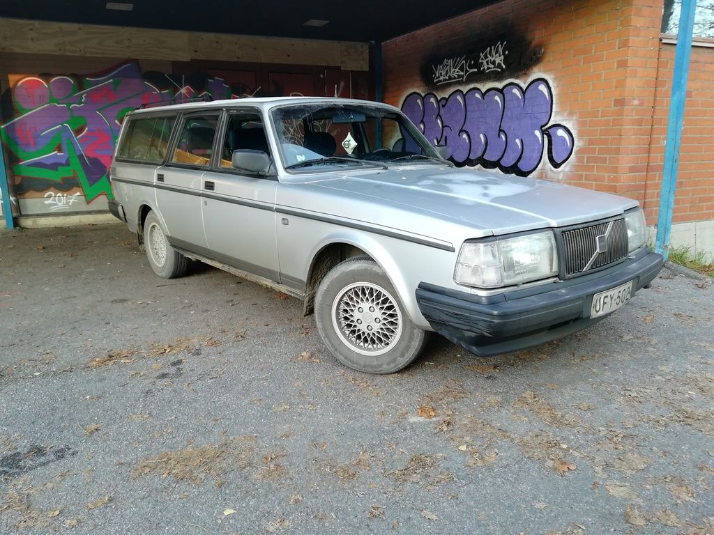

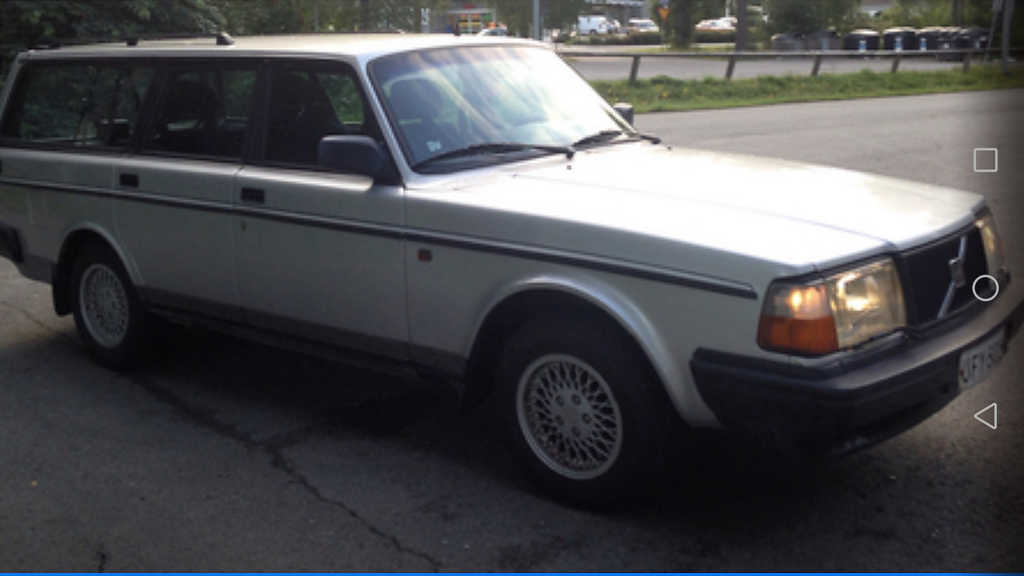

Tässä yksi kuva itse autosta myyntihetkellä ja perunalla otettu:

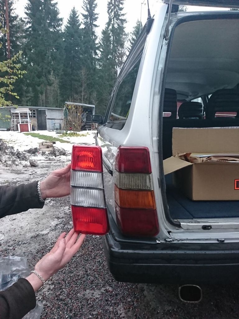

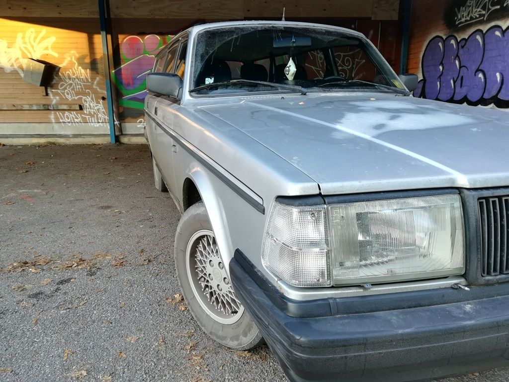

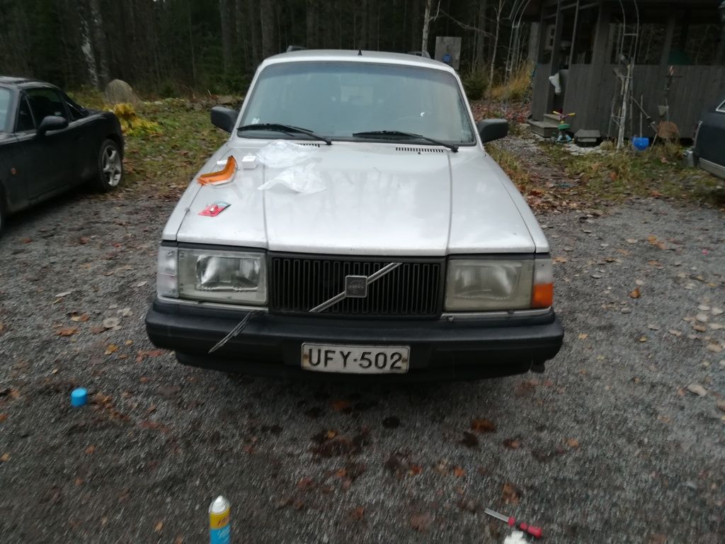

Hommasin autoon uudet kirkkaat sivuvilkut ja etuparkki/vilkkuvalot ja asentelin ne autoon, ei voi muuta sanoa, et kyllä auto nuorentu 10 vuodella  8)
Punavalkoiset, eli kirkkaat takavalot pistin skruvatista tilaukseen ja toivon mukaan tulevat pian, sillä alkuperäiset valot ovat jo keränneet sisuksiinsa kakkaa ja ovat alkaneet jo haalistumaan.

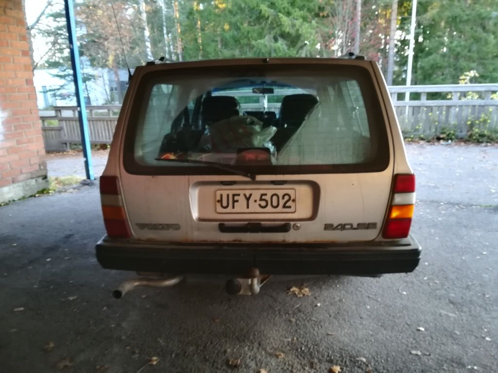

Ja kuten on 240 farkulle tyypillistä, että tuo luukun alareuna hapettuu, tässä omani  :-\ :
Täytyypi heti tehä tuo luukku kuntoon, kun sais vain tallista kaikki muut romut ajoon jotta pääsis tätä joku viikonloppu tekemään  :)
Ja tosiaan uudet takavalot on Vpartsilta tilattu  8)

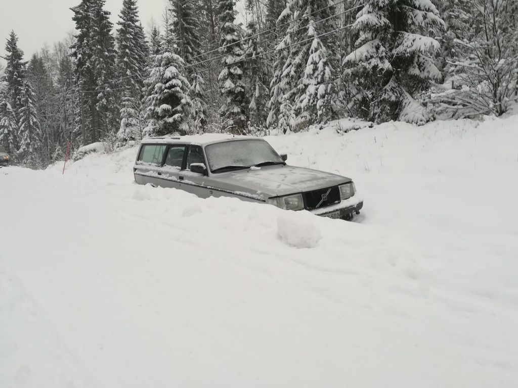

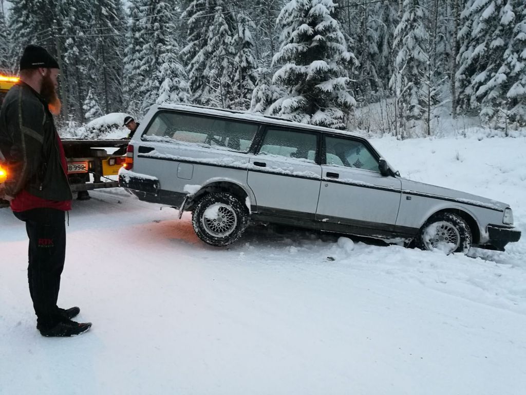

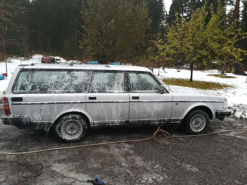

Tuli tuossa eilen sählättyä kesärenkaiden kanssa ja ensimmäistä kertaa elämässäni kävin ojan pohjalla  :-[
Kuvassa näkyy itse tirehtöörikin (minä).
Ihme kyllä MITÄÄN ei hajonnu tai vääntyny, säikähdyksellä selvittiin.
Etupyörät alkoi luistamaan, tein ohjausliikkeen, ei vaikutusta, painoin jarrua, ei vaikutusta, painoin kaasua ja yritin oikaista sen avulla autoa, ei vaikutusta. Liukui n. 35km/h ojaan. Mut se siittä.
Eilen länttäsin ne talvipyörät kärryyn ja kyllä pitää iha erilailla  :D

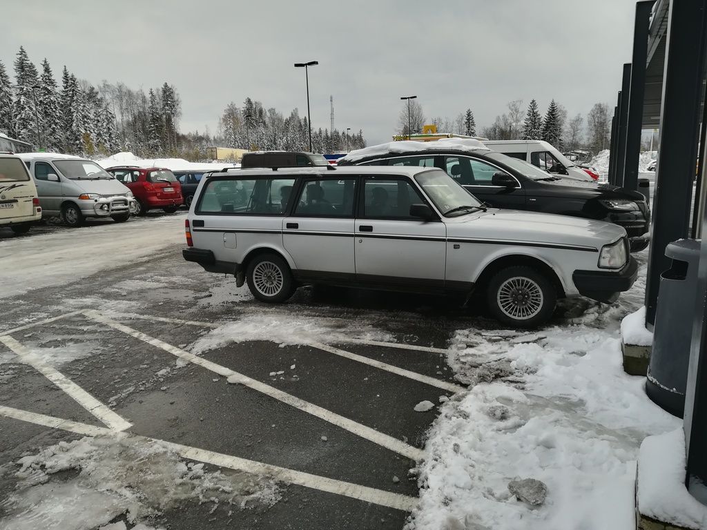

Kuvaa talvilintasta.

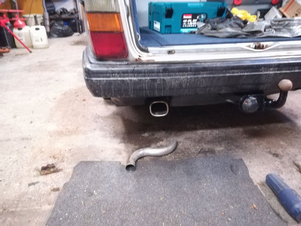

Eilen ajoin autoa vähän talliin ja aloitin takaluukun alareunan ruostekorjauksen. Otin luukun tiivisteen pois ja kuivasin ja raavein irto ruosteet pois ja päälle wurthin ruosteenpoistajaa ja lämpöä, saman homman tein takapuskurin ja luukun välissä oleville pienille ruostekohdille. (näkyy alhaalla olevasta kuvasta)
Tarkoitukseni on nyt vain "pysäyttää" ruosteen eteneminen, jotta keväällä kun auto menee seisontaan ja aloitan kunnolla ruosteen korjaukset, et jäljellä olisi edes jotain korjattavaa  :D.
Sain ruosteenpysäyttäjän laapittua ja kuivattua ja lopuksi ruosteenestomaali (hopeaa), et suojaa tuon suolausajan.
Takakaaret joutuu ihan vaihtamaan kokonaan, mut nämä tosiaan vasta ens keväänä/kesänä touko-elokuussa kun otan taas chevyn ja asuntoauton ajoon niin siittä on sitten vara valita kesän kulkupeli, tätä volvoa on sitten aikaa rauhassa näperrellä  8)
Tuli eilen hiottua, suojattua ja maalattua vetokoukkukin ja samalla "pappamutka" sai lähteä ja laittelin nurkassa pyörineen pakoputkenpään tilalle. Tykkään näistä vanhoista volvoista ja vaalin alkuperäisyyttä jonkin verran, mut en ole ikinä näistä pappamutkista välittänyt/ymmärtänyt sen tarkoitusta  ;D
Tässä fotoa:

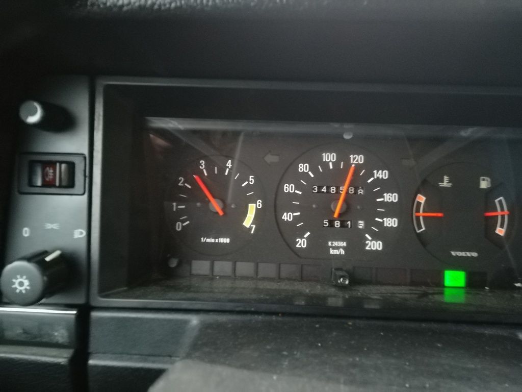

2-Vaihteella tuo menee mittarin mukaan 139km/h kun rajari muistuttaa olemassa oloaan. Ja niinkuin ensimmäisiä tänne jakamiani kuvia katsoo, niin mittarin mukaan kun liikun 120km/h niin kierrokset on silloin 2500rpm.
Mikäköhän välitys tossa on?? Osaisko joku sanoa suoralta kädeltä? Sen tiedän, et se täytyy muuttaa reilusti tiheämmäksi, sillä tuo on aivan jäätävä kiihdyttää esim. motarille  :D

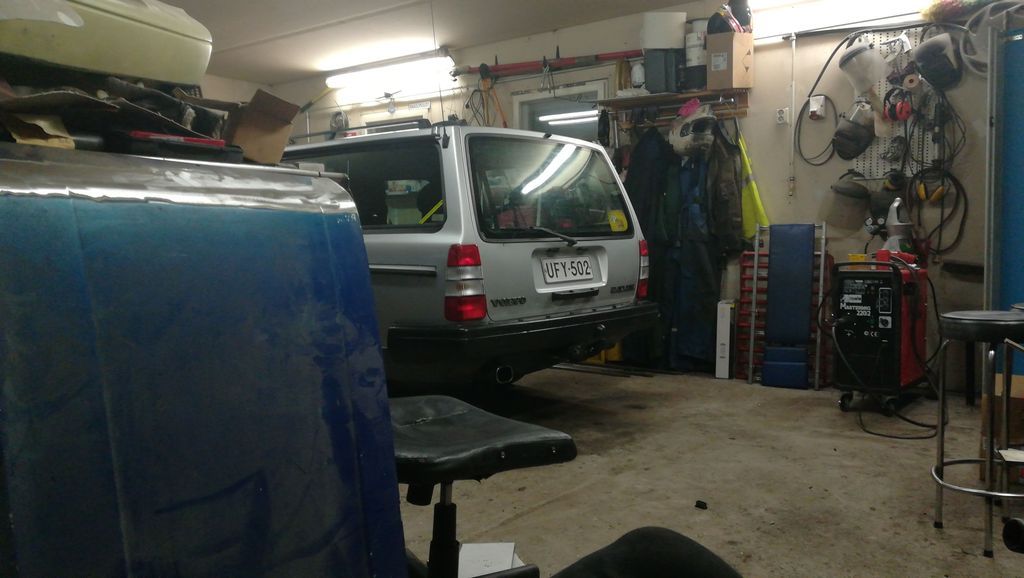

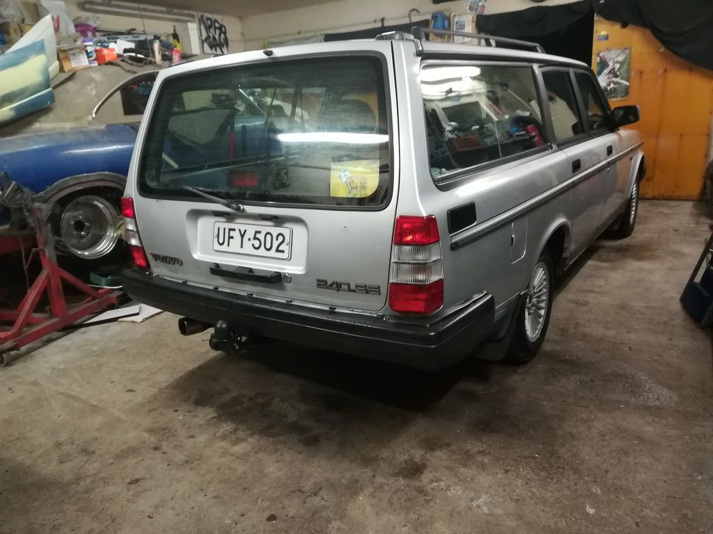

Ja valot kiinni autossa:

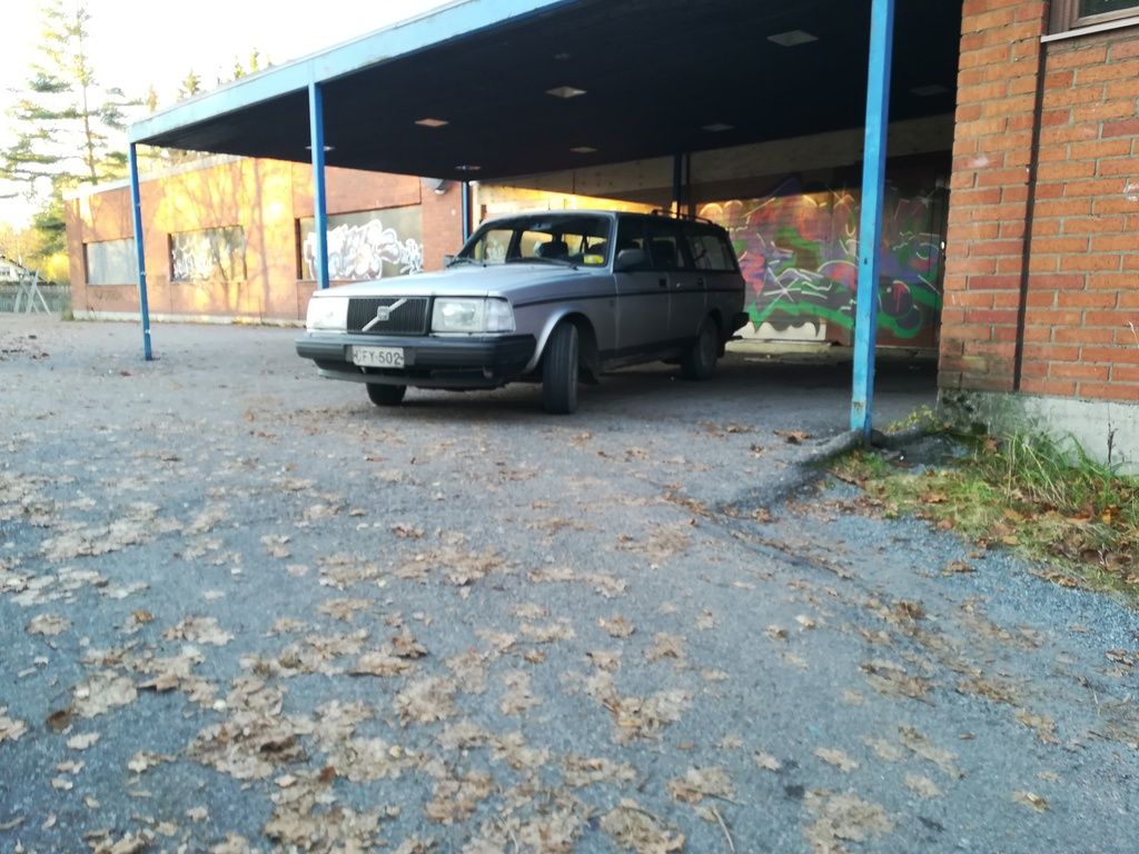

Sen verran tein muutoksia valojen suhteen että, tässä kun on vakiona takana nuo alhaalla olevat parkkivalot ja niissä samassa on myös jarruvalot, eli polttimo 2-lankainen 5w/21w. Nyt tein sellaisen muutoksen, et nostin jarruvalot yksinään tuonne ylös ja taas kuskinpuolelta laskin sumuvalon siihen samaan missä on parkkivalo, (samanlailla toimii kuin 850/V70 farkuissa), elikkä ylhäältä alas: jarruvalot, pakkivalot, vilkut, perkkivalot (jakuskinpuolella tosiaan myös se sumari).
Mielestäni se on nyt "oikein" ja volvomaisesti, että jarruvalot ovat erikseen parkkivalojen kanssa  8)

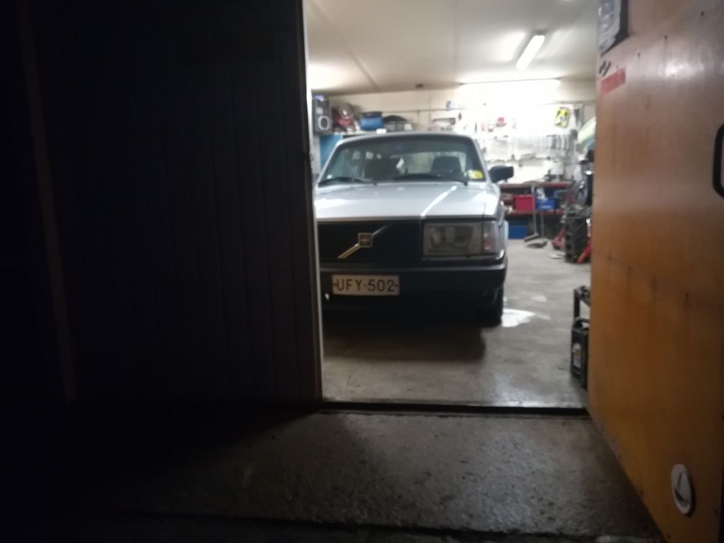

Kuvaa tallissa ollessaan.

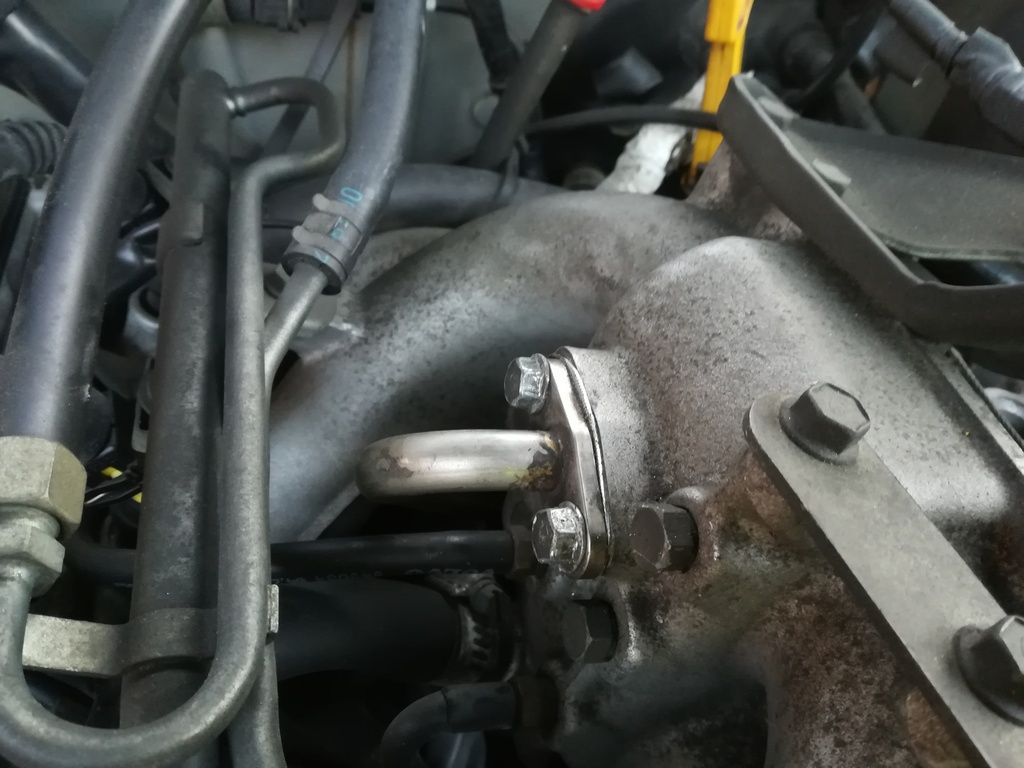

Eilen purin kaikki egr.ään ja siihen ilmapumppuhässäkkään liittyvät roinat pois. Yhen vikakoodin se tottakai lykkäs, mut mitä sitten? Kun kerran asia tiedossa ja auto liikkuu eikä kerää mössöö enään imusarjaan.
Täytyy muuten tuo huohotinjärjestelmäkin muuttaa "paremmaksi" ettei täytä kuolalla tota vehjettä.
