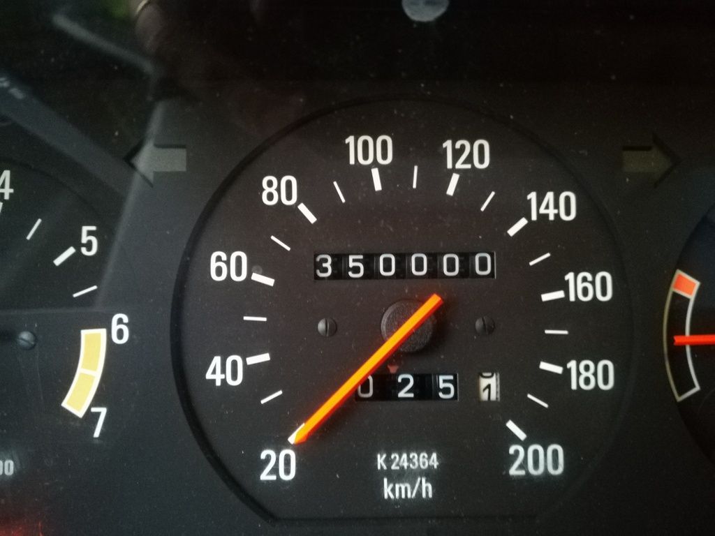

Ja autoon tuli eilen tasalukuja ja sen verran on historia tiedossa, et kaikki kilometrit on varmasti tuossa 8)

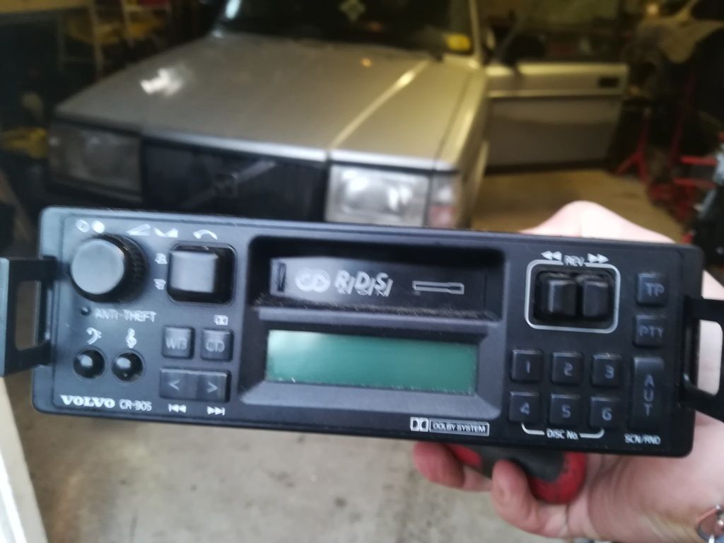

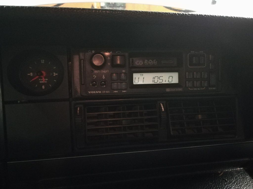

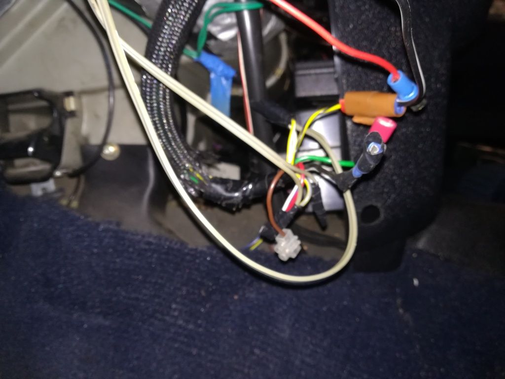

Tuli tuossa perjantaina laiteltua Volvo CR-905 autoon kun sellainen sattui löytymään omasta takaa purku 850  8)
Ja eihän homma mennyt yhtään niinkuin piti, joku kun oli joskus jatkanut piuhoja alhaalta ylös paremmalle paikalle, niin eiköhän sieltä sitten löytynyt tämän näköistä settiä  :facepalm: :
Mut tunti työtä ja muutama olut niin eiköhän se paikoilleen mennyt. Nyt vain jäi liittämättä tuo cr-905 nappulavalot ja antennivahvistin.. täytyy ne vielä kötöstellä joku päivä.
Olisiko kenelläkään suoraan sanoa, et mitkä piuhat kyseessä väriltään?? Helpottaisi pikkaisen hommia.
Mut tässä lopputulos:

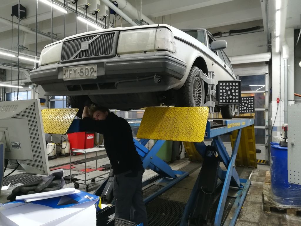

Lauantaina tuli sitten käytyä käyttöautossa säädättämässä aurauskulmat ja hyvä tuli.
Samalla vaihdettiin kuskinpuolelle raidetangonpää et saatiin säädettyä  8)

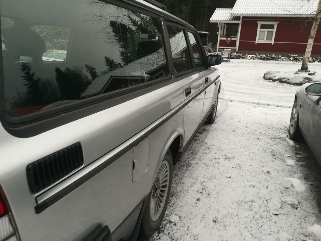

Käytin volvon oikein shellin pesukoneessa ja puhdashan tuosta tuli, otin oikein pohjapesulla niin sai sieltäkin suolat pois, tässä ennen:
Ja pesukoneen jälkeen:
