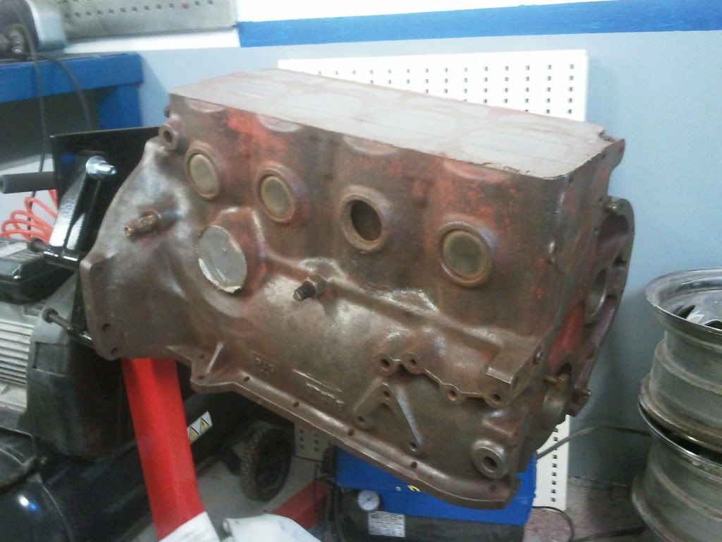

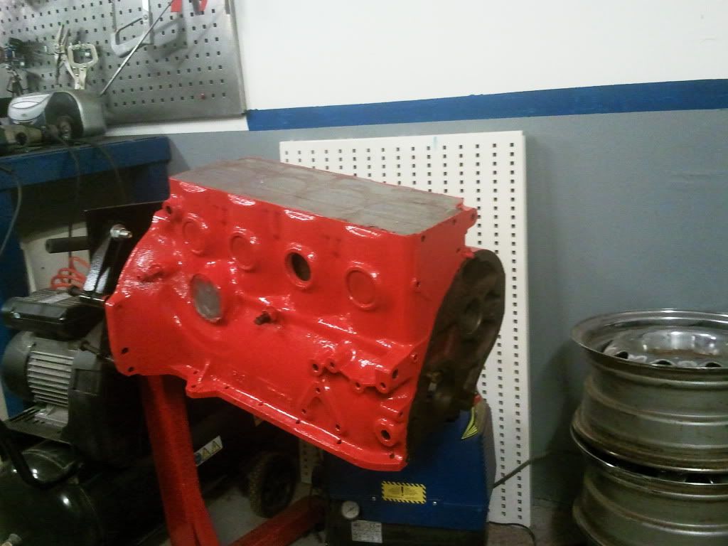

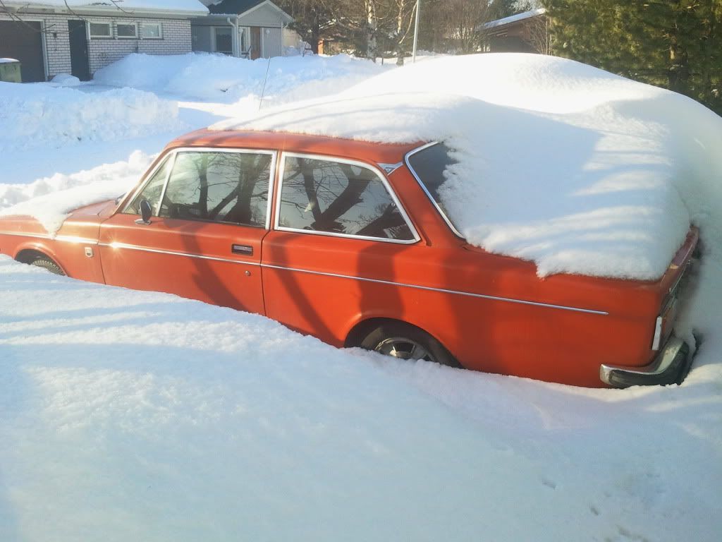

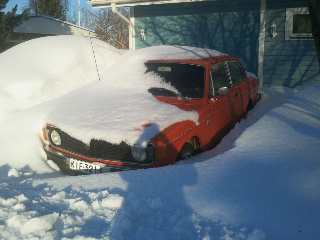

Tulipa tänään käytyä autolla...Sai vähän tehä lumitöitä!
Samalla tuli maalailtua lohko
Ennen:
Jälkeen:
