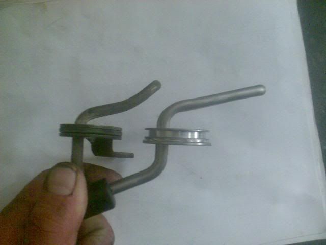

Onko joku asentanu Defan 366 -elementin vinokoneeseen? Mihin reikään sen pitäis sopia? Ostin moisen ja ihan turbokoneelle piti olla sopiva, mutta takimmaiseen reikään se ei ainakaan sovi. Lohkon ulkopinnasta on 21mm sylinteriputkeen. Lämmittimessä o-renkaasta vastuksen mutkaan on jo 25mm, eli o-rengas ei mene lohkoon asti. Taivuttelemaan en vielä alkanut ja tuolta tyvestä sitä on vähän riskaa taivuttaakaan.
"Vanhanmallinen 366" -elementti oli tämän näköinen, eli suurinosa vastuksesta jäi lohkon ulkopuolelle..
hevonen
« Vastaus #2422 : 20.12.2012, 13:33:12 »
Se kuuluu siihen helpompaan reikään eli imusarjan puolelle etummaiseen, töpsä klo 11 asentoon..
Tuo vanha malli voi olla yhtäkuin 422 joka sopii myös alle -92 malliin. Tuskin sulla niin vanha lohko on... ;)
Prikka takareikään tai se vanha vastus tulpaksi.

« Vastaus #2425 : 20.12.2012, 22:51:07 »
Kiitti, siihenhän se sopikin. Töpsän mä oikasin suoraks että sai roikan yltämään maskille asti. Sisähaaraa varten joutuu käydä hakee vielä hauskaajatkoa.
Ei siinä montaa milliä ollu eroa vanhaan joka oli pakosarjan puolella takapäässä.

« Vastaus #2428 : 21.12.2012, 12:42:45 »
Joo mutta kato kiusa se on pienikin kiusa. :)
Letkulämppäri mikä on tarkoitettu alaletkuun alle -92 lohkoon ei toimi sitä uudemmissa lohkoissa.
Syytä en tiedä mutta kokemusta on. Jos laittaa tuohon uudempaan lohkoon, lämpiää vain jäähdytin ja turbon nestekierto. Lämpö ei vaan mene vesipumpulta koneelle päin lainkaan.
Joku reikä siellä uudemmassa on neitsyt?
En jaksanut perehtyä, laitoin lohkovastuksen ja myin letkulämppärin vanhemman lohkon omistajalle.
