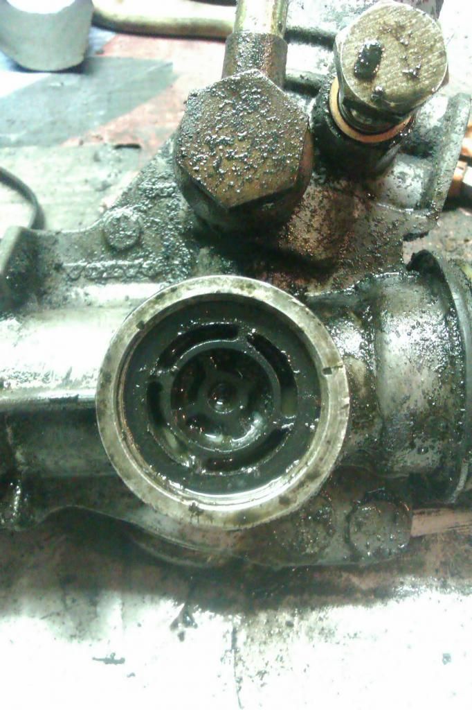

Mites kun tossa putsailen/siistin/huollan paaliauton tehostettua ohjausta, ja vadiksesta kattelin, niin ihan kun siitä puuttuis jotain :idiot2: Tai siis ainakin suojakuppi puuttuu, mutta puuttuuko muuta?
Tehostimen numero on 3516941
E: Tästä kun kattelee, niin ilmeisesti 20 ja 21 puuttuu? Onkohan 19 kierretty kiinni vaikkei siinä kierteitä kuvassa näy.
