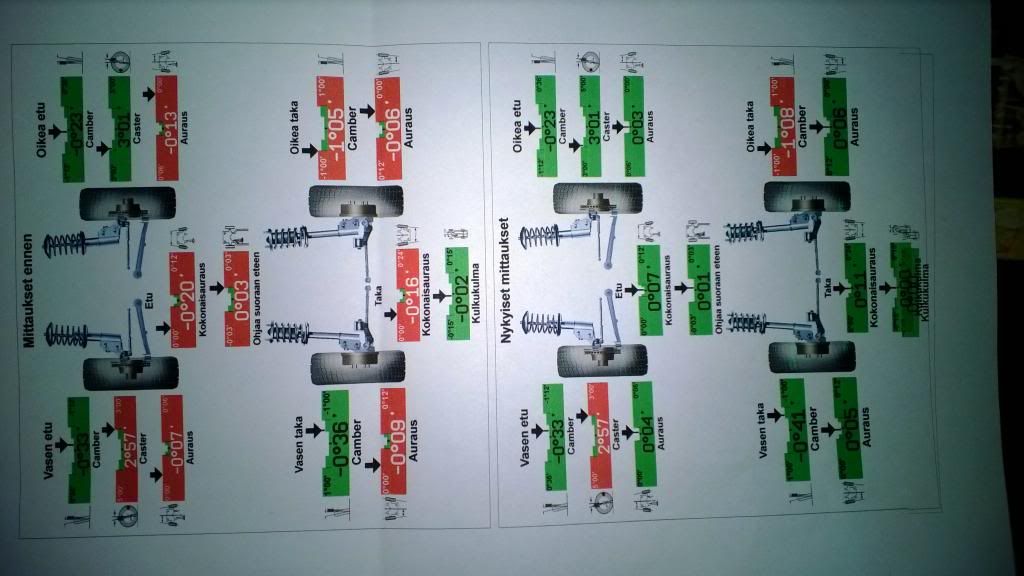

Hei. Haluaisiko joku selittää minulle tuota pyöränsuuntauksen raporttia. Miksi on mahdollisesti jäänyt punaista raporttiin säädön jälkeen/ onko merkitystä kokonaisuuteen. Mihin suuntaan nuo punaiset renkaat on kallellaa(jos on)?
Autoon vaihettiin eteen molemmat Rtangon sisäpäät ja toinen ulkopää. Vuosi sitten on viimeksi kulmat katottu. Kuva on kallellaan että kaikki saa iltaverryttelyn niskalle :)
