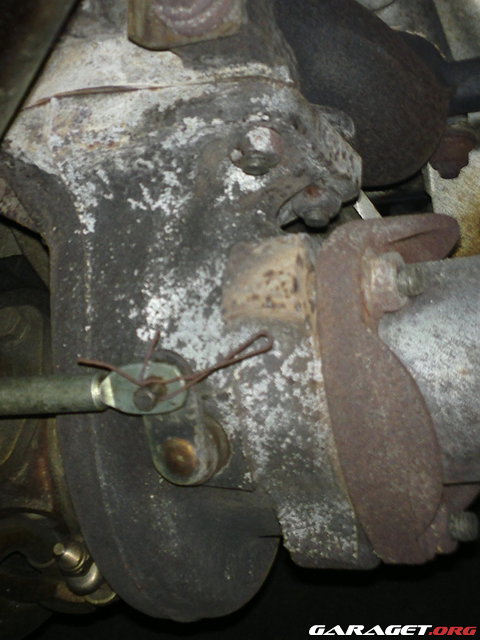

Pitäisikö huolestua? Liitos vuotaa kai jonkun verran, mutta toi väri? B230FK siis kyseessä.
