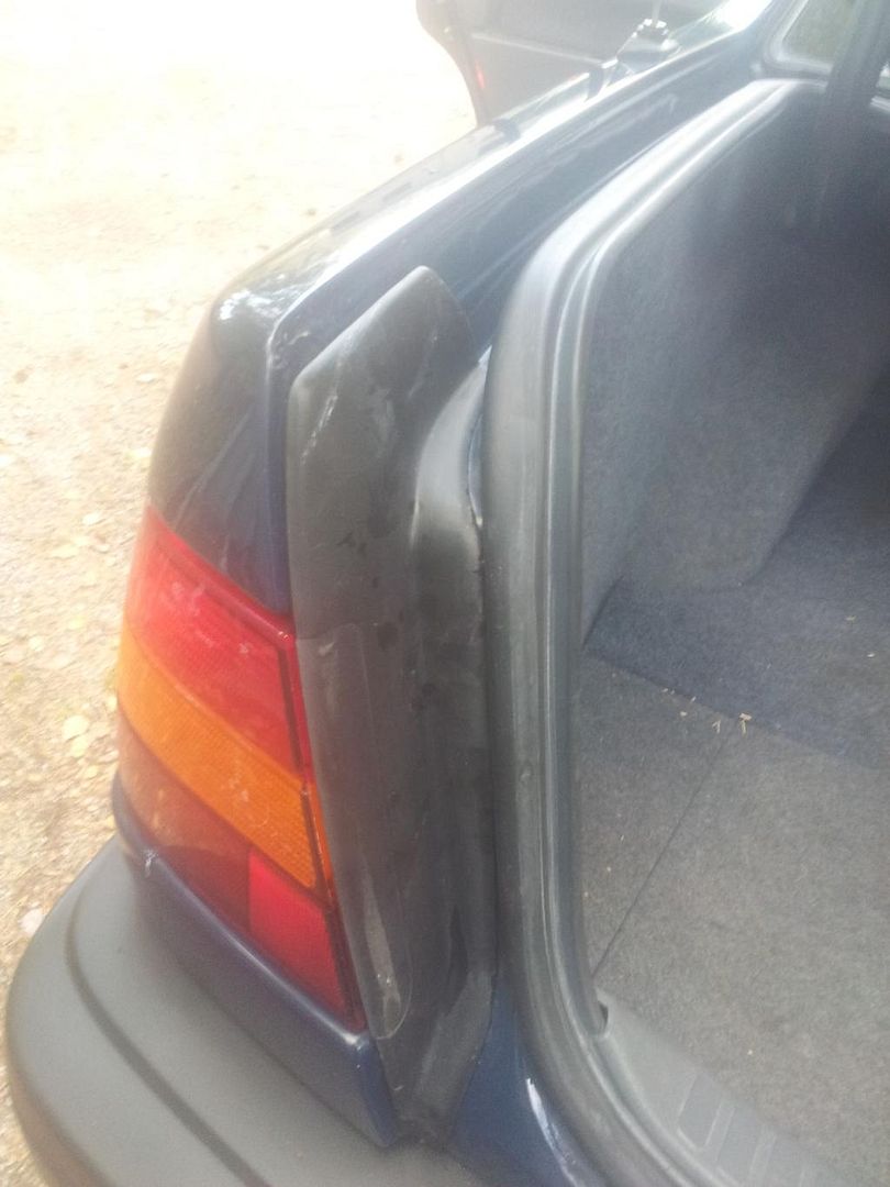

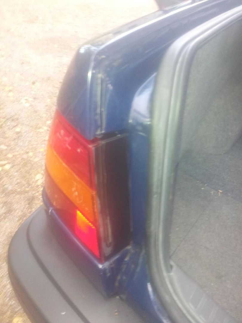

944 takavalojen mädätyslistojen tarkoitus? Paskan kerääminen listan alle(ko)? Parempi että hengittää, rytkäsin irti  8)
Uutena varmaan ohjata vesi ja roina pois valoista, vaikka ei sinne valojen ja korin väliin kerrykään paljon ilman niitä. Repsottavat keräävät kyllä roinaa järjettömän paljon.
