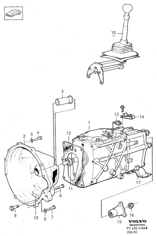

Onko väliä minkä paksuinen tiiviste M4X laatikoiden kytkinkopan ja laatikon rungon väliin? Vaihtamassa kytkinkoppaa ja siellä ilmeisesti tiiviste on ja vaihtokunnossa kun auki repii.
Jos oikein ymmärsin vihreästä kirjasta niin jos vaihtaa tiivisteen tai kytkinkopan niin kytkinkopan takana olevat laakerit pitäisi shimmata huomioon ottaen kytkinkopan etäisyys ja tiivisteen paksuus jne.
http://www.k-jet.org/files/greenbooks/700/TP30941-1%20M46,%20M47,%20M47II%20and%20Overdrives.pdf  m47 mk1 ja 2 sivu.53-54
http://www.k-jet.org/files/greenbooks/200/Section%204%20-%20Power%20Transmission/TP30056-2_manual_transmissions_m45_m46.pdf m45 sivu. 56-> alumiini ja valurauta laatikko.
Niinhän se kai pitäisi mutta eikö asian aja juurikin oikean paksuinen tiiviste? Tuon tiivisteen paksuuden kun tietäisi, siksi sitä kysyn..
Koitin mittailla vanhaa tiivistettä, tuloksena n. 0.25mm (kokoonpuristettu) ollaankohan kartalla?
Omaan tapaukseen hain tiivisteen siniseltä ja löin mittailematta nippuun.
Lopputuloksena toimiva laatikko.
