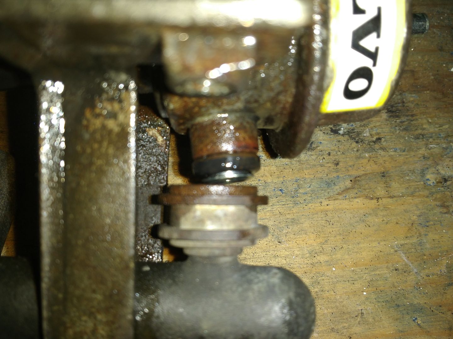

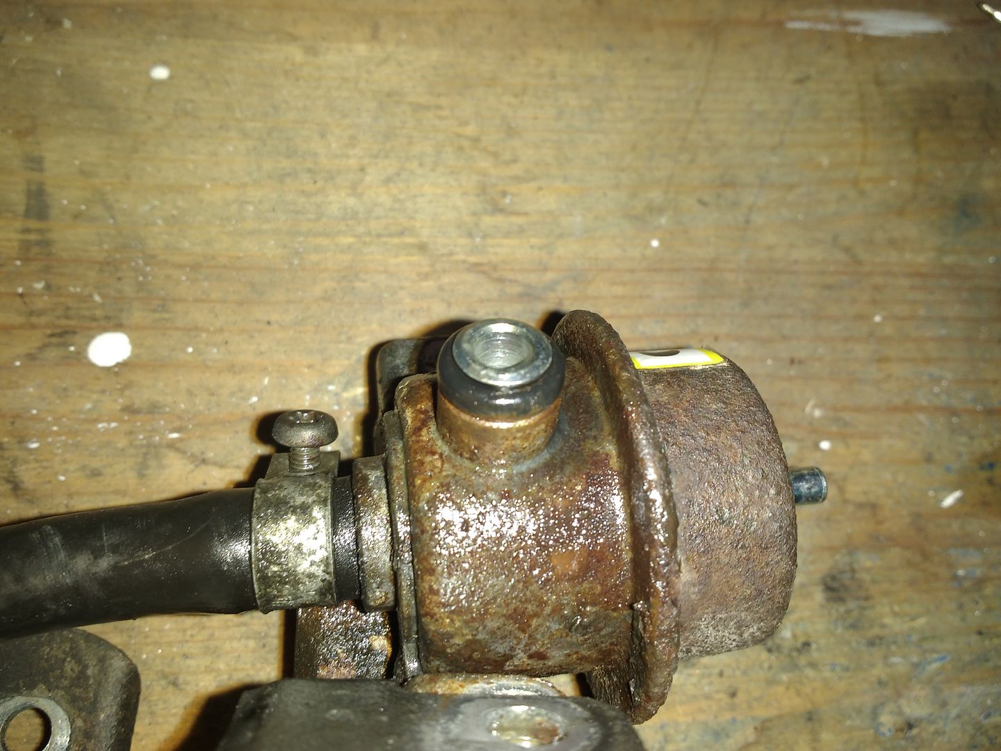

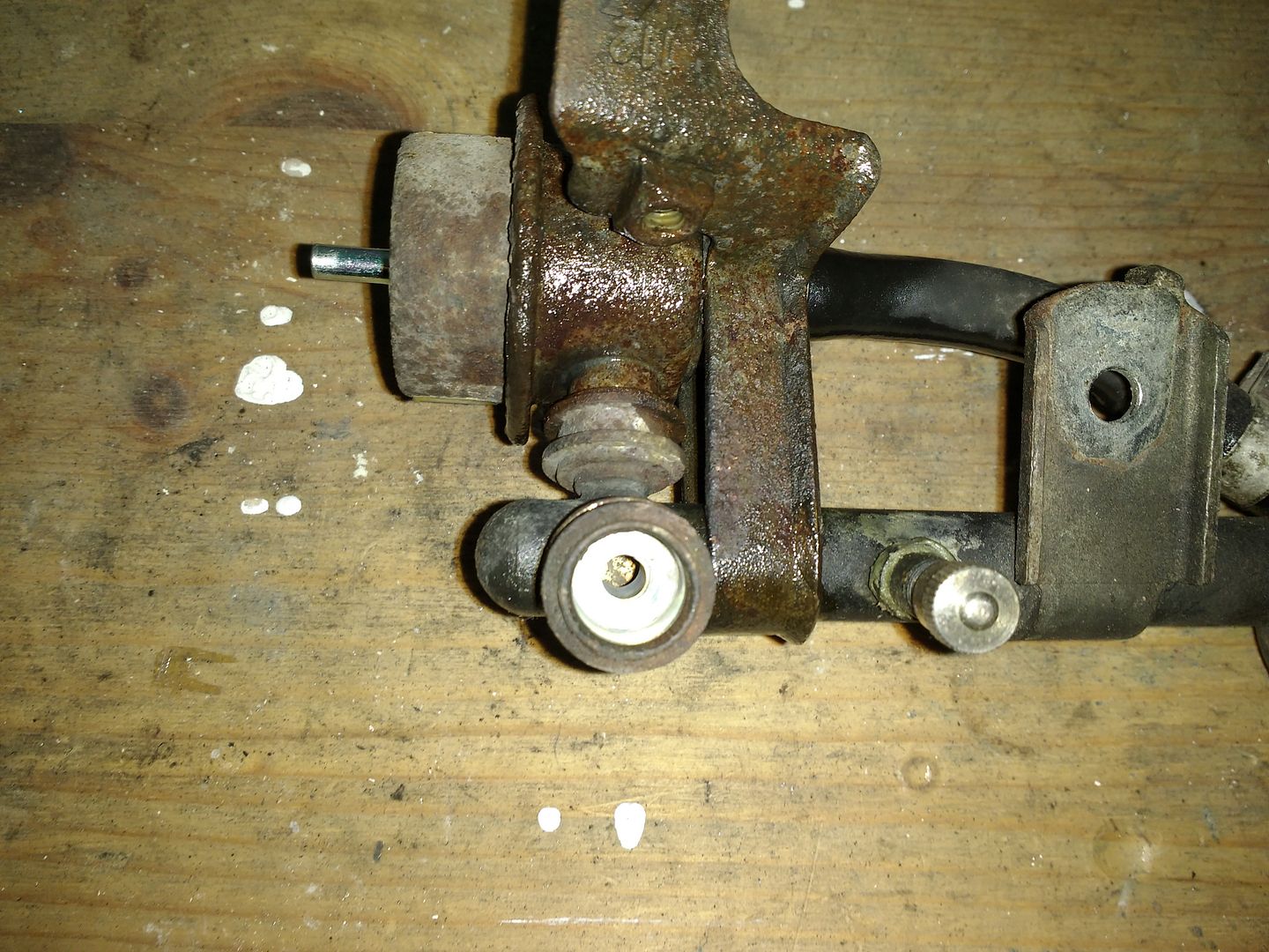

230f koneeseen bensan paineensäätimen o-renkaiden koko tai korjaussarja?
Itse polttoaineen säätimessä on yksi o-rengas ja se on tuossa:
Eli 1. suuttimen istukan yläpuolella:
Bp -säätimen kun irroittaa ja kääntää sivuun:
Tuon tiivisteen sisämitta oli irroitettuna 8,30 milliä, ja paksuus 2,5 milliä.
Mikäli oli uskomininen digitaaliseen työntömittaan.
