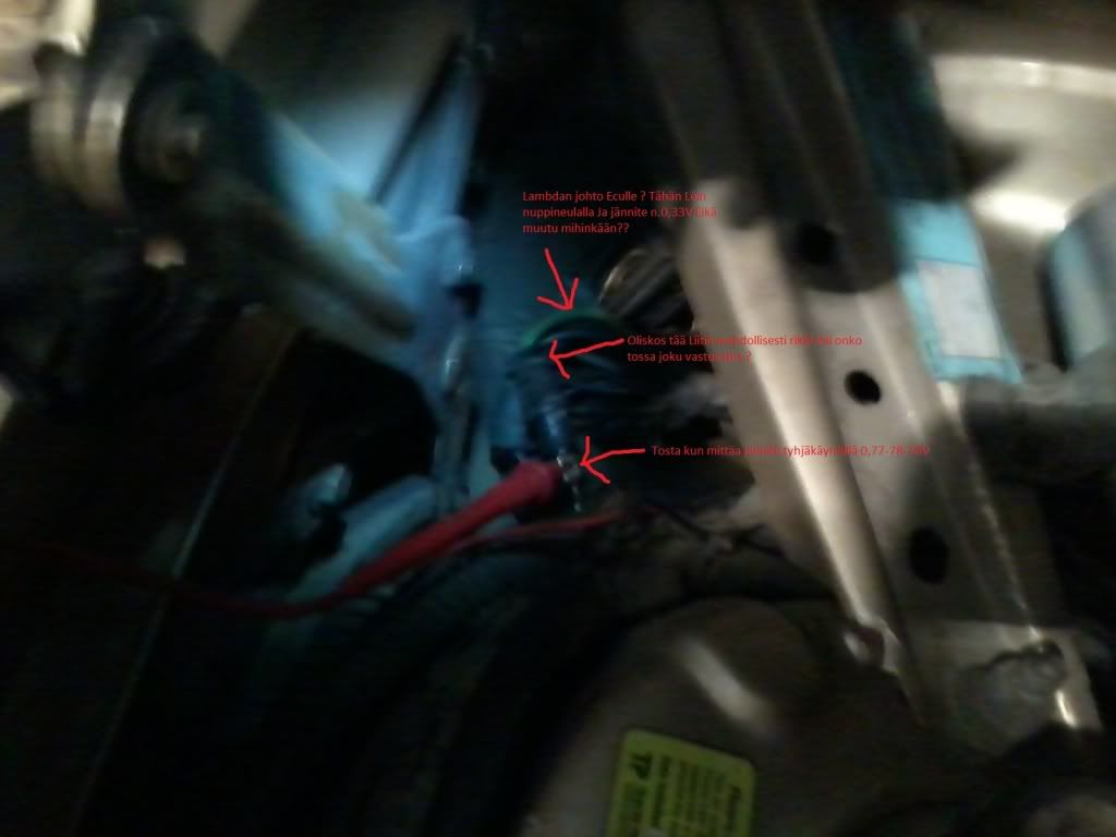

Nyt kuitenkin mittailin lambdaa ja sain siitä vähän omituisia arvoja, jos kerta tomiessaan pitäs tyhjäkäynnillä arvon heitellä suht rivakasti 0 ja 1V välillä. Sain tulokseksi n. 0,77volttia ja siinä se sit heittelehti väliä 0,76-0,77 tyhjäkäynnillä, kun kaasua antoi arvo tempoili väliä 0,25- 0,85??
No sain vielä sellasen idean et tökkäämpä nuppineulan tosta anturin liitimen jälkeen jatkuvaan paksuun vihreään johtoon joka mun järjen mukaan menee eculle no siinä mittari näyttää koko ajan 0,33volttia ja tuli sellanen mieleen et voisko johto olla poikki ton liittimen kohdalta vai ?
Huonosti selittty mut jos kuvasta olis apua ?
Minkäs värinen (valkonen ja harmaa raita??) toi ruiskun lämpöanturin johto on kun vois senkin mitata tuolta jetronikinpäästä?
Kiitos taas avusta

Tuo lambdan johto (vihreä) on suojattua piuhaa joten älä missään nimessä siihen nuppineulalla töki vaan mittaa liittimestä.

« Vastaus #59 : 13.01.2012, 22:10:26 »
No Voi P*****E, toivottavasti ei nyt sit hajottanu mitään tai täytyy vetää uus piuha johtosarjan ulkopuolelta ecuun ??  :-\
