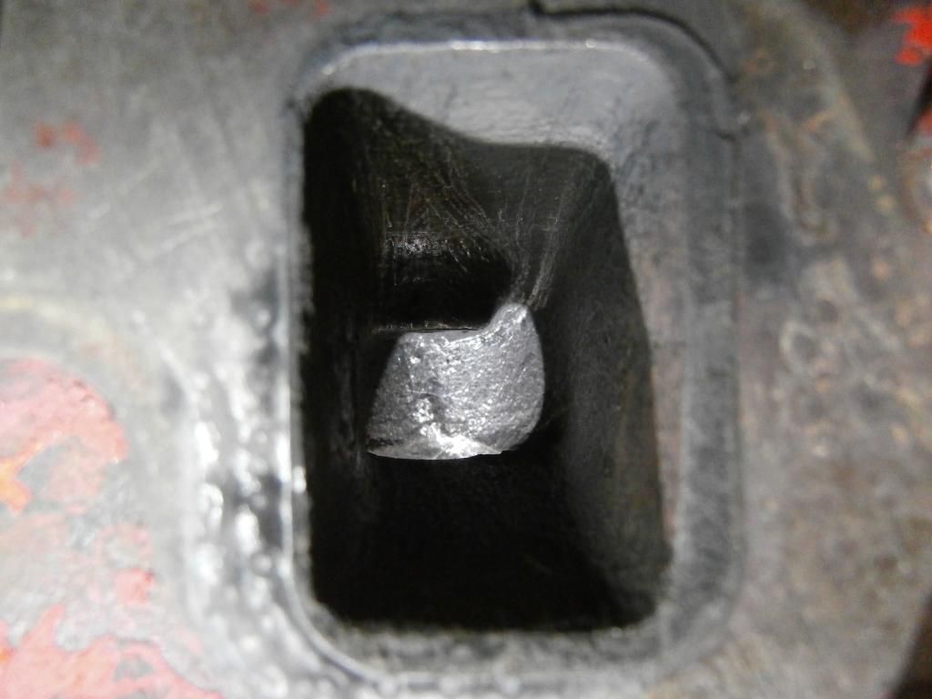

Tuossa illalla rupesin kantta jynssäämään. Aihiona B20 isoventtiilikansi. Ikinä en ole sen kummemmin mitään kansivirittelyitä tehnyt, niin pitää nyt kysyä viisaammilta mielipidettä  ;D
Pari kuvaa vakiosta pakokanavasta:
Kilikalin vinkkejä nodattaen, jynssäilin tuon ohjurin pahkuran ja ohjurin matalaksi. Kanavan muotoilin yläpäästä leveämmäksi, kuin alapäästä. Kanava on nyt noin 3-4mm leveämpi kuin orkkis, ja samoten 3-4mm pitempi.
Miltäpä tuo näyttää kokeneempien silmään? Tarkoitus olisi tuosta vielä vähän viimeistellä, vähän enimpiä rosoja kiillotella. Imukanavia arvelin sörkkiä sen verran, että kohdistelen imusarjan kanssa käypäseksi, eli pahimmat porrastelut pois. Kannattaskos kanaville muuta vielä? Kantta on laskettu vissiin joku 1,5mm.
